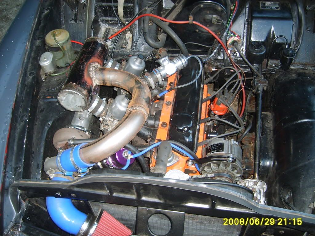

Nu kommer ännu en uppdate.. Bilen går faktiskt nu men som tidigare nämnt så börjar den gå dåligt när laddet börjar komma. så jag kommer köra med en insprutnings pump från en 740,i och en bränsletrycks regulator som är skjuster och vacum styrd från 0,25 till 5 bar så det blir nog kanon :thumbright: sen ska tryckrör och plenum lackerar här kommer iaf lite bilder

Den trycksatta mkaniska soppa pumpen
Andersson

Ny uppdate.. nu har jag tagit en insprutningspump från en 740 och köpt en malpassi btr. men det vart ingen skillnad :( :doh: .. då fick jag ett tips att gnistan var för svag så när laddet kom blåste det ut gnistan på tändstiften.. så jag köpte en högeffekts tänkspole men fortfarande ingen skillnad :evil: .. så nu vet jag inte riktigt vad jag ska göra :doh: :roll: här kommer iaf lite bilder :wink:
pumpen och btr,en
tändspolen
har även flyttat batteriet
Downpipen
Ny ratt och varvräknare :D men det gjorde ju inte att bilen gick bättre :hihi:
