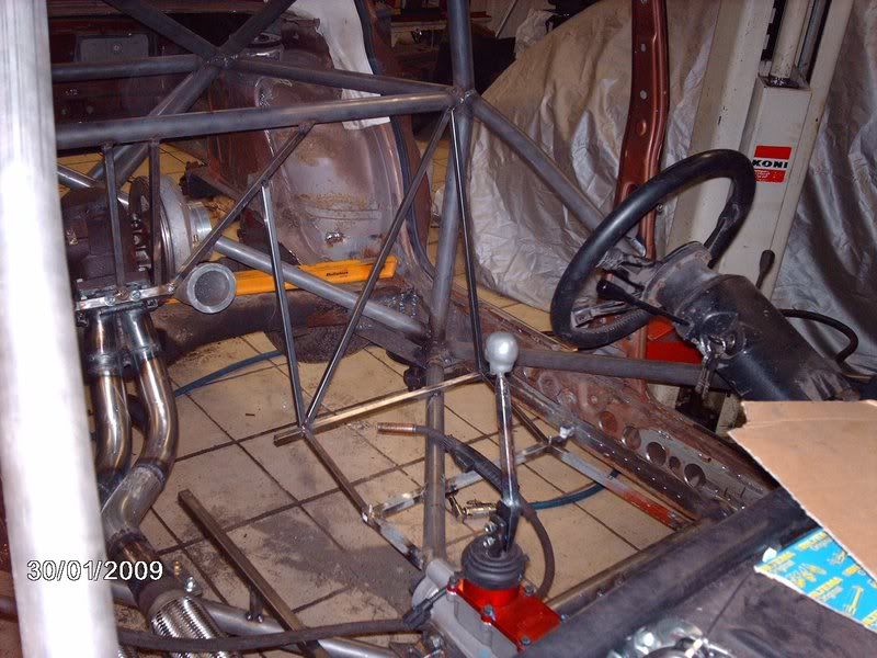

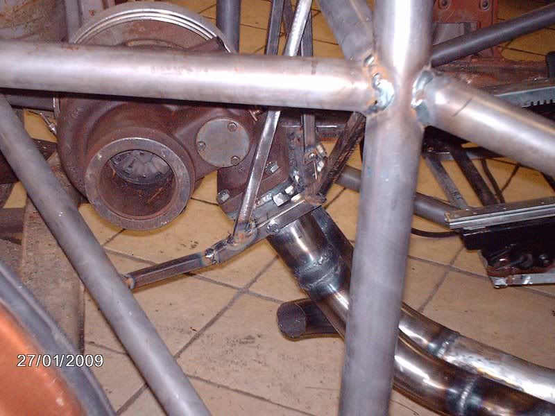

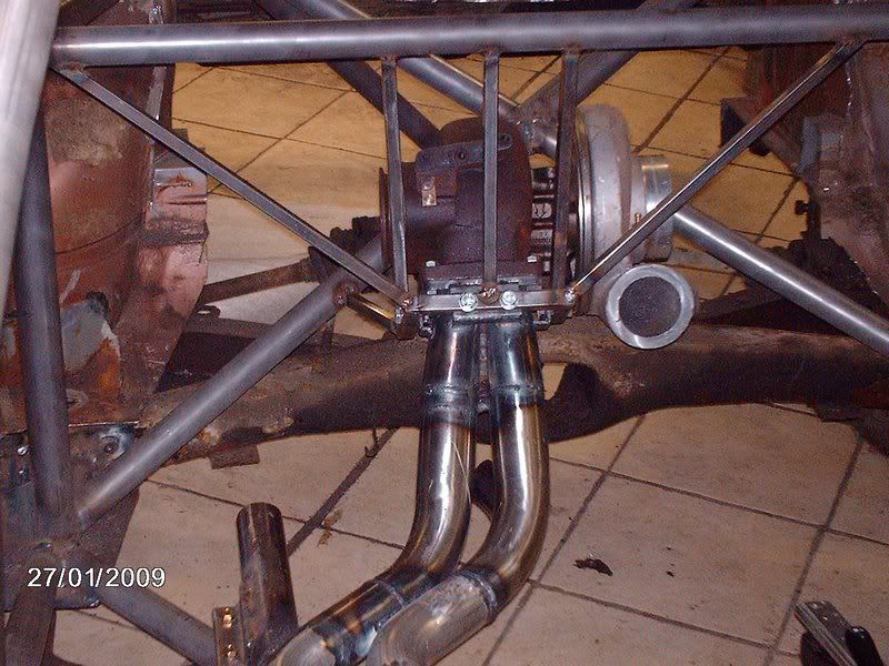

Slänger upp lite bilder på stagning av turbo:
Tyvärr får jag inte plats med det här staget som går bakåt på andra sidan, men det verkar bli stadigt ändå.

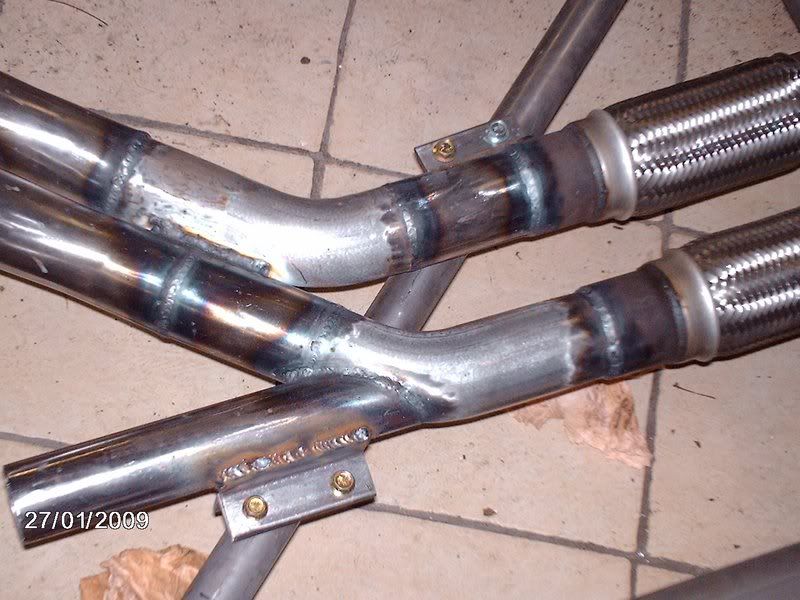

Gjort de här fästena till röret också, hoppas det inte blir för mycket brytningar av värmen.

risken finns nog att nått av rören börjar läcka med tiden just vid svetsen. men är ju inte svårare än att bomba på lite mer med migen då bara :hihi:

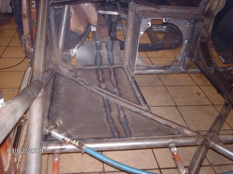

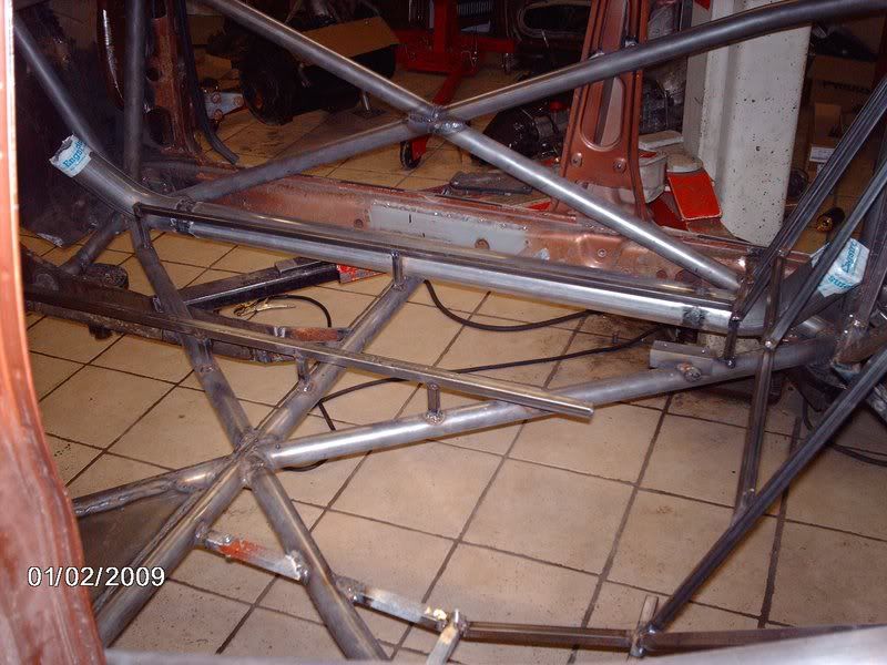

Börjat med lite ramar att klä med alu.

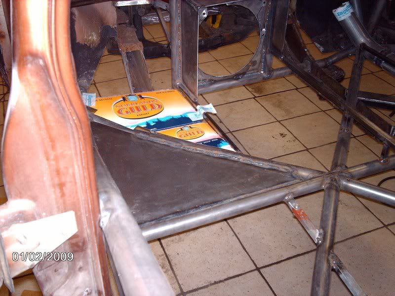

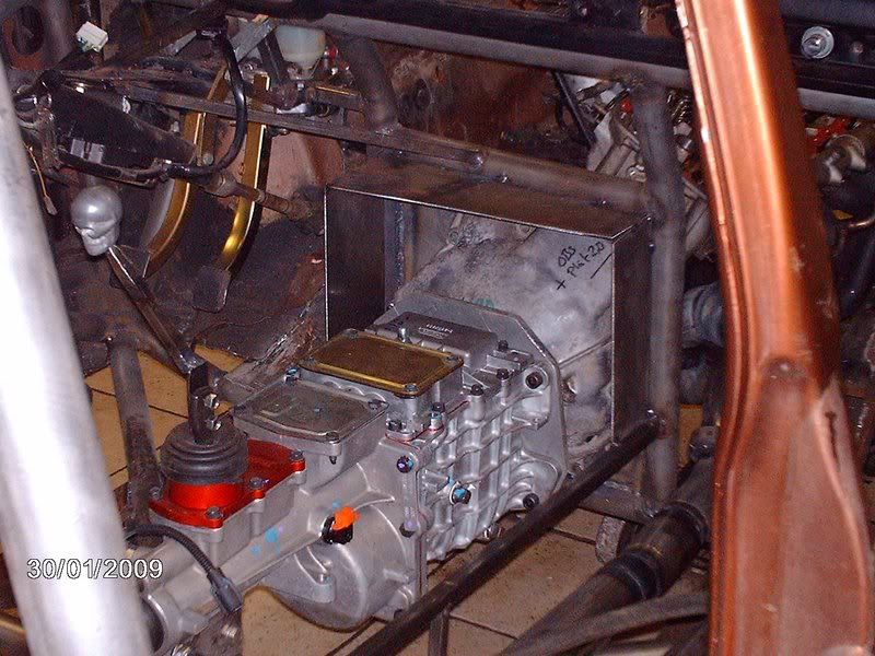

Byggt en liten ram runt kopplingskåpan i 3mm plåt.
Ölkartonger kan vara användbara :hihi:
Tryckröret får för enkelhetens skull vara ett vanligt 3" avgasrör och sitte fast monterat.
Lite golv börjar det bli iaf.

är kopplingskåpan även motorfäste lr??

Knotan, motorn sitter i ett par fästen i framkant, plåten mellan motor och kopplingskåpa och sedan är det fäste i bakkant på lådan också.
Tror nog det sitter fast :)

kommer nog bli som å köra en pansarvagn dte där,
hörselkåpor med radio bara så är det lugna puckar :thumbright:

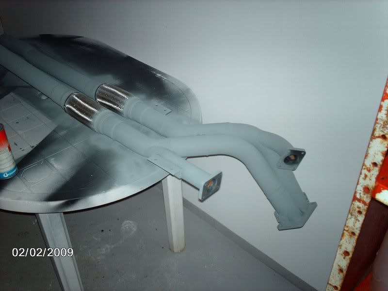

Röret färdigsvetsat och fått ett lager zinkgrund. Ska bara få avgasbandage nu också.

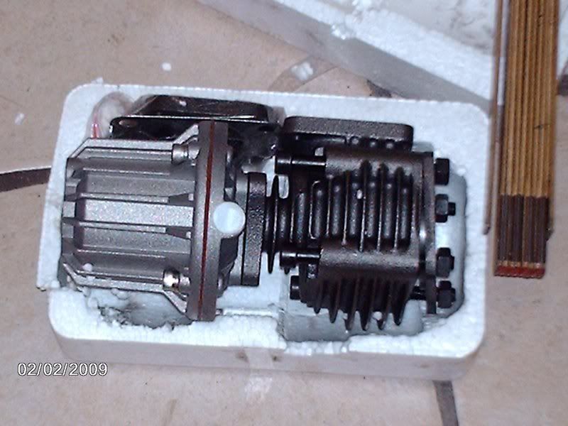

Ett par sådana här wg ska den få.
Tack till powereX3M för fin fina priser :thumbright:

j björk skrev:Bild
Ska du köra med väldigt låga laddtryck?
Jag har tuffare bil än du.
Alla har inte samma uppfattning som mig om hur man använder möbler :hihi:
Ang. röret, jag vet inte säkert.
Beror lite på hur motorn blir, men det kan bli att köra med 0,5 bar.
Folk verkar ju inte tro att motorn tål något.
Men om man ska ha högre laddtryck, ska det bli problem med turbulens vid rören till wg:s eller varför är inte en sådan konstruktion bra då?
