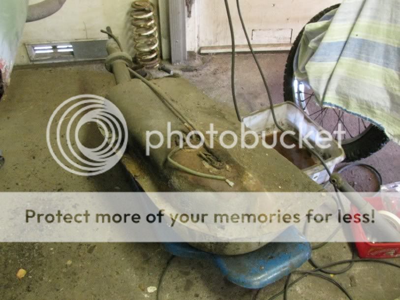

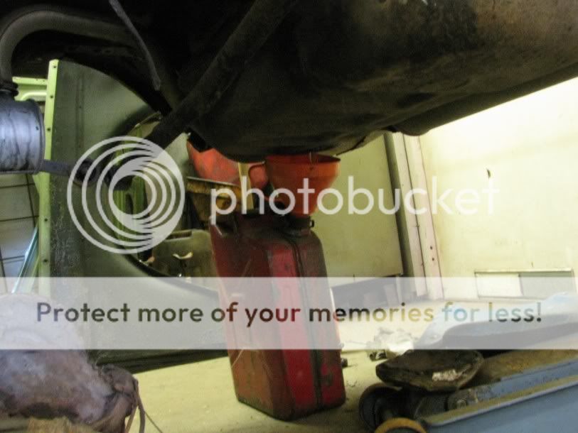

Tänkte ta ner tanken så jag kommer åt lite bättre vid rambenen.. Den ska ju nog ersättas med fuelcell sen.
Kände även att det luktade lite sås när jag höll huvet över armaturen :roll: spännande att kapa o svetsa runt det som jag gjort då..
Tömma den först.. Va ca 15l i tanken... 15l bensin och ca 50l(?) luft i en behållare, säkert ett bra förhållande för en bra explosion [thum]
Tank nere.... kul att se en skitig tank? :)

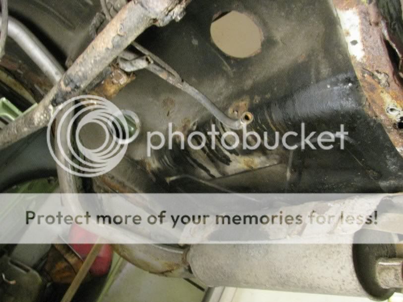

Där bodde den

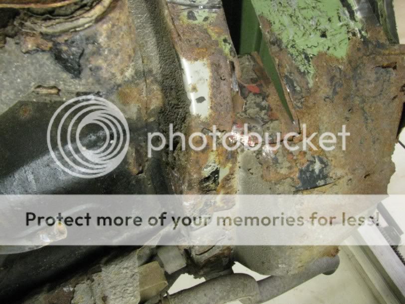

Det var detta jag ville komma åt lite bättre, ska byta lite här. Golv och rambalkar bakåt sen kommer få en liten makeover ;) En vidareutvecklad version av "Manne-style" [thum] Har tagit mkt inspiration till baken från mannes 142a och jag hoppas att du bara känner dig hedrad av det :wink:

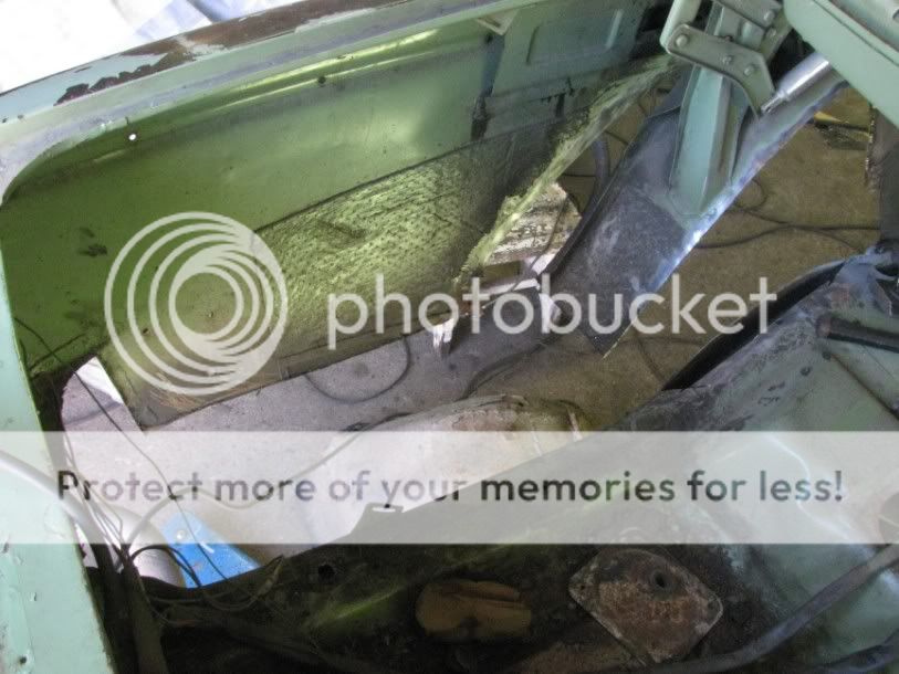

äckel... ska bli ändring på det!

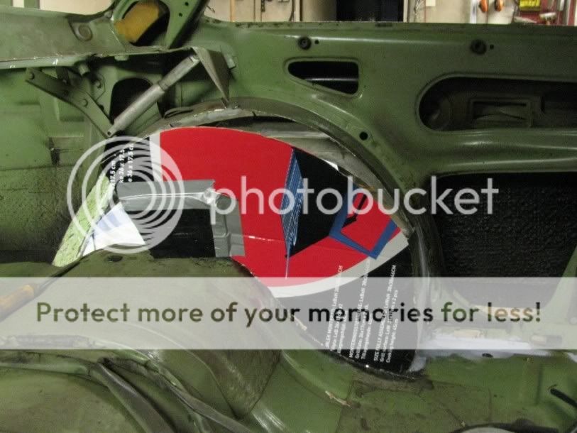

Men innan jag kapar mer i ramen och baljan så ska jag bygga lite på hjulhuset för att bilfan ska sitta ihop på några ställen iaf :roll:
Så bagaget kommer byggas för att ha en fuelcell i och batterilåda. jag har i huvudet hur detta ska byggas nu och det gör att jobbet kommer gå mkt fortare, minst halva tiden när man grejar ibland kan ju gå åt till att fundera ut hur man ska få till det bra!

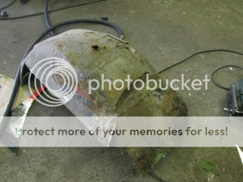

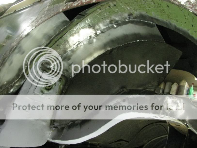

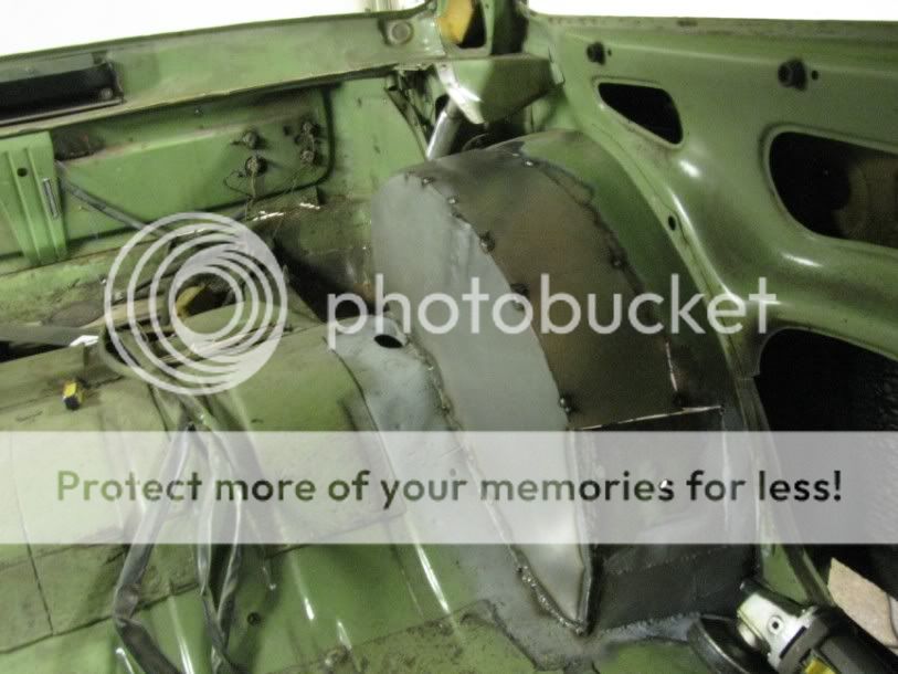

Hjulhus. Blir lite bredare än original =)

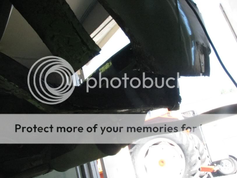

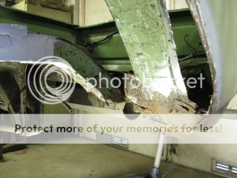

Här saknas det numer en liten bit.
Inte för att jag saknar den så mkt...

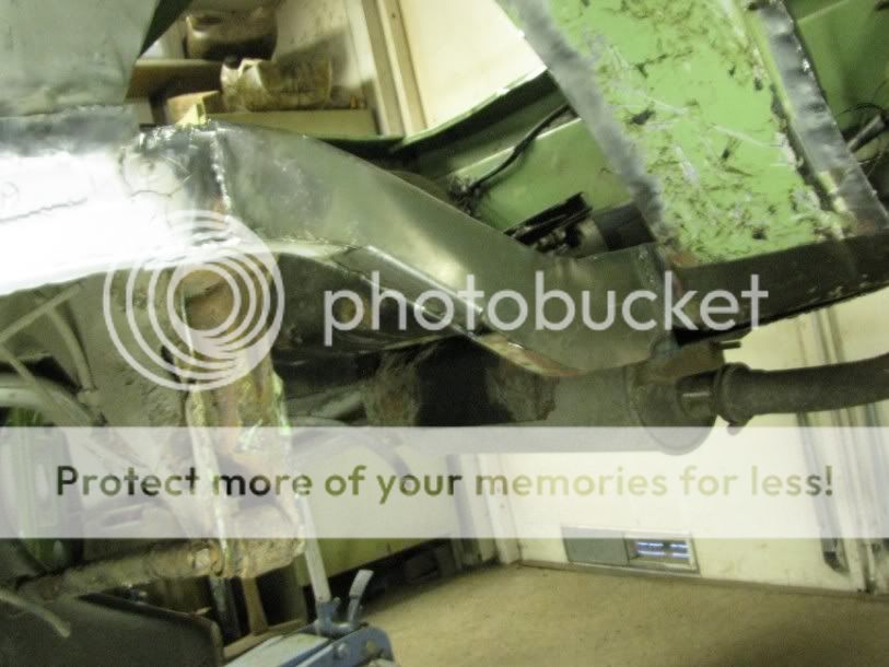

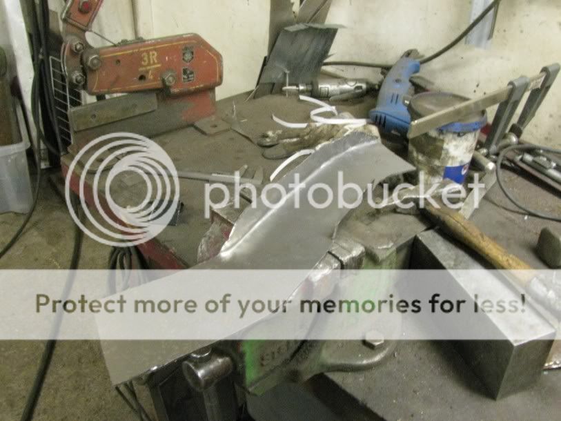

Här har vi en liten ny bit till rambenet. 2mm ofc.

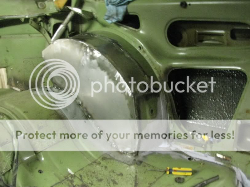

Ny bit ditsatt, ska dit nytt på undersidan med.

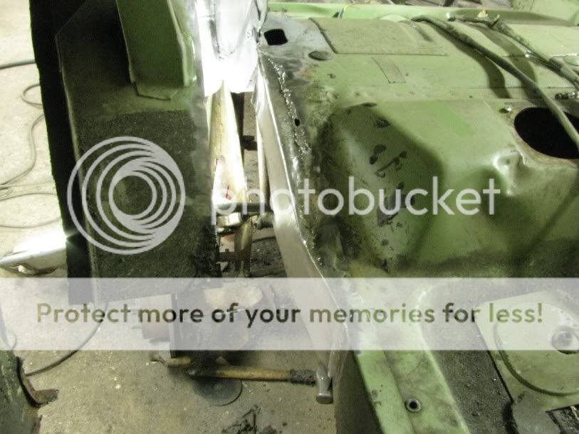

Hjulhus helsvetsat och tillfixat. Vet inte om jag nämnde det i tråden förut men jag hittade svetsprimer sen :) hittade det ju ingenstans i "stor-stan" när jag var på alla möjiga ställen som borde ha, jula, swedol, mekonomen, en svetsaffär, färgaffär. Men så går jag förbi järnaffären här i byn och hittar det :roll: Den blev dyr men vafan.. 167:- för en sprayburk. Förcher (eller va de va) är märket. Zink-proffsprimer.
Hursomhelst, det är sprayat i den lilla dubbelplåteni nerkant av hjulhussidan där jag punktade ihop det.
