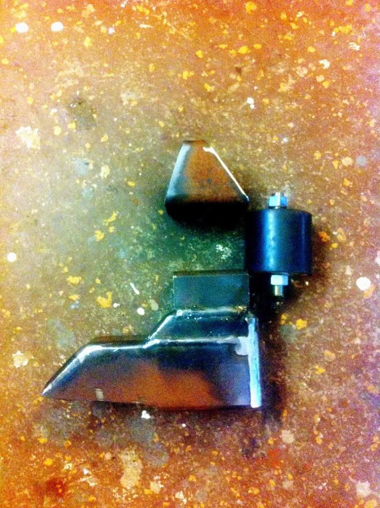

Idag gjorde jag ett av motorfästena:
Kommer bli bra tror jag :D

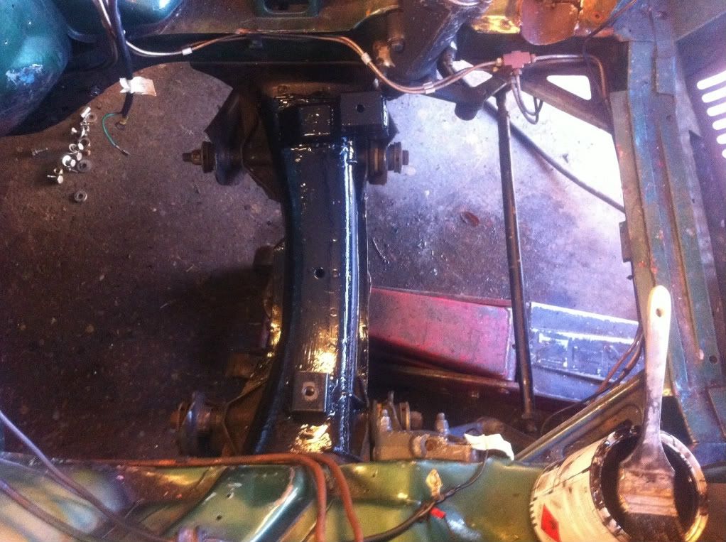

Nu är alla motorfästen punktade där de ska sitta i motorrummet, lite småfix bara, sen är det dags för helsvetsning.
Jag började med växellådsbalken, efter det satte jag på en avkapad kardan på växellådan och sen var det bara att justera motorn o höjd/sidled tills kardanen pekade som jag ville i kardantunneln :)

Fäste nr 2:
(Nej jag var inte full när jag kapade med vinkelslipen, den ska vara lite skev för att passa bra mot framvagnsbalken)
Fastsvetsat och målat:

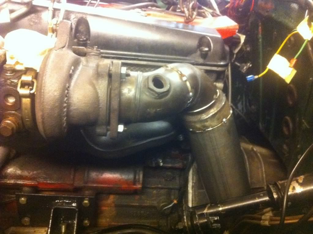

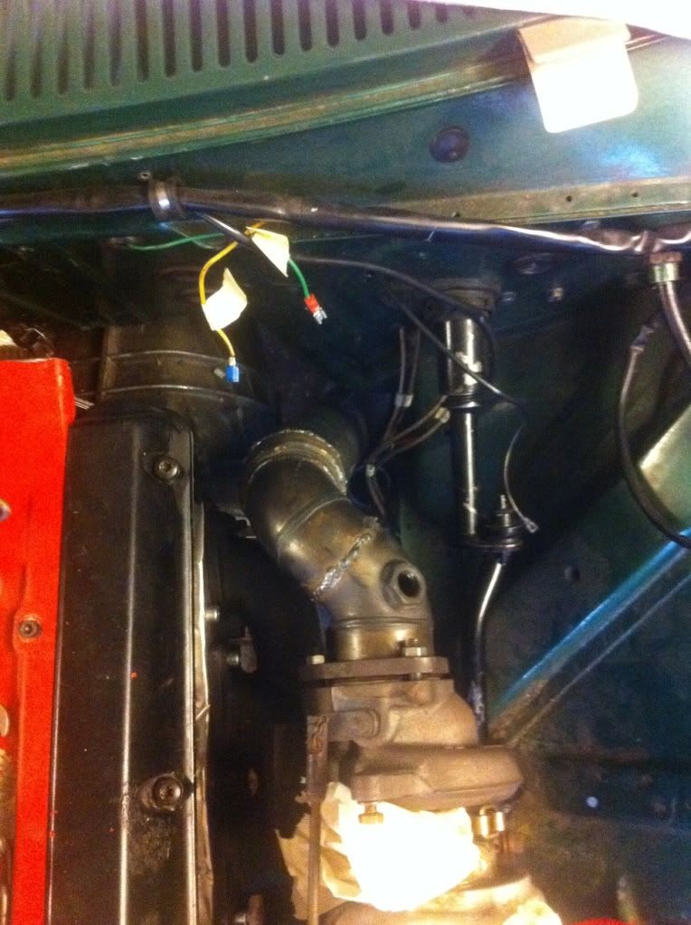

Snidat ihop en downpipe och lindat:
Jag lindade i t-shirt så det kliar rätt gött på armarna nu :D
Skruvat isär slipade bort en liten kil på turbon så man kan vrida huset:
Det blev alldeles för tajt med vanlig upphängning av avgassystemet, så jag uppfann en egen modell av lite plåt och några gummikuddar jag hittade i en låda:
Avgassystemet går inte att få upp högre, nu är det bara några milimeter från golvet, så det ska målas svart för att inte synas lika mycket.
Som det är nu ser det ju förjävligt ut :doh:
