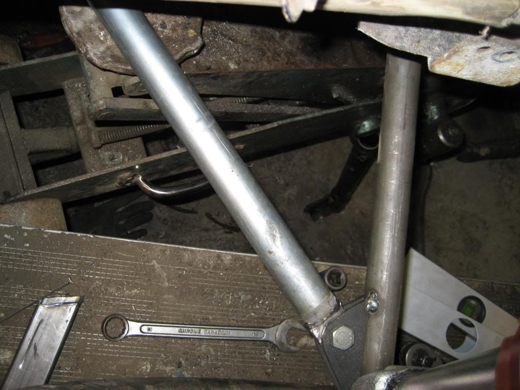

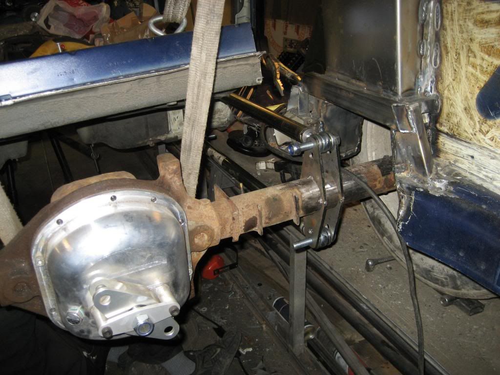

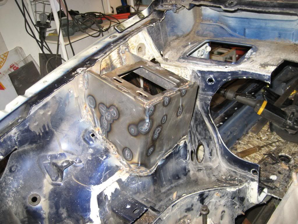

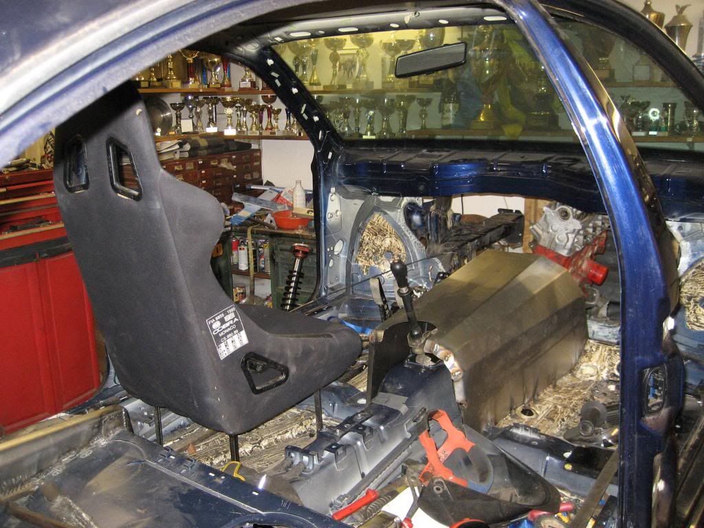

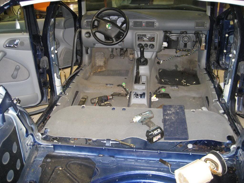

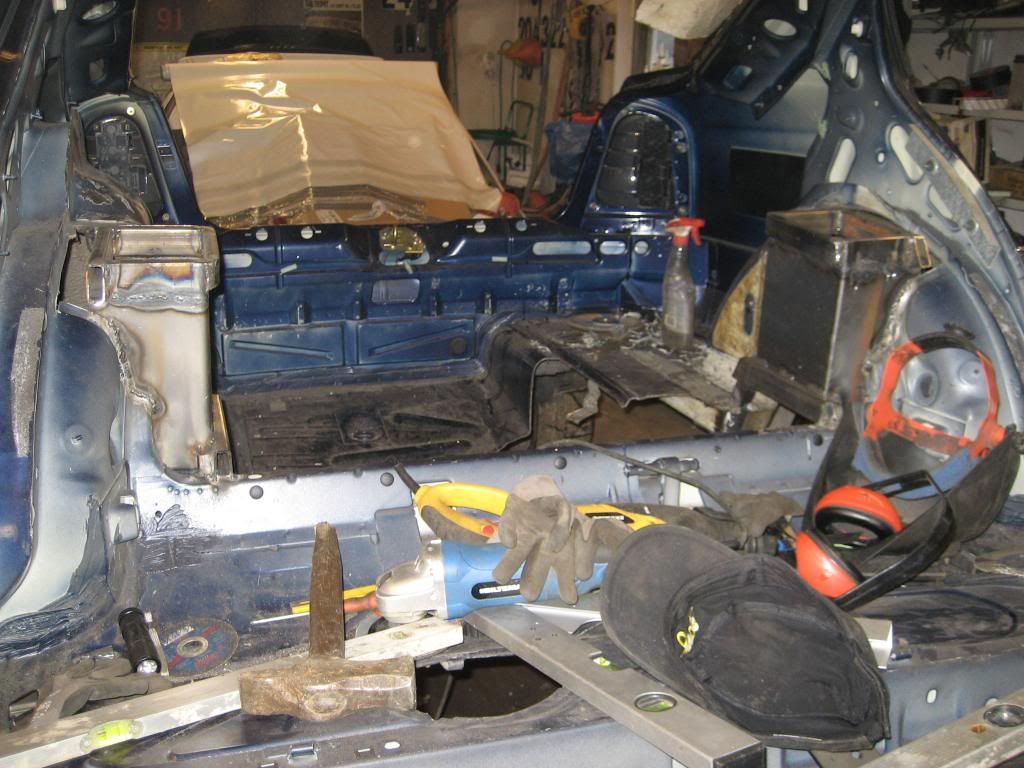

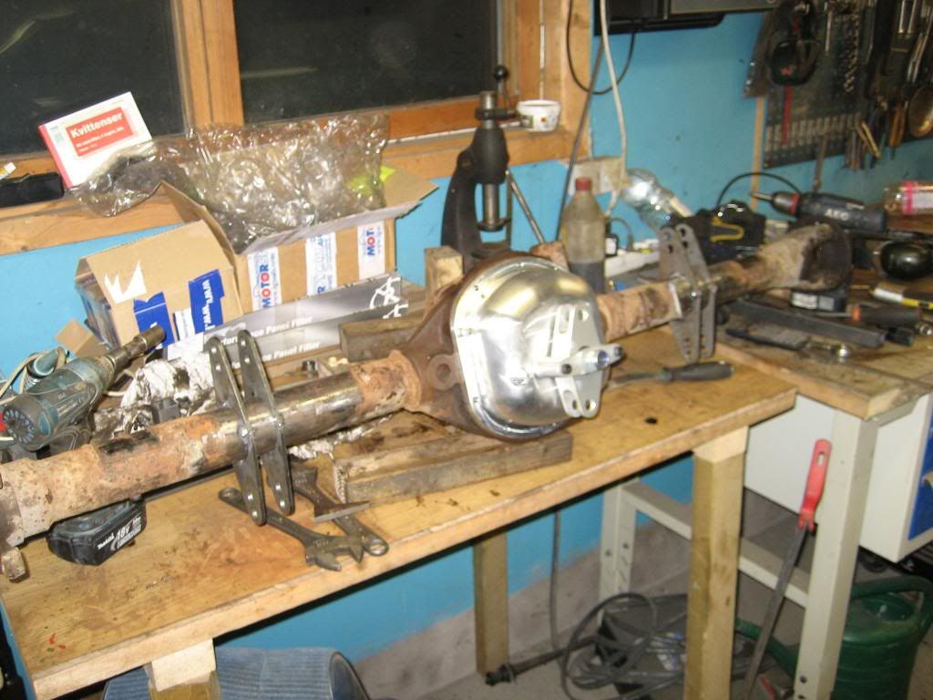

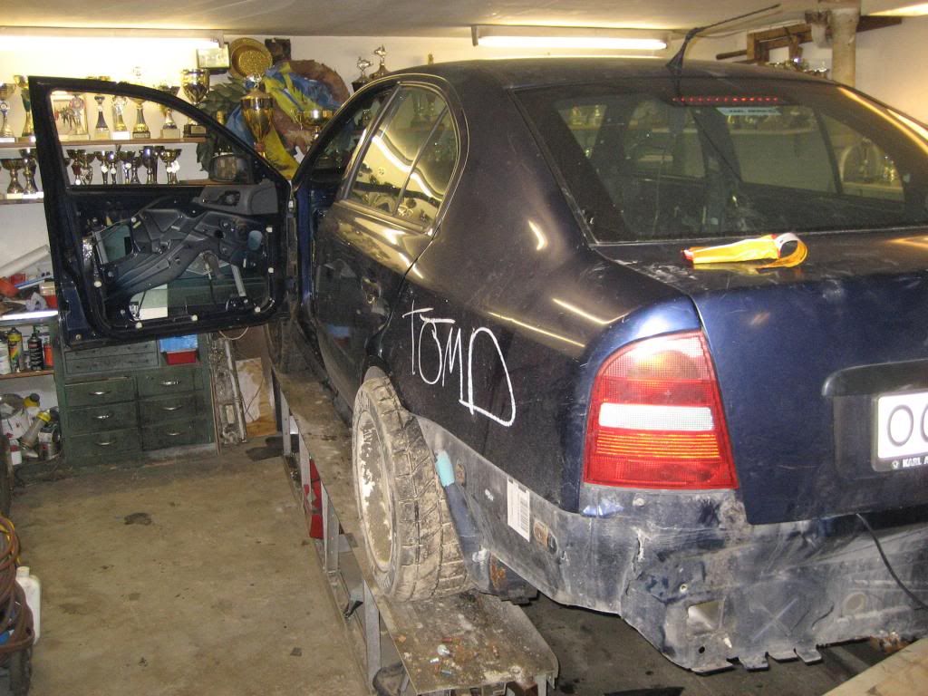

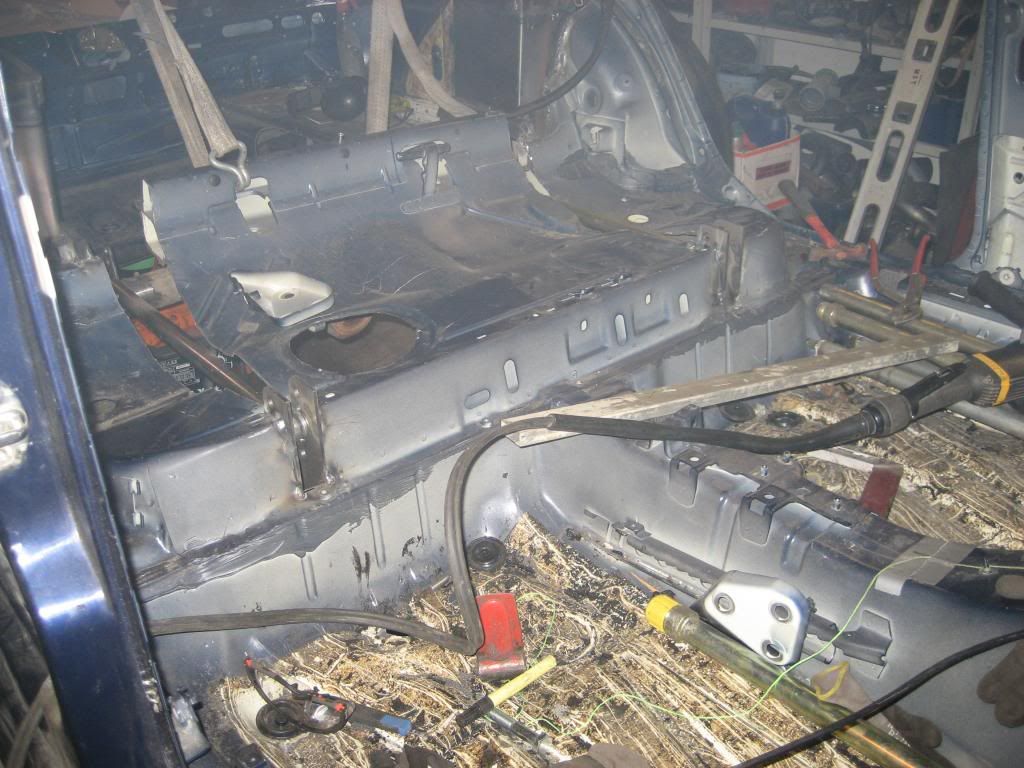

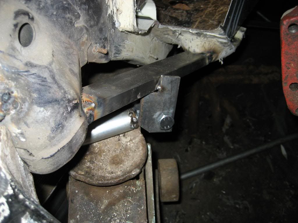

Hoppsan, det kanske är dags att uppdatera med lite bilder från det nya karossbygget.
Rensning påbörjad
Nya bakaxeln
På plats hos killen som hjälpte mig med hjulupphängningen
Bakre stötdämpartorn färdiga
Urkapning för fyrlänkslådor
Främre fyrlänksfäste på plats
Fyrlänksstag
Fjäderbenstorn fram
Växellådstunnel
Bärarmar fram
Påbörjat bärarmsfäste fram
Har lite mer bilder, men fortfarande i kameran.
Bygget har kommit en bit till, bilen hemma i garaget igen för resten ska jag göra själv.
Fortsättning följer....
/Micke
