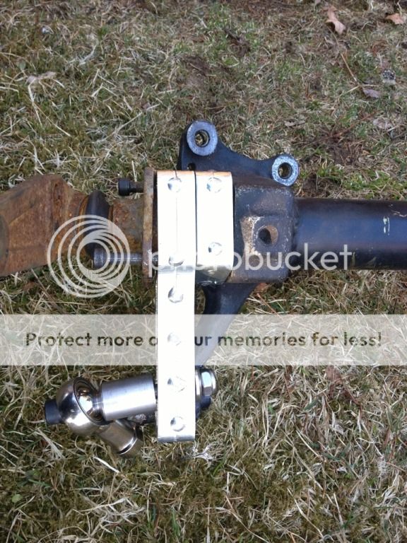

Idag låg det skivor samt belägg på posten!
Väntar bara på kittet från Dannejdrift så har jag allt till framvagnen, sen kan jag börja modda länkarmarna för mer camber och caster samt se till att jag kan styra fullt(65* med "dannejkittet")!

Kittet har kommit! :-)
Kassa bilder med på bra grejer!(sitter på sne pga att orginal styrarm är ivägen)
Ska åka förbi wiberger nån dag å köpa skydd för uniballarna, fjädrar är beställda så det är inte allt för långt bort med en vettig framvagn!

dannej
Inlägg: 333
Blev medlem: ons dec 10, 2003 6:24 pm
Ort: Ronneby
Re: 264 Turbo SLEEEEPER! "Börjar röra på sig"
Inlägg av dannej »
Nice, släng gärna upp bilder på hur det blir med tätningarna, jag har kollat på deras men inte tagit hem och testat hur dom fungerar ihop med hylsorna
