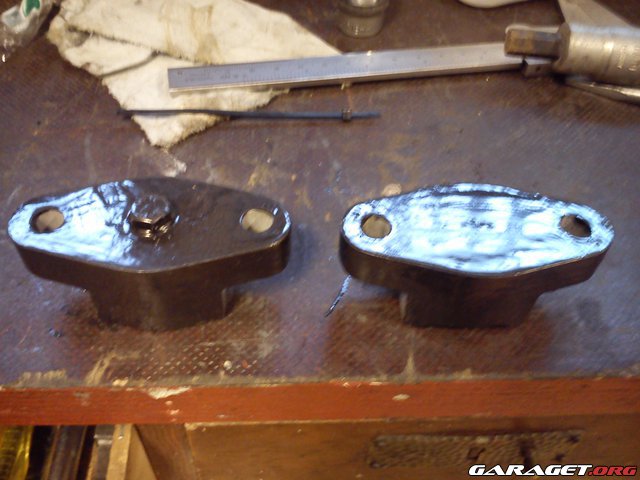

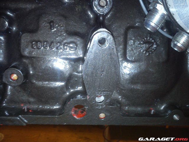

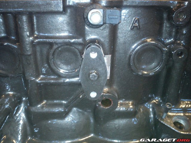

Vad gör du med hålen i blocket som blir efter balansaxelmojängen?

Re: Team Bonnmeck - Tim's bilar o projekt! - 760 16v Turbo
Inlägg av Eldon »
Gängar upp hålet o sätter i en oljetrycksgivare :) resten pluggar jag

lindggren
Inlägg: 173
Blev medlem: sön nov 14, 2010 6:48 pm
Ort: örnsköldsvik
Inlägg av lindggren »
pajsarn skrev:Vad gör du med hålen i blocket som blir efter balansaxelmojängen?
Går att kapa sönder balansaxlarna och återanvända dom :) Sedan pluggar jag returen med en Plugg för lambdasond

primer
Inlägg: 893
Blev medlem: fre jan 06, 2006 11:33 am
Ort: skara
Inlägg av primer »
Ett tips använd inte hålet som extra vevhusvent!
Det öser ur olja där (returen från toppen är i samma hål)
Jag vet har testat :-)

alex b
Inlägg: 147
Blev medlem: tis feb 19, 2008 7:10 am
Ort: Los Angeles
Inlägg av alex b »
Jag slipade ur hålen med roterande fil och brände igen dem med MIG:en, fungerade kanon.
