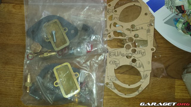

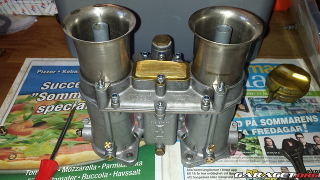

Nu börjar det ramla in lite grejer hemma igen, alltid kul att öppna paket
Denna gången kom det renoveringssatser till Ida 48:orna och nylonomspunnen bränsleslang AN6 som ska sitta mellan regulatorn och förgasarna. Renoveringssatserna är köpta från Alfa1750 som har bra priser och bra produkter. soppaslangen är köpt på ebay.

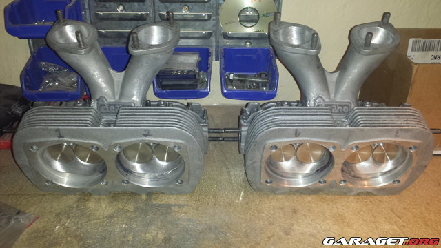

Gjorde rent topplocken en sista gång och monterade ventilfjädrar, retainers och knaster.. Måste skaffa en ny ventilfjäderkompressor.. denna är trög som fan och bökig.. (nån bättre variant av den de har på biltema från Swedol).
Flödet blev vid sista mätningen 175Cfm @ 14mm, 25" vattenpelare. 42/37mm ventiler. Lite mer är det nog nu när jag tagit upp insugen lite till, men det får räcka för den här gången.. Nästa gång lämnar jag nog bort locken för portning... sjukt drygt att mala med eldriven dremel i timmar.. Om man inte skulle ha fixat 3fas och kompressor tills dess då.. hmm..
175cfm är helt bra av de topparna, skillnad i kanaler är inte stor jämför original typ1 toppar?
Jag hade just Pauter toppar till typ4 boxer i min flödesbänk, 2.02" 1.60" ventiler, cheva sb ventiler sitter i de. 107mm borrn ing, 14mm flödade 270cfm, väntade mycket mer av de, de är ju inte billiga, jag tyckte inte om kanaldesignen. Svetsade och portade original typ4 toppar slår de lätt..

175cfm är godkänt iaf.. Problemet är förbränningsrummet. Det är ju av badkarstyp och skulle dels behövas svetsas för att bli mkt bättre. Sen kom jag över ett billigt set 92mm kolvar/cylindrar så det fick bli det.. Men det medför också att det blir lite trångt mot cylinderväggen med 42mm insugsventil (4,5mm). Hade lätt kunnat ha 2mm mindre avgasventil också. Med 94mm borr hade jag haft mer frigång runt ventil och bättre flöde.. En annan nackdel är att jag köpte toppar med nya styrningar.. så fick gott porta med dem i och de är ivägen MKT.
Kanalen är ganska lik originaltopparna fast lite större.. utformningen är lite knepig med böjen mitt på och in vid sidan av ventilen.. Super flo, typ4, pauter och JPM m.fl. har ju bredare mellan kanalerna och mkt rakare kanal in mot sätet.
Som vanligt är det kompromisser pga kostnader, så jag får hålla mig till vanliga typ1
51mm ventil, rena dasslocken, haha men man kan gå upp en hel del med så stort borr.. Ja, med svets kan man göra mkt kul med originalgrejerna. Mina förra topplock (osvetsade), 043:or original från 1600 motor fick jag upp i 145cfm på en 35,5mm insugsventil och 12mm lyft, det var jag ganska nöjd med.

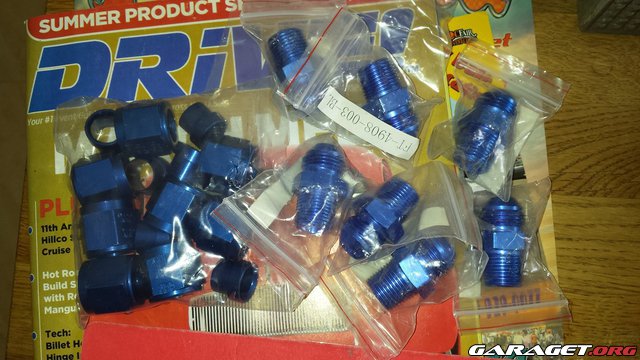

An-kopplingar. an8 - 3/8" npt samt nut & sleeves som används för att ansluta bränslerör till an-koppling.

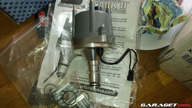

Magnaspark II fördelare

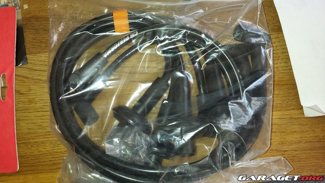

8,2mm tändkablar till min Magnaspark II fördelare

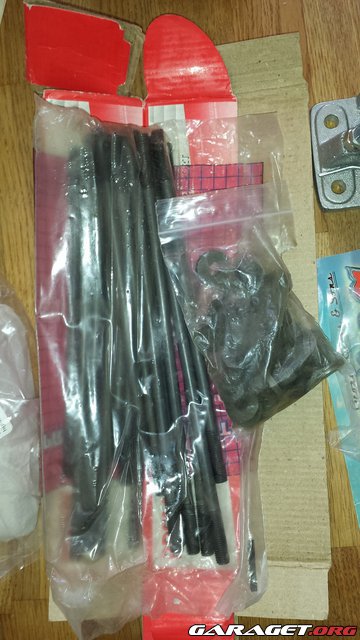

Nya 8mm dragstänger med muttrar och brickor

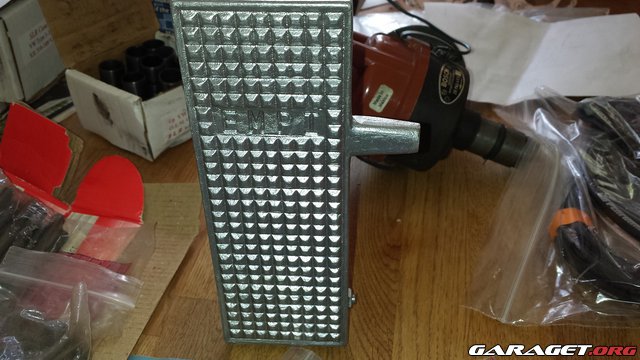

Tyckte att både pedalen och den bockade plåten i golvet känns alldeles för svampiga.. så jag ska testa en sån här pedal tänkte jag.

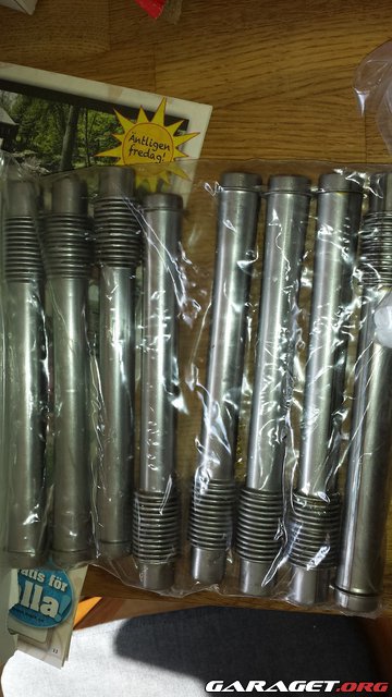

Nya rostfria stötstångsrör med extra längd in i blocket för att minska oljeskvalp

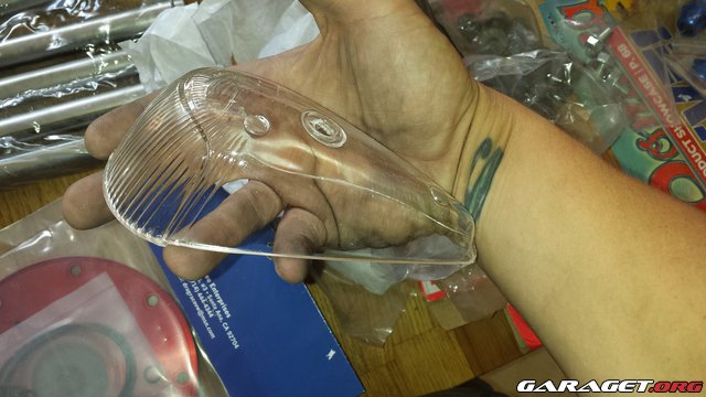

Klarglas till framblinkers, ska bara köpa gula lampor så monteras de.
Renoveringssatser till Ida-förgasarna.
När dottern somnat passade jag på att montera ihop dem för att se om det är nåt som saknas.. Det saknas två "tabs" som håller fast trattarna, om nån har ett par så vill jag gärna köpa

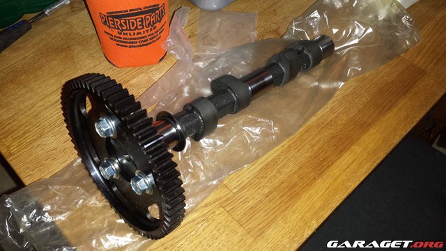

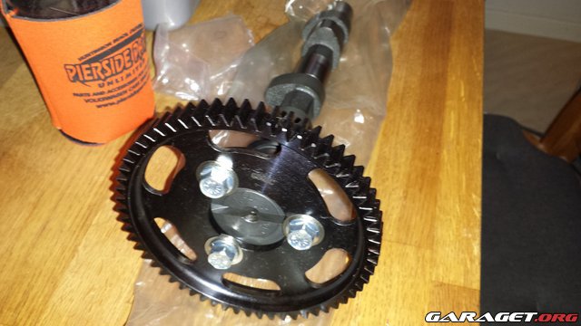

Min nya kamaxel, från Steve Long Racing. Steve Long är svärson Till Babe Erson, så receptet kommer nog därifrån från början. XR310 heter den och har 268grader duration på 00,5" lyft och lyfter 13,94 med 1,4:1 vippor.
Kamaxeln har monterats ihop med rakskuret drev från AA performance som jag tycker ser riktigt bra ut, inget glapp mellan dreven när man känner på dem i blocket.

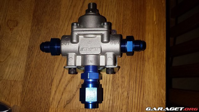

Holley bränsletrycksregulator, 1-4 psi med an-kopplingar

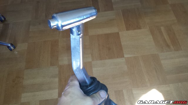

En gammal växelspak som jag tyckte såg ganska fräck ut så jag köpte den med

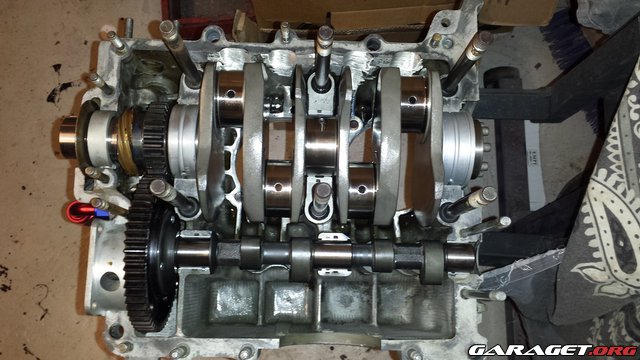

Provmonterar vev och kam i blocket för att kolla lite frigång och spel, tex mellan vev och kam, mellan nock och ventillyftare

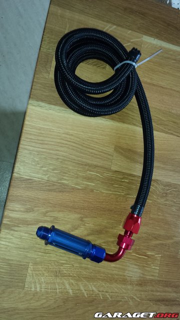

Blir ganska tjusigt med an-kopplingar och nylonomspunnen slang till bränslesystemet
Ska gå en slang till vardera förgasare. Sen blir det slang mellan tank och pump samt rör mellan pump och regulator.

Kom lite mer julpynt med posten igår. an8 nylonklädd stålomspunnen slang (mkt trevligare än de som bara är stålomspunna), en an8 90 graders och ett smidigt bränslefilter.

Det hela slutade med att jag la i oljepump, kamplugg etc och monterade dit andra blockhalvan. Detta är inte slutmontering, måste kolla frigång mellan vevstakar och blocket innan dess.
Blev nyfiken på hur det skulle bli, så jag hängde dit min sand seal remskiva (sand seal har en hylsa med packbox man trycker in i blocket, tätar MKT bättre än original slungspår på remskiva.
Hängde dit cylindrar, topplock, insug och förgasare på ena sidan bara för att se lite hur det blir.. ganska maffigt tycker jag själv
