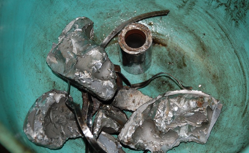

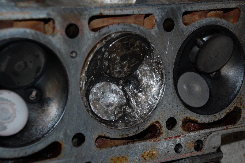

Re: Peter Högdahls 2002turbo (kaboom)

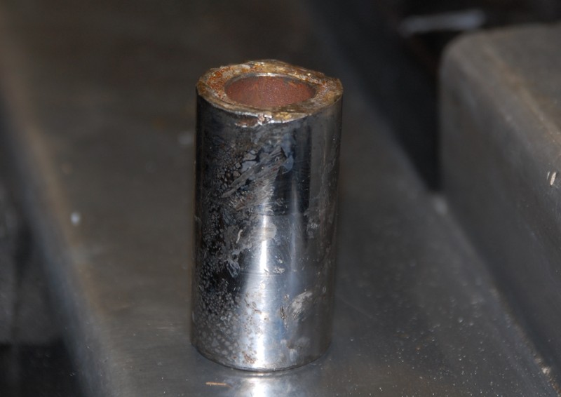

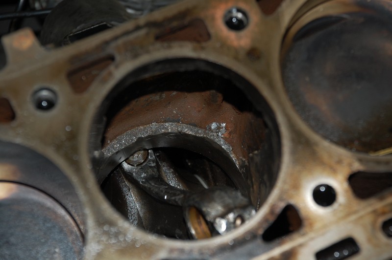

Peter vred på kammen lite och det kändes som rätt, men vid 1.5 bar och 6000 varv gick en kolvbult av. Materialfel ser det ut som.

Tråkigt med ras
vevstaken ser ut att ha klarat sig skapligt konstigt nog?
Bjale här på forumet körde av en B23ET kolvbult också, kanske är endel orginallkolvbultar som är i varierande kvalitet från fabrik?
Hört att man kan göra nå test av vevaxlar för att upptäcka sprickor/fel i materialet, kan man göra nå liknande med kolvbultar tro?
Lite tjockare härdade kolvbultar blir ju lite dyrt att tillverka om man ska köra orginalkolvar...
Bubbla kolvbulten är svag och konstruktionen av vw kolvarna gör den svagare så den dör av utmattning. Ras är alltid sjukt tråkigt, men toppen ser ut att gå att rädda. Hur gick det med vippan och ventilstyrningarna? Bara byta stake rikta veven, sätta i riktiga kolvar och komma igen
Så du tror att blocket går att räddarobban skrev: Bara byta stake rikta veven, sätta i riktiga kolvar och komma igen
