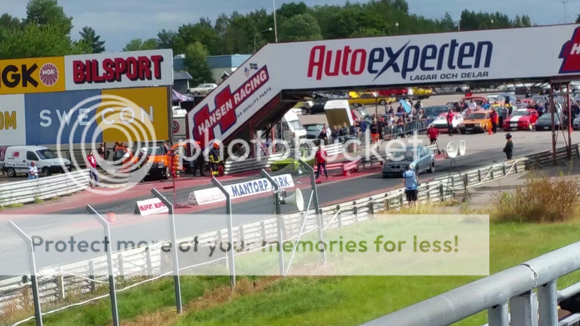

Har lite läktarfilm med
Tack för klippet

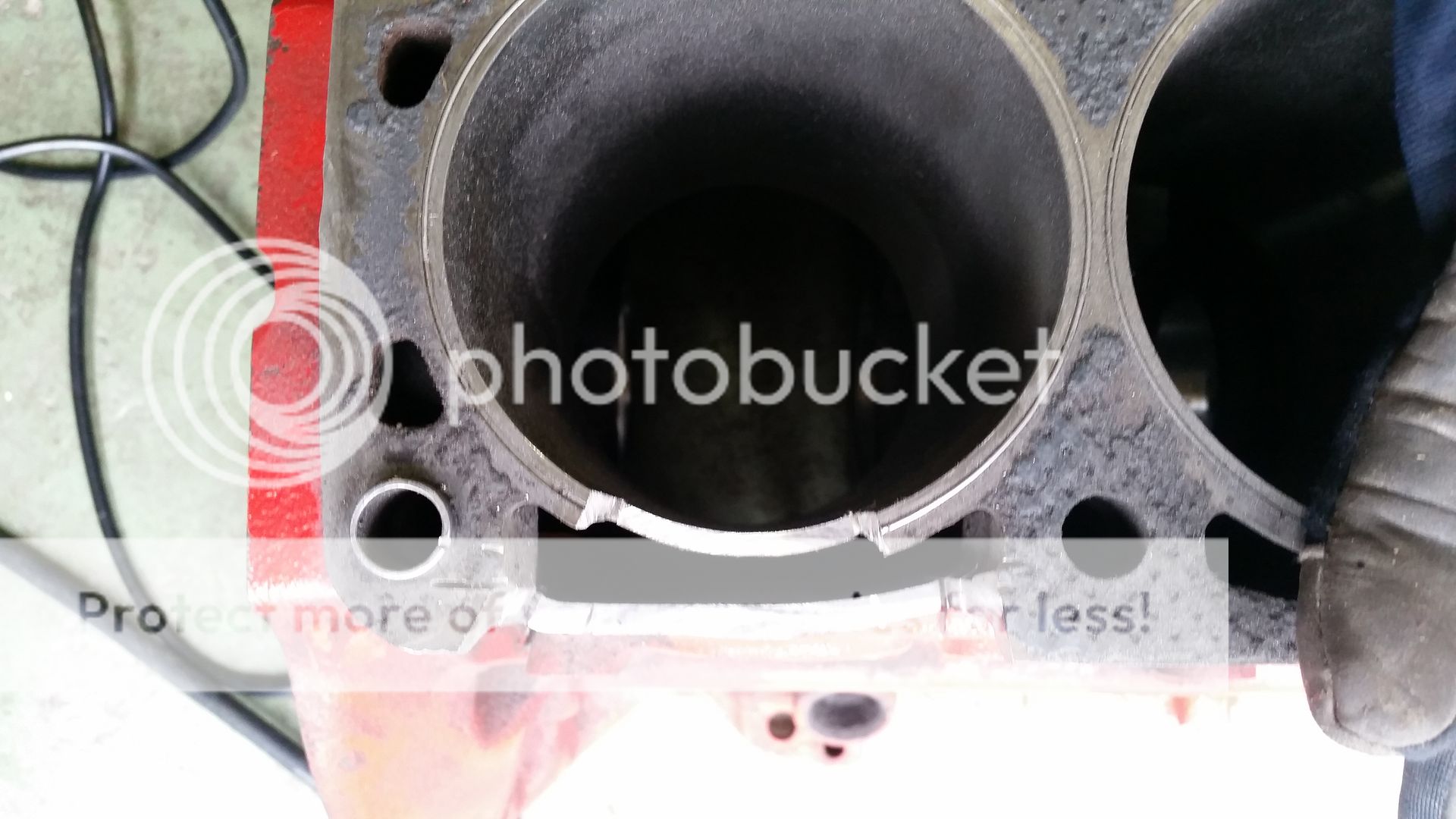

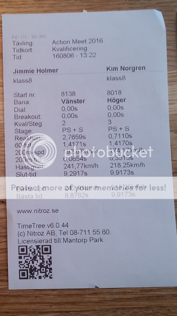

Då var alltså Bilsport Action Meet på Mantorp Park över för den här gången! Ett av årets höjdpunkter tycker jag!

Trots dessa "problem" så blev bästa tiden för lördagen 9.91 och det känns så jäkla bra för 9an har varit målet hela tiden!! Växlarna fungerar hur fint som helst nu, bara det känns som en stor seger efter jäkligt mycket bökande med det!!
9.91 repan var långt i från perfekt så det finns mer att kapa på den tiden, 60fots tiden var 1,41 på den repan och där finns det ju lite att förbättra. Bästa 60fots tiden blev 1,32 för min del den dagen, det var den första repan när jag tog det som lugnast i starten

Lyfte av toppen på kvällen när vi kom hem och det är tråkigt nog blocket som spruckit. Får bli betong i nästa block!

Tråkigt med blocket. Men det var väll nytt för säsongen? Mitt har gått sen 2013 utan att öppnat motorn kanske jag som haft tur

Blocket var nytt för i år så det var lite trist. Bara att fixa ett annat och köra betong så bör det väl hålla.Se88e_K skrev:Tråkigt med blocket. Men det var väll nytt för säsongen? Mitt har gått sen 2013 utan att öppnat motorn kanske jag som haft tur
Verkar som det varierar mellan blocken hur tåliga dom är, vissa håller bättre än andra verkar det som. Har en kompis som kört sönder 2st block men det 3e verkar hålla bra!

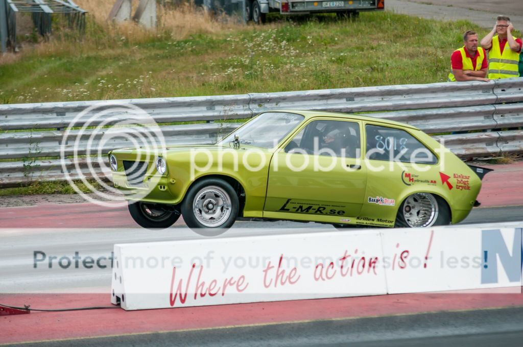

En kul bild som jag hittade på nätet. Passade ju bra med texten nedanför bilen

Det där med block är svårt, Jens har en sonic-mätare för att kolla tjockleken på cylinderväggarna och det kan vara värt att kolla innan man väljer block. Kolla om du hittar någon som har en.

Nyfiken som man är så blev jag tvungen att kapa lite i det gamla blocket för att se vad det var för tjocklek i cylinderväggarna
3,5-3,6mm tjocklek verkar det vara i det här blocket i alla fall

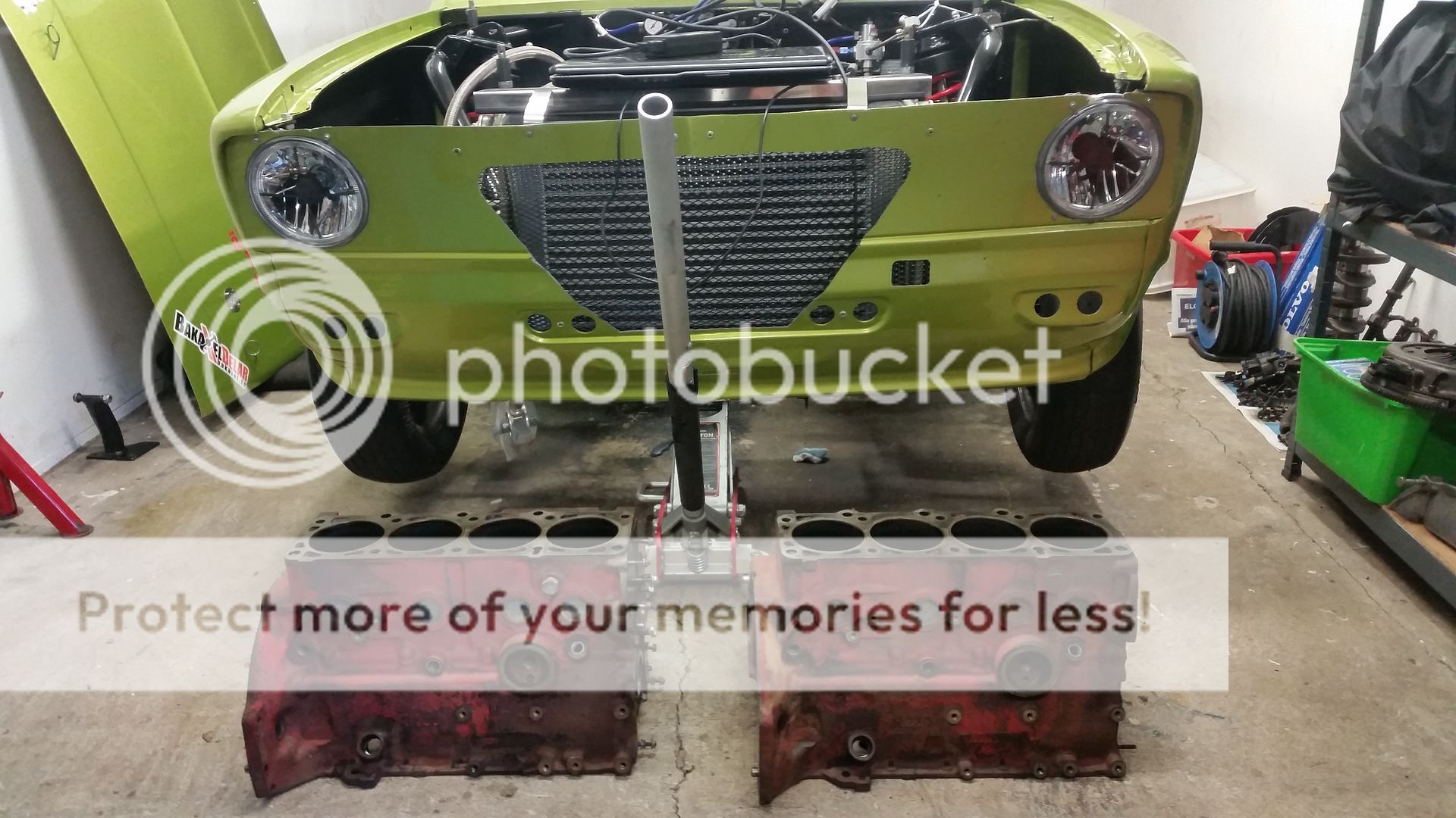

2st "nya" block som jag har demonterat innehållet och tvättat lite, nu ska man bara bestämma sig för vilket av dom man ska välja!
Ska försöka mäta dom som Mattias skrev om lite tidigare
Valet står just nu mellan att förbättra kylningen något då vattentempen är lite onödigt hög (95-96grader som varmast) eller om man ska betongfylla blocket och köra tvärspolning istället.
Hade ju egentligen tänkt att jag skulle slippa betongen men man vill ju samtidigt att blocket ska hålla några säsonger

Jag vet inte om det blev utvärderat men tricket med stödbultar genom blocket som ligger mot cylindrarna
kanske är ett alternativ?!
