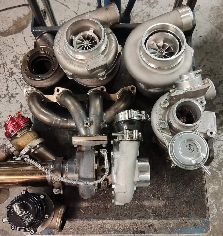

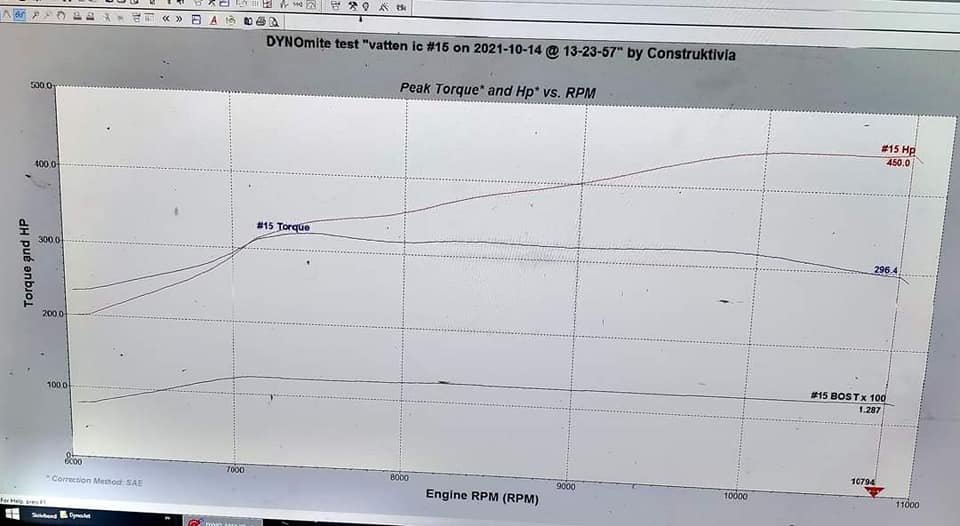

Testet hos Mattebusa.se är avslutat.
Det gick att få mer än 100%
450/2,28 = 197
Saxxat ifrån facebook
Projekt Hayabusa Gen1 motormodifieringar, summering (på riktigt).
Som sista steg i provserien byttes turbon till en Kina-kopia av Garrett 3584, samma typ som sitter i min dragracing SSB.
Motorn gav som bäst 451 hk (SAE), motorn hel och tät efter många pull.
Nu höjdes ribban med ytterligare något ökat laddtryck och nu hände det som förr eller senare var oundvikligt, haveri. En vevstake gick av och öppnade ventilationshål i motorblocket.
Motorn har varit fantastiskt tålig, över 500 fullgas-pull i bänken. Drygt 160 liter Statoil Miles 98.
Grundmotorn var helt standard förutom en portning och bytt avgaskam (sitter en insugskam här). Komp 11:1.
450 hk med korrektionsfaktor SAE (som vi vanligtvis använder i Sverige).
468 hk med korrektionsfaktor STD som ger högre värden (ifall någon jämför med Amerikanska resultat)

Bromsade du den först utan turbo i den bänken?
