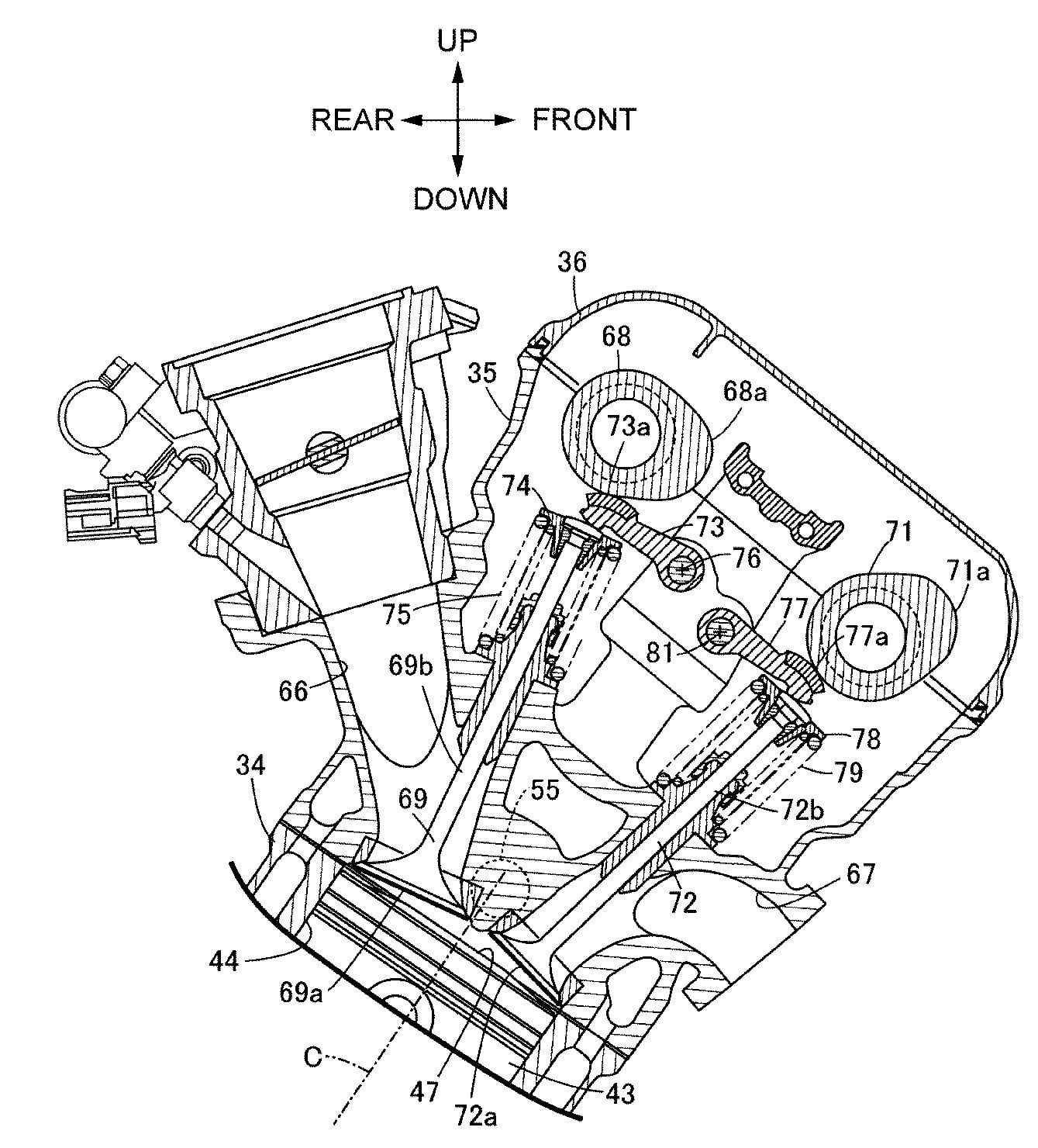

Missade du bilden på insuget tidigare i tråden?whilliam skrev: ↑tis okt 19, 2021 10:27 pmEmission involverar även kallstartegenskaper och väljer man att INTE spruta på insugsventilen så tar det väldigt lång tid innan man kan dra ner på tillskottsbränsle. (ventilen blir mycket snabbare uppvärmd än resten av motorn)super7 skrev: ↑tis okt 19, 2021 3:25 pm
Allt har med effekt och körbarhet att göra.... titta bara på rally Kit Car bilarna som kördes med på slutet av 90 talet och en bit in på 2000 talet
Inte byggdes dom bilarna med nån emmissionsegenskaper i tankarna det var bara mycket effekt och bra register som söktes.
285 HP / 8250 rpm samt 25.5 kgm / 6500 rpm är fabriksuppgifter från den tiden 2 liter sugmotor![]()
På en tävlingsmotor kanske man struntar i utsläppen men man vill ändå inte "dränka" motorn med bränsle längre än nödvändigt.
Jag har ju varit med vid en del tester med olika spridarplacering och olika spridartyper.
Sammanfattningsvis verkar det finnas fördelar med att ha så många "bränsleutsläppspunkter" som möjligt (vare sig de består av flerhålsteknik eller flerspridarteknik)
Slutligen, så vinner man på att ha spridaren långt borta (på de varvtal och effektuttag som räknas på tävlingsbana, men spridarna nära toppen är bra för start och tomgång)
Delvis, vinner man här på en bättre (mer homogen) blandning, men också på de kylande egenskaperna i runners - detta gör att om toppen/insug är bra portat så vinner man inte alls lika mycket som om det är ett effekthöjningsförsök på en mer moderat trimmad motor.
Observera att om det inte rör sig om plenuminsug så kan en spridare i tratten få liknande problem som en förgasare och just i ett sådant område kan man tjäna effekt på att ha ytterligare spridare längre in och växla mellan dessa vid rätt tidpunkt. Detta är egentligen överkurs och har att göra med VAR man placerar spridaren (hittar man en optimal placering så borde det inte behöva kompenseras av ytterligare spridare)
Då borde du ha insett att jag inte pratade om plenuminsug.
