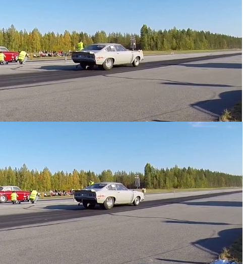

Men min fråga var ju om denna gran funkar så att man startar från pre stage iom man åker fram till han som står med pinnen ? då är det väl dessutom en bit kvar till stage sen om jag förstår er rätt å ännu en bit kvar till den som läser av att man tjuvar .men denna röd lyktar nog på stage.
På denna bilden ser man ju hur långt bilen flyttar sig utan att den röd lyktar .
Fast de kanske är jag som är helt på läktaren oxå
