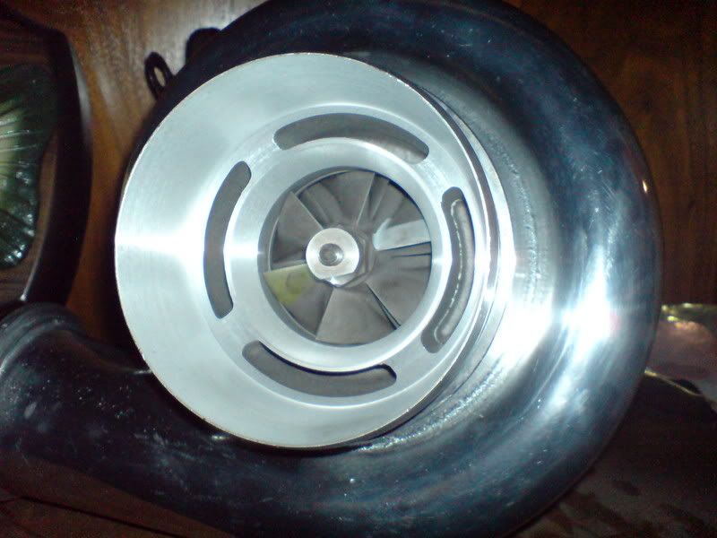

har grejat lite med turbon nu så den värmer hyllan bättre:)
