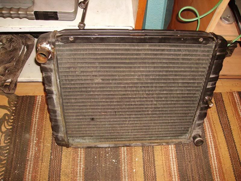

Lödd kylare, ska lackas.

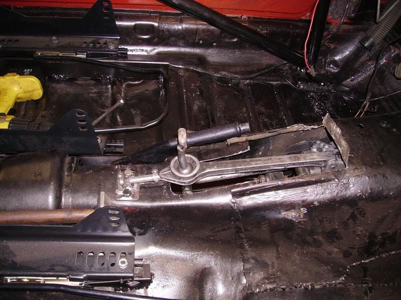

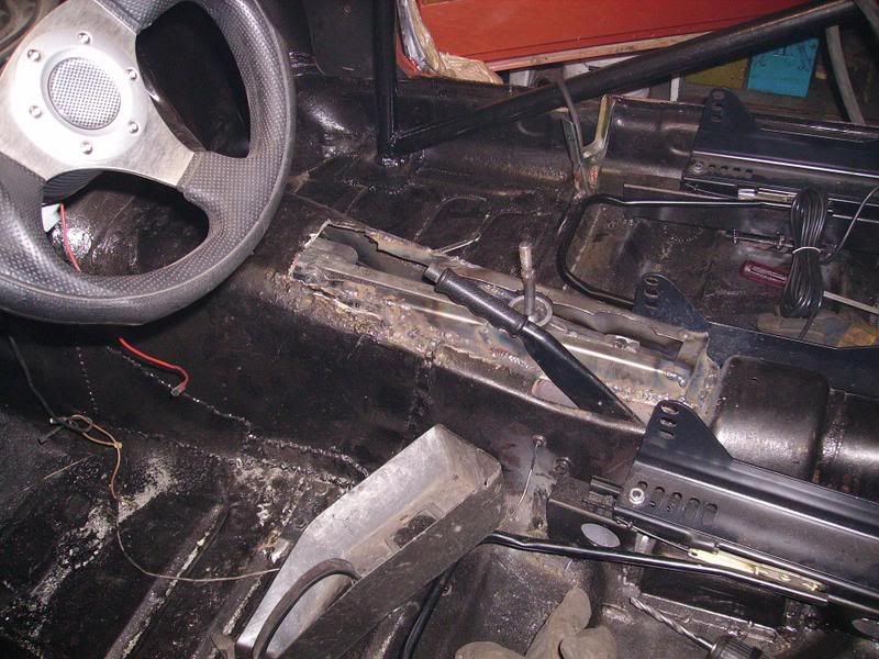

Gjort klart spakstället
Byggt plåt runt
Klart! Tack Edström för hjälpen!
Jaja nu får det räcka :)
