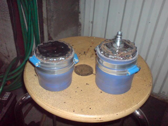

Soppasystemet påbörjat! Ska egentligen ha ett T-kors innan pumpen så jag har båda anslutningarna, får se om jag pluggar ena hålet eller bygger om. Har ont om slang så goda råd är dyra att inte kunna starta bilen nu för att sakna slang är inget alternativ!
Måste vara rädd om de dyra kopplingarna!
