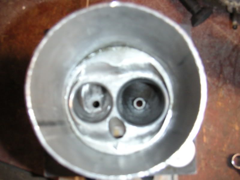

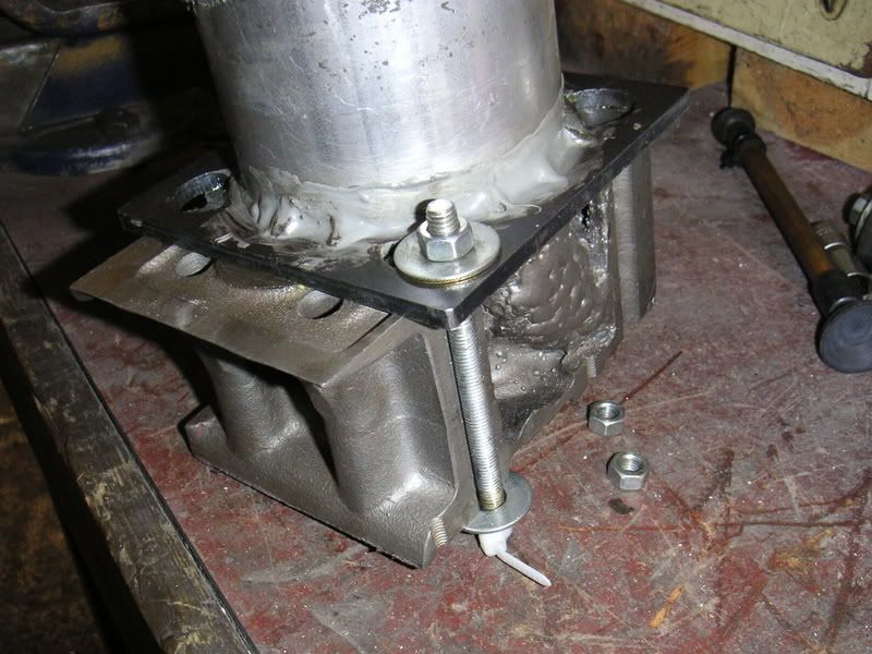

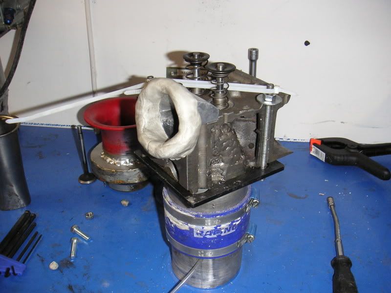

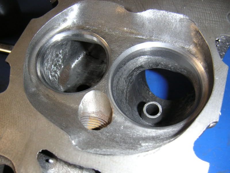

har fixat säten nu och börjat rigga för flödes test i morron, nåra bilder på test 1 där vi kör en grund flödes test utan att jag gjort mer än ett sätes jobb.Jens Gustavsson skrev:det närmar sig nu, ska försöka fixa sätet i kväll ialafall.
säten fixade, blev kanse inte ricktigt optimalt då det var för trångt mot cylinder kanten. fick gå på ett 1.5mm säte för att rymma stålet.
sen var det lite för mycket slipat för att det ska bli optimalt men det duger i detta expriment
lite bökigt att få fast toppen då det inte fans nåra bult hål kvar men med lite bunt band mellan skruvarna vart det tätt och bra.
jag kör med en B23 cylinder med 97mm cylinder, det ska portas upp i förbräningsrumet mer sen då ser det vättigare ut.
uppe i bänken bara att skruva dit lyft grejorna nu.
