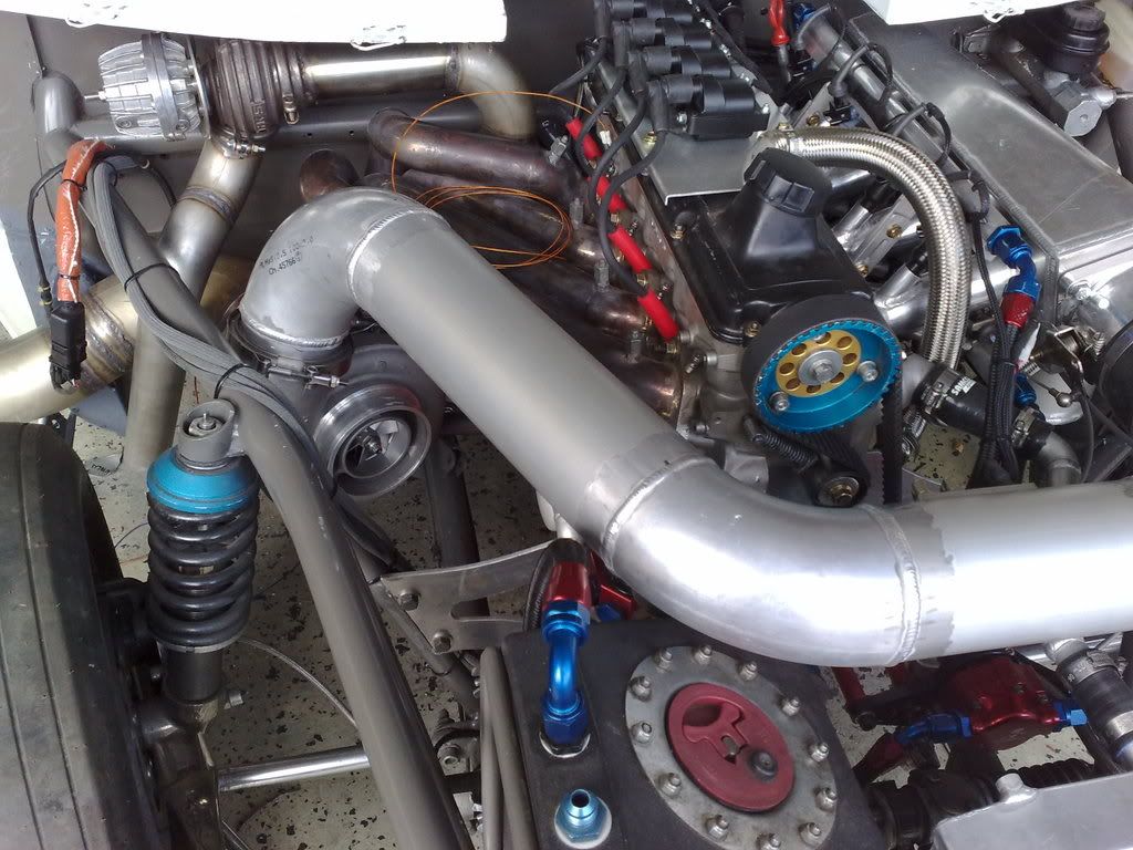

698hk vid 8000 varv 2kg laddtryck och 19gr tändning, vridet ca 750nm då vi hade problem med laddtrycksstyrningen , där vi har mest vrid runt 5500-6000 var det bara 1,2kg i ladd. Felet är nu åtgärdat(datafel). Höres...

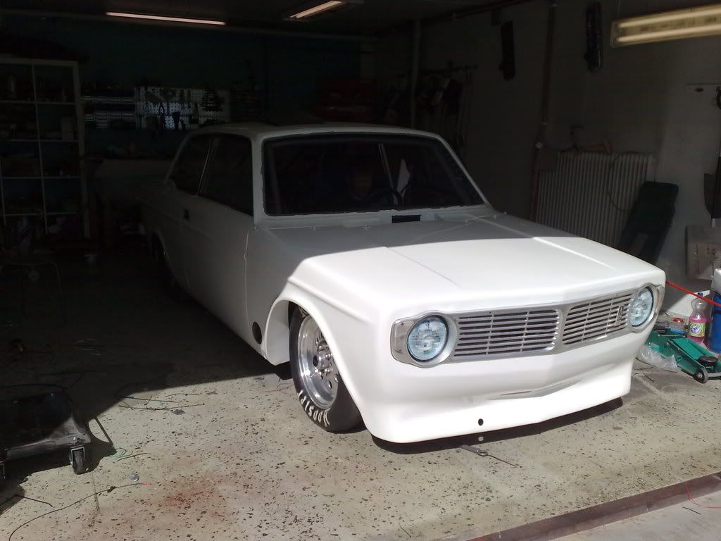

Var ute på balkongen idag och njöt av det fina vädret då jag plötsligt möts av ett rytande ljud längre ner i kvarteren, Det lät ungefär som en arg "mettis" Volvo eller liknande :wink: :thumbright:
Cool, den ser ju "hal" ut på ett väldigt o-volvo 140-940iskt vis :wink:

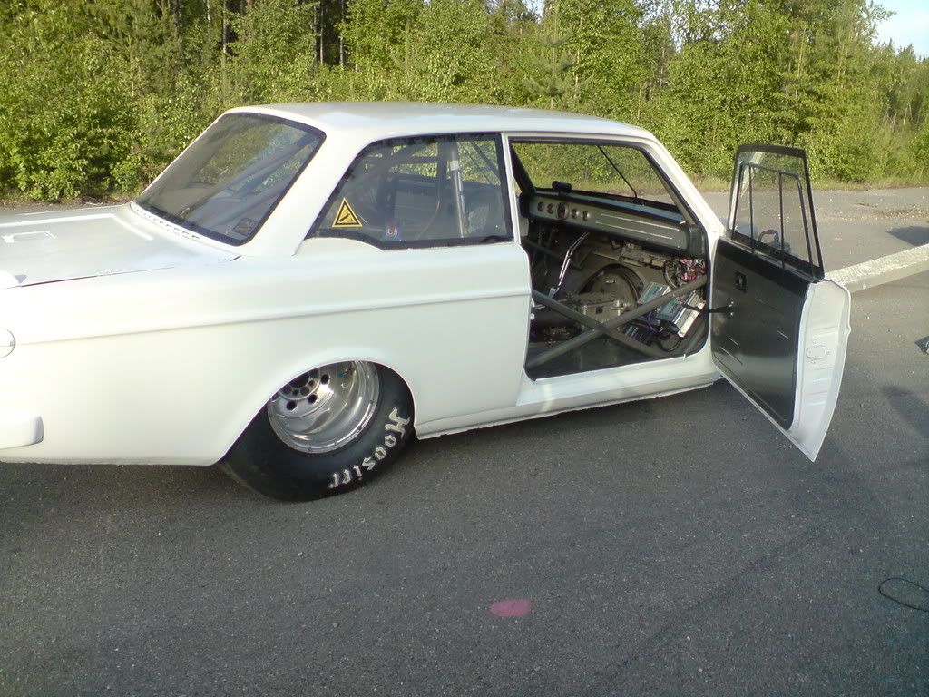

blir väl någon form av testkörning nån kväll i traktena men Midnight Sun siktar vi på att stå på startlinjen.

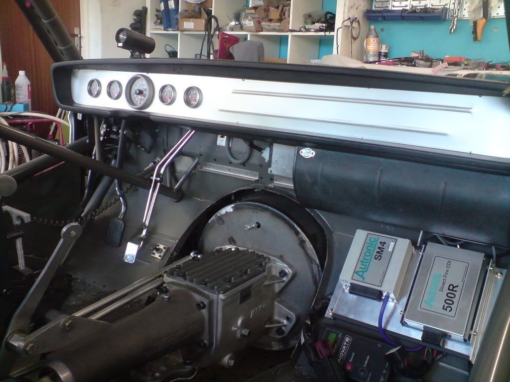

Nya brädan!
Inga missöden, blir att justera vidare på banan, är trots allt nytt både chassiet & mettisen. Nu blir det mera finlir inför Piteå & äntligen få börja köra!!! Kommer lite mera film imorrn :D
