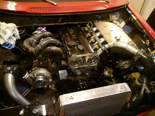

Nu är insuget klart för helsvetsning, hoppas på det till helgen. Även byggt intercooler rören.
Har tagit ur motorn nu, ska göra iordning motorrummet och bygga generator fäste.

Ser mycket bra ut :thumbright:
Ska du köra med el. utan oljekylare?

Det blir utan till å börja med, får se hur tempen håller sig. Kommer ju inte bli några långa sträckor med fullgas så hoppas de går bra :lol:

Instämmer i ledet mycket fint :thumbright: Går insuget fritt från huven ?

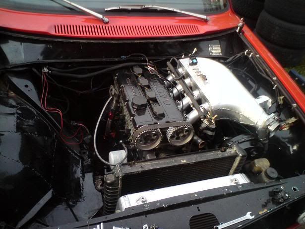

Dålit med uppdatering nu, Men insuget är på TIGning och grenröret är lämnat på glödgning och planing.
Håller på och fixar motorrumet lite i väntan på att grejjerna ska komma tillbaka.
Har även byggt om spänningen av kamremen också, blev lite seriösare nu.
Funderar på om ja ska byta ut bränslesystemet också, Har ju 6mm (invändigt) ledningar och 2st K-jet pumpar. Vet inte om de räcker till 450-500hk E85. :?

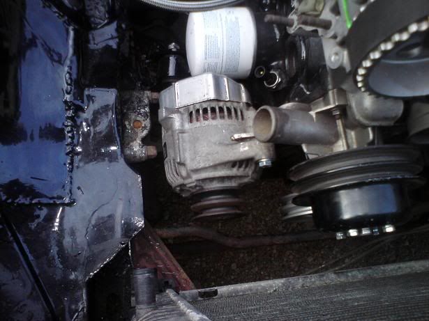

Äntligen har ja fått tillbaka insuget från svetsning :) Väntar dock på grenröret än :thumbdown:
Har iaf monterat i motorn permanent nu, bytt kylare också. hade problem med varmgång om man åkte sakta ifjol. Så nu har ja en 740 kylare.
Byggt generatorfäste till 100A, blev lite tajt men de gick :thumbright:
Börjar bli ett motorrum iaf.
Hoppas ja får grenröret denna vecka annars blir ja mkt ledsen/arg :twisted:

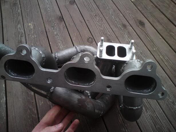

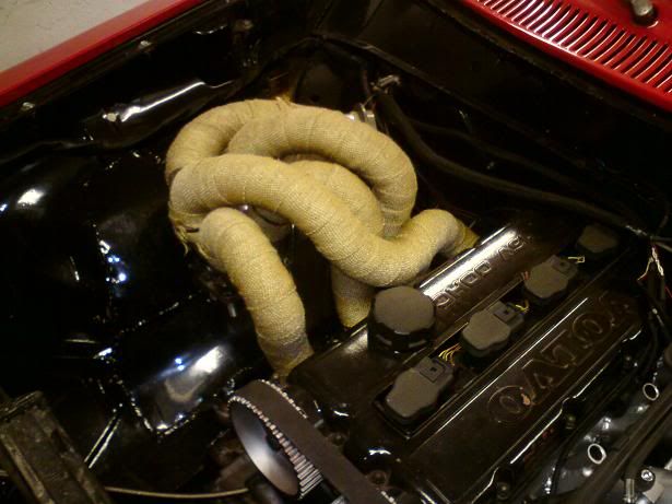

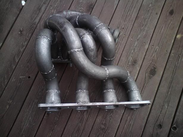

Idag fick ja även tillbaka grenröret från glödgning och planing. Passade på att linda det och gänga i pinnbultar till turbon.
Fick lite annan färg efter glödgningen 8)
Nyplanat och fint.
Hänger och torkar.

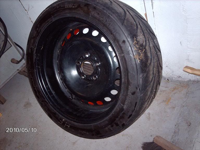

Lägger även med en bild på fälgarna jag gjort för ev bankörining och för lite bättre fäste på strippen.
Fälgarna är 8,5"x16" och däcken är Toyo R888 225/45R16.

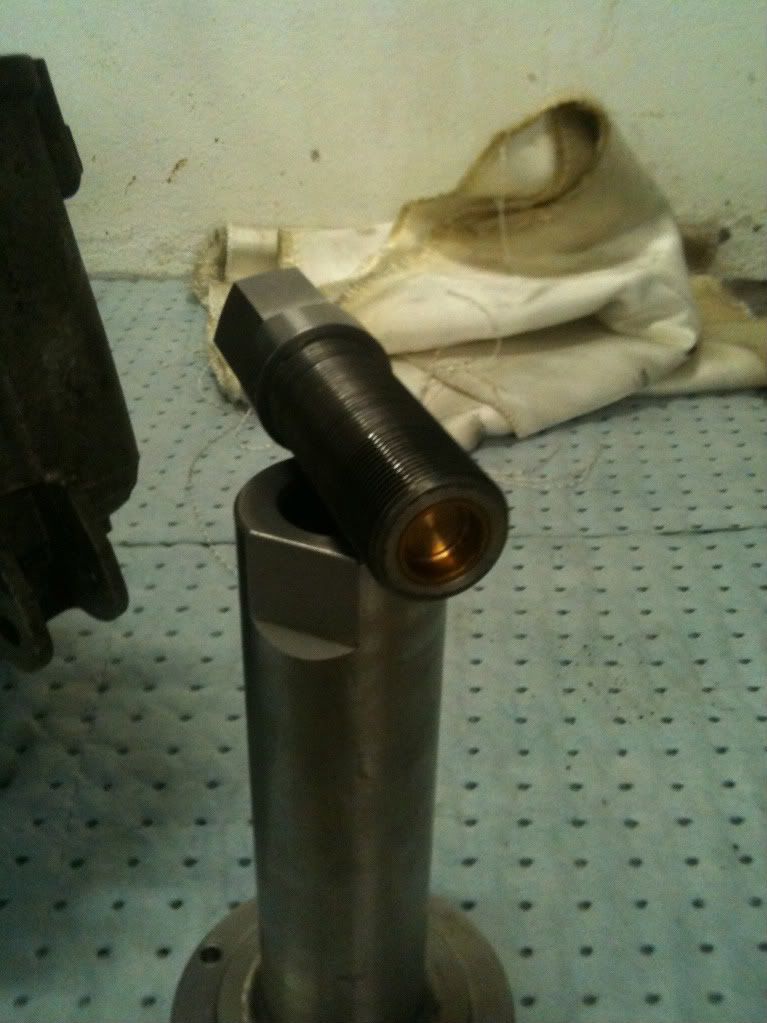

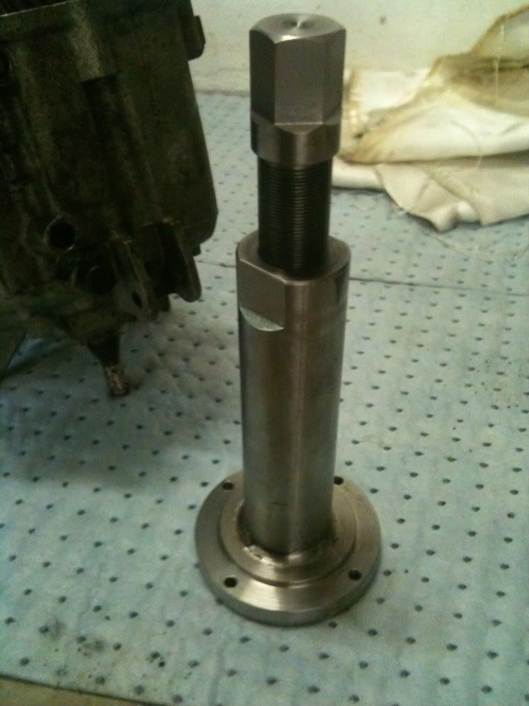

Nu har garage suget återkommit efter några veckors vila, Har fått en avdragare till lådan gjord på jobbet så nu ska den rivas och fixas så snart ska den rulla igen (hoppas ja) :thumbright:
Slänger in några bilder på avdragaren.
Återkommer med resultat av lådan under helgen!
