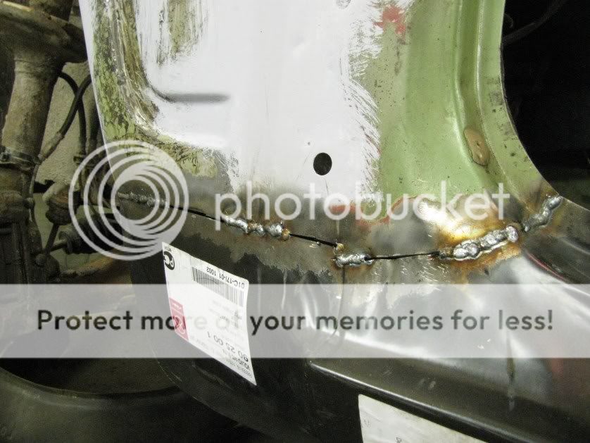

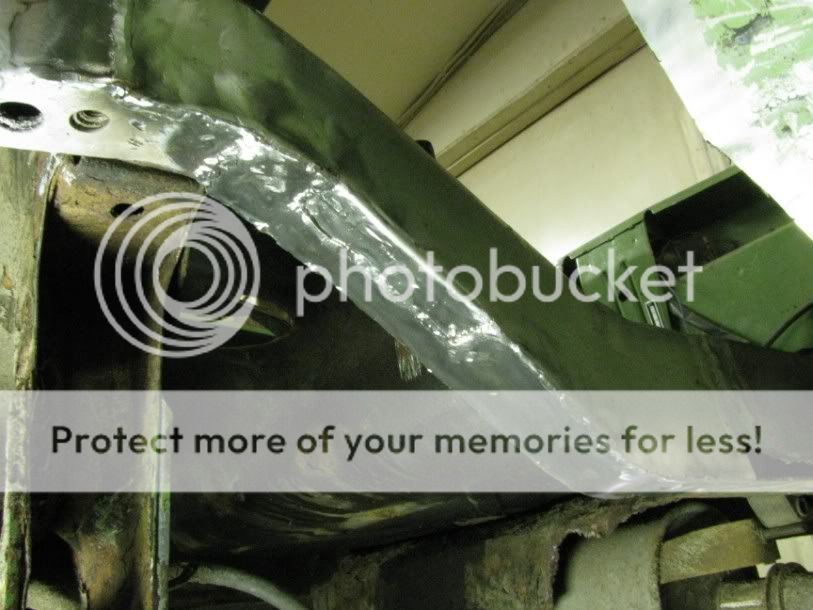

Undersidan här är fixad. ofc 2mm :)

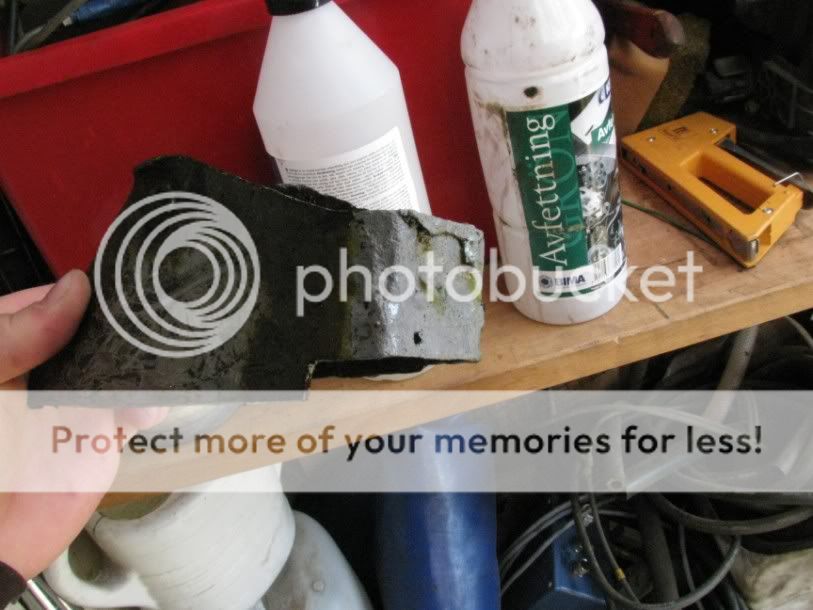

Provade lite andra kemikalier för rostborttagning :) Detta är GROV rost den tagit bort som ni ser! Efter en liten stund bara:
Avtvättad:

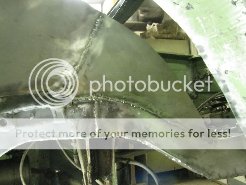

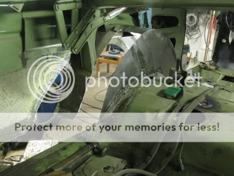

Börjar likna ett hjulhus =)

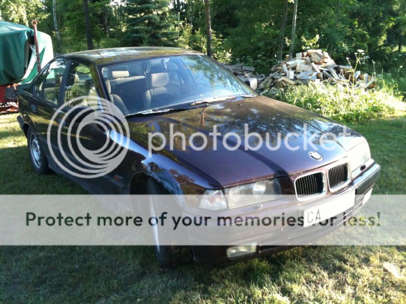

Donatorbilen som jag var iväg och köpte idag. ( hade redan bestämt att jag skulle ha den tidigare men nu är den köpt.)
325 -91. rostig i skärmar, dörrar och trösklar men har klarat sig rätt ok under eftersom den är rostskyddad. Går skitfint i motorn. färddator och grejjer som kommer (om jag lyckas) sitta i 240in sen :D
Bess till i vår, får körkort i höst.. kan bli så att jag ställer på den och kör lite med i höst :) Det ända som verkligen måste åtgärdas är nya stötdämpare bak.

Vad är det för rostborttagningsmedel du använt?

werdSaltsyra. Kul att man kan inspirera! :D

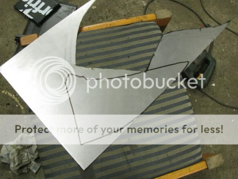

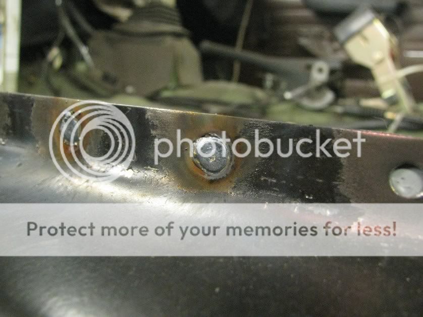

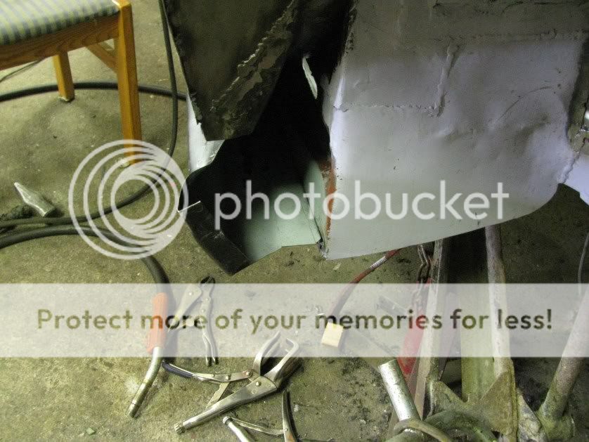

Så! efter lite uppehåll med usafront-meck för att tjäna lite pengar (och bli av med lite "projekt") så har jag satt igång igen! Sa ju att jag skulle börja redan för två dar sen men har hjälp min kusin att koppla in MS istället.. nu fick man ju sug efter att komma till det steget, bara lite kvar :lol:

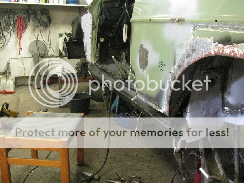

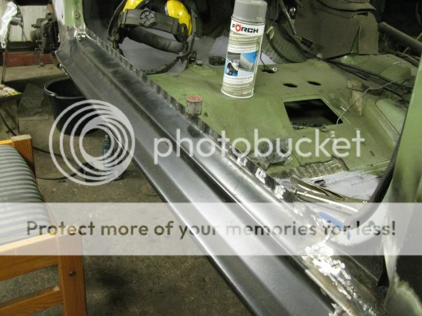

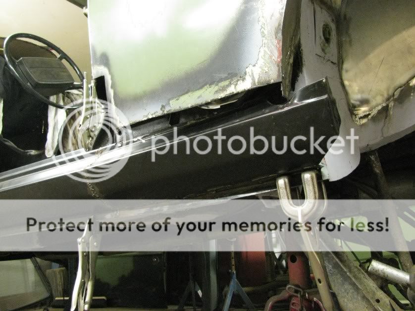

Börjar med att montera tröskeln. Men? Jäklar, har jag fått en sne tröskel? :o
Hm, nja.. ser ut som någon varit på och fiffilurat med vinkelharry på den!
Heh..

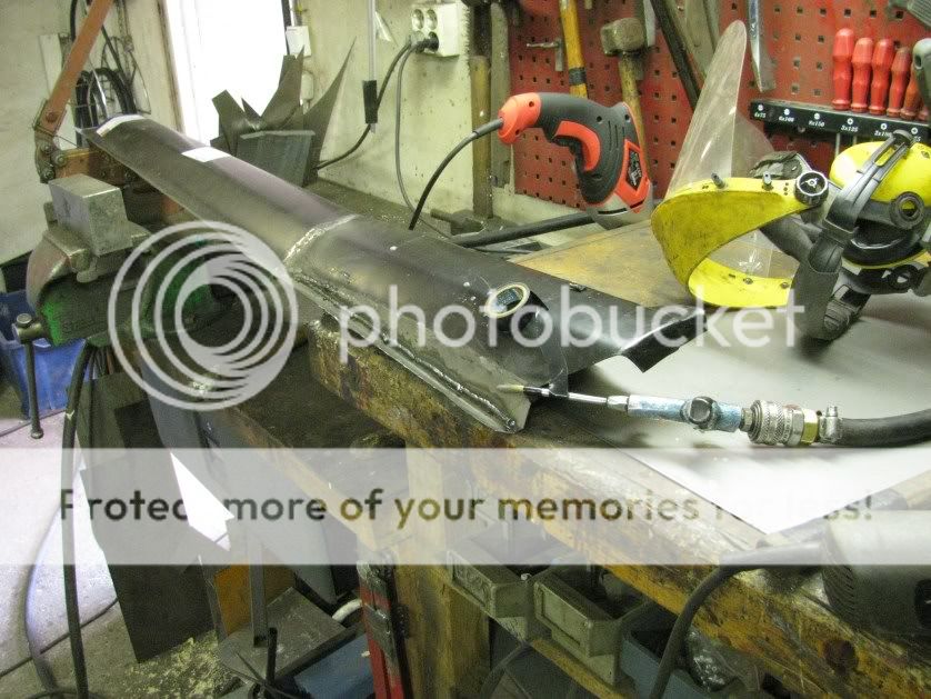

Var lite dålig på att ta kort tidigare i processen då jag inte hade med mig kameran ut först.
Modifieringen kom inte gratis dock.. Stog dumt till när jag slipade med harry så tappade den lite..
Och IGEN! :beerchug: Nu flyttade jag på skiten så jag kunde hålla lite vettigt i maskinen :roll:
Avslipat iaf
Så ser det ut på
Punkt.
Inga kort på det, inte så intressant, men jag har slipat alla ytor där de ligger ihop och sprayat svetsprimer.
3cm

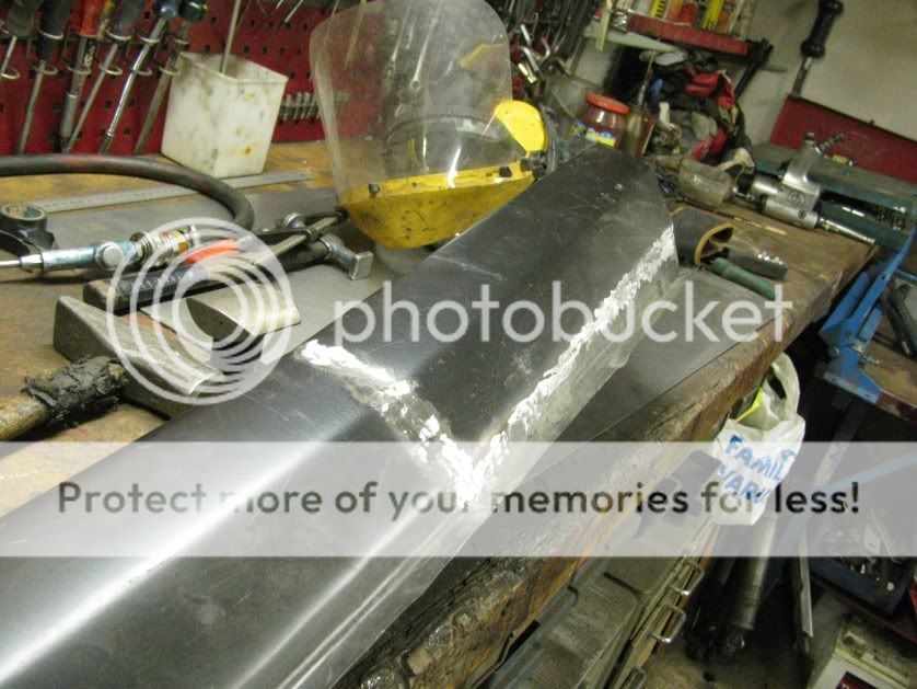

sveets
inte färdigsvetsat. Kant i kant såklart.

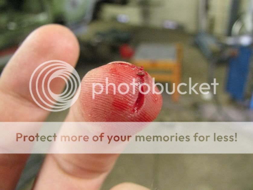

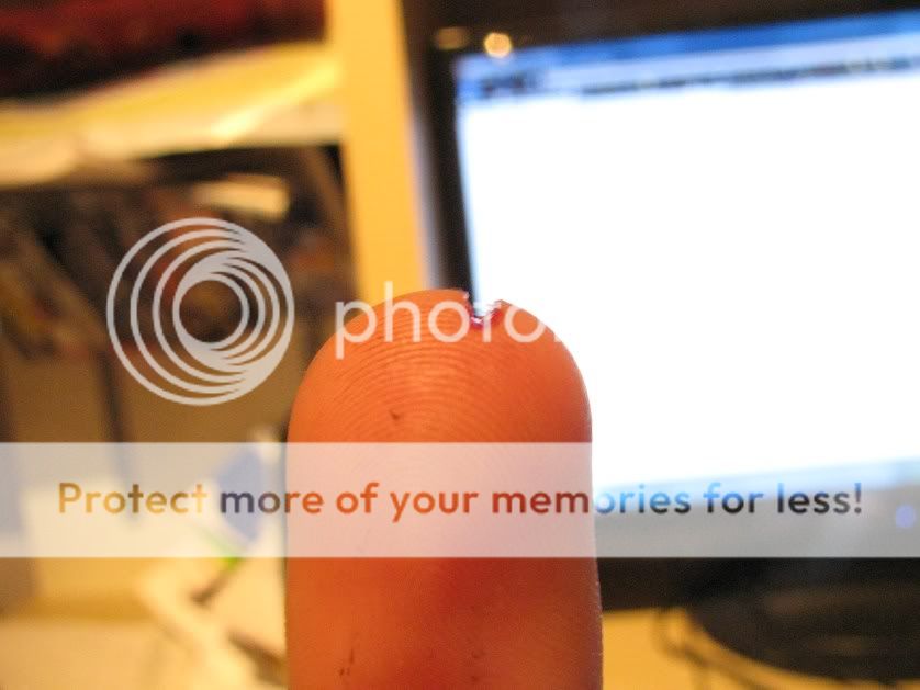

Haha! va sött mitt finger blev :P
Robin A
The 242 is no more..
Banbil: Audi A8 Turbo Quattro

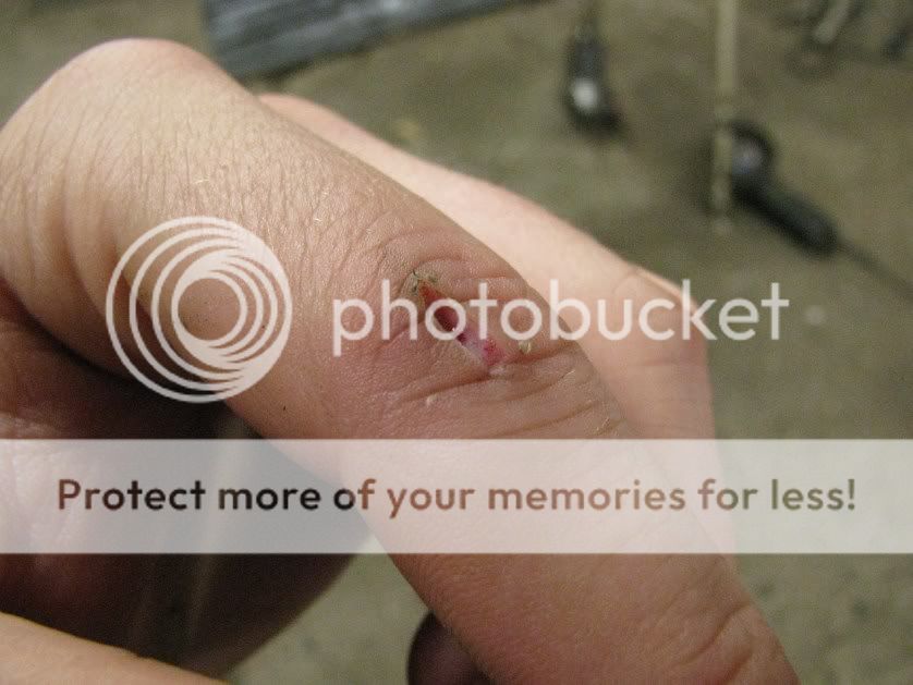

Aj aj, jag drog en självborrande plåtskruv i fingertoppen för ett tag sedan.
Gjorde ont i 2 dagar, det där lär nog vara värre :roll:
benkoilovikka
Inlägg: 514
Ort: Pajala/Lovikka
Inlägg av benkoilovikka »
Som det första såret du fick har jag fått ett exakt likadant på samma ställe xD Såret gjorde knappt ont och blödde ingenting men se till att tejpa ihop det annars blir det ganska tydligt ärr :doh: Jag satte bara vanligt plåster och nu är det ett fint ärr där :lol:
subw000fer
Inlägg: 1304
Ort: Norrtälje
Inlägg av subw000fer »
j björk Nja det gör inte så ont faktiskt.. Gick in och sköljde det och drog på ett plåster så jag kunde stoppa i handen i hansken igen, blev snurrig i typ 30sek med när jag gick upp för trappen inne och skulle skölja det :P ingen aning om varför men sen var det bara ut och fortsätta.
benkoilovikka lätt hänt, andra gången jag gör ett precis likadant där. Svårt att tejpa igen när det knappt blöder och det saknas en bit kött :/

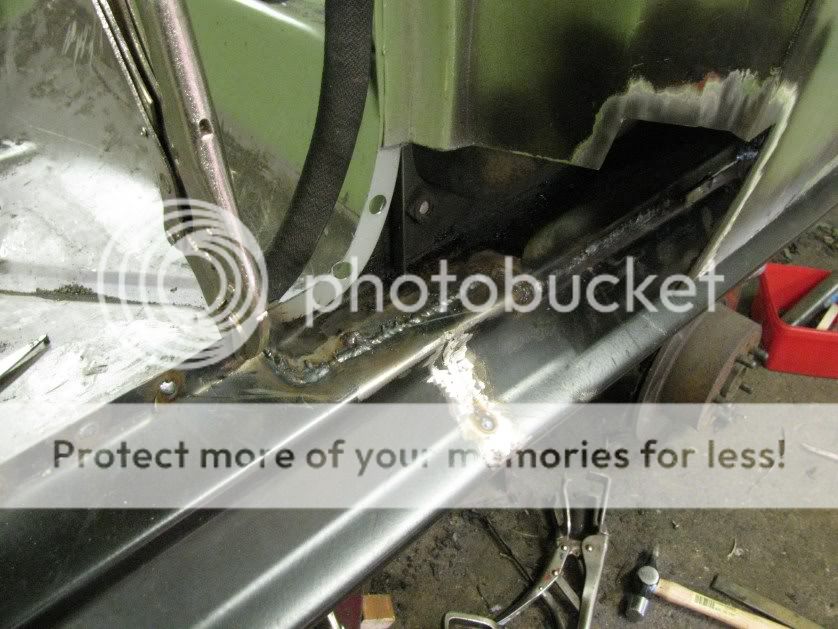

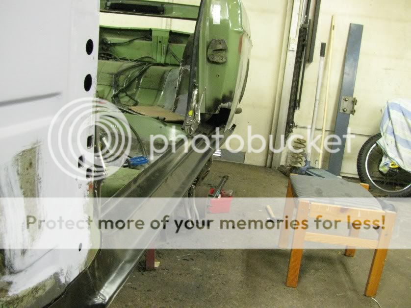

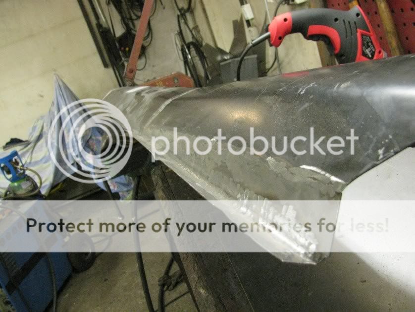

Svetsat klart och slipat
