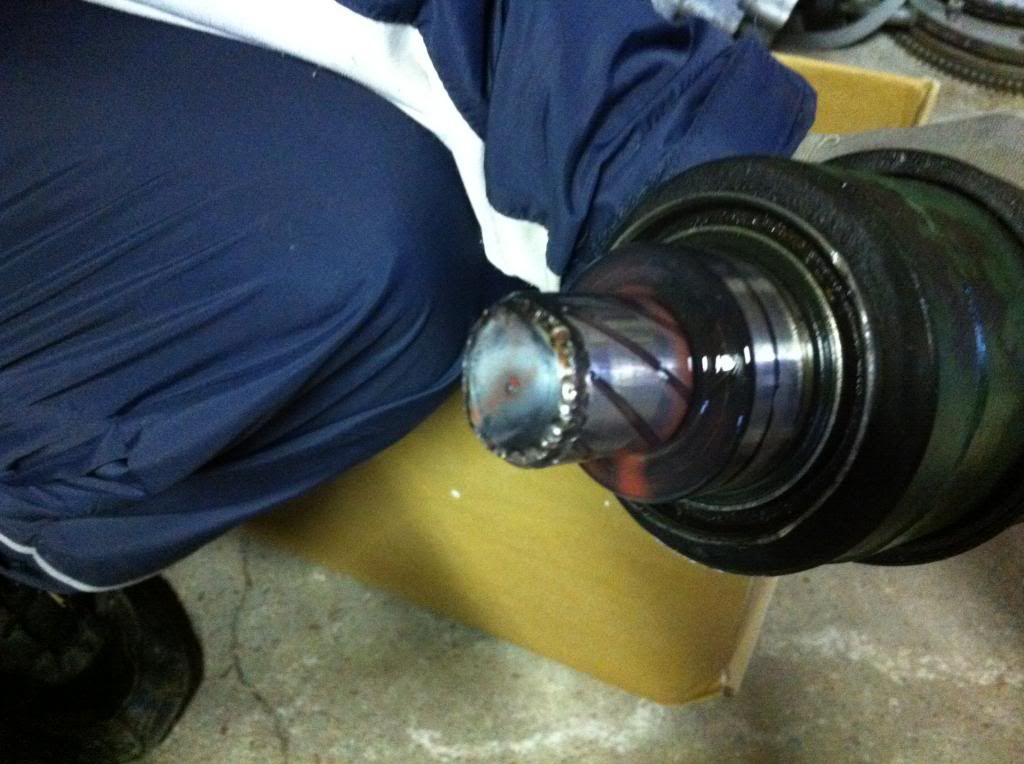

tog sista turen för året idag....... knäkte en drivaxel skulle lägga en fiin böörn jag blev för ivrig och slirade inte sådär snygt utan jag varvade och dumpa koplingen...
hände typ ingenting,hoppade till lite och sen var det...bra för den dagen.. har lite filmer kommer up snart!!

en bild på min drivaxel!!
bara att börja bygg säsongen!!
ett litet filmklipp utifrån just före det hände!
http://www.youtube.com/watch?v=Wmb3C8r6gF8&feature=plcp" onclick="window.open(this.href);return false;
