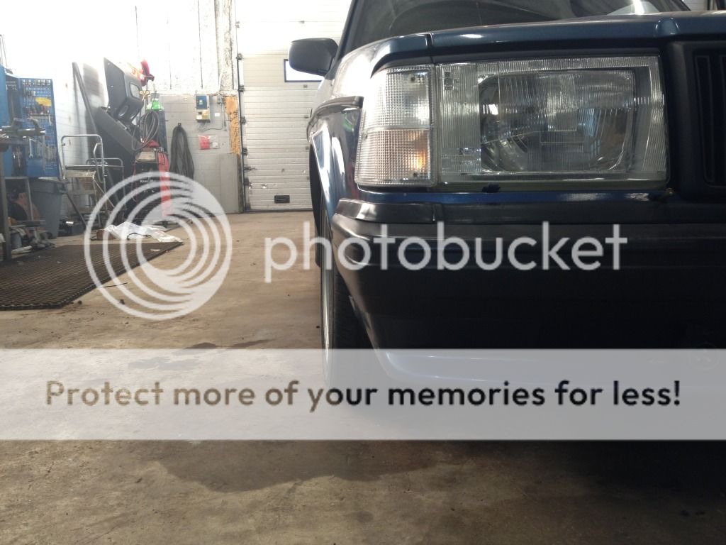

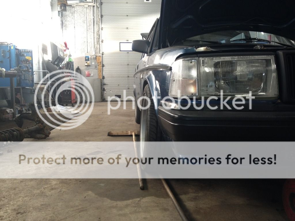

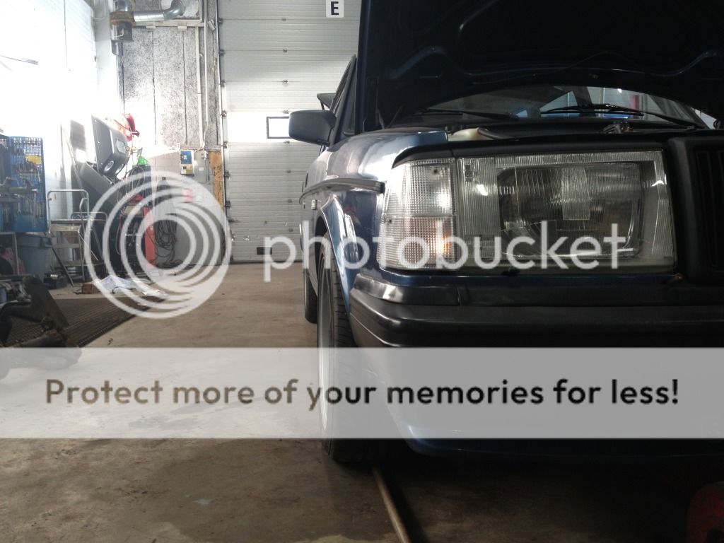

Bytte bromsar på brukisen idag, å passa på å prova lite camber för å veta hur mycke jag ska bredda länkarmarna till 260n, skruvade bara loss spindelleden å flytta ut benet!
Orginal(med orgjusteringen längst in):
30mm "breddad länkarm"(med orgjusteringen längst ut):
Och 60mm "breddad" med justeringen längst ut:
Ser ju onekligen rätt ball ut med 60mm, men det blir nog lite mycket, ska kolla vad styrstagen(940) räcker till, men räcker dom så tror jag ja siktar på 40-50mm!

Tänk på att med mina distanser så ökar cambern avsevärt ju mer du sänker bilen.
Med original framvagns så har man max camber vid ca 50mm sänkning, sen börjar den minska igen
Med mina distanser så behöver man alltså inte ha så mycket grund camber, den följer bilens behov när den kränger vid hård kurvtagning. Alltså då får mer camber när man behöver det.

Jo, men mycke camber e ju ballt
Ska mäta lite mer med styrstagen å så innan jag bestämt mig!

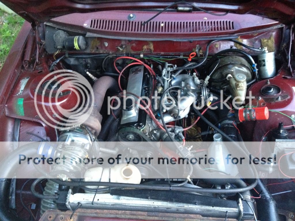

Kan ju bjuda på en motorrumsbild pckså om nån skulle vara intresserad:
Notera den extremt påkostade vevhusburken!
