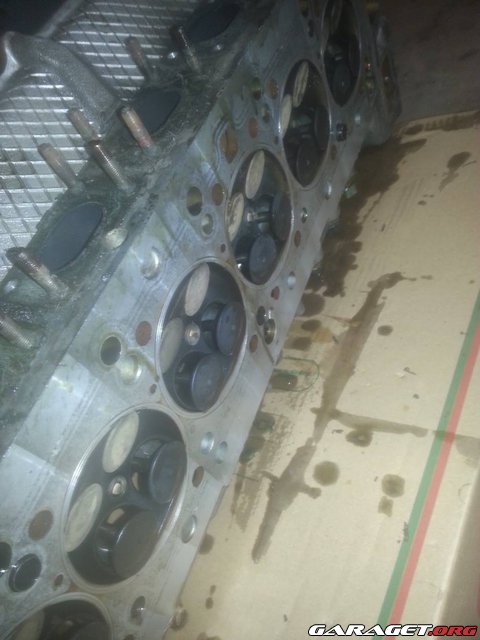

Mmmm, ventilsallad :cool:

okej vi kan ta detta kortfattat :roll:
Rasade toppen i förra onsdagen.
Bytte den i helgen.
Startade upp bilen & upptäcker att turbon rasat
Köper en ny turbo & monterar den, allt verka lira
Efterdra toppen slutade med att ja drar av en arp
Får tillslut ihop bilen igen och kör den varm osv för att sedan köra en test repa vilket slutar i detta:
Håller just nu på att få tag på en org m50iv som ja ska byta toppbultarna till arp & sen se om de funkar att köra lördagen för sen äre slut på sesongen..
