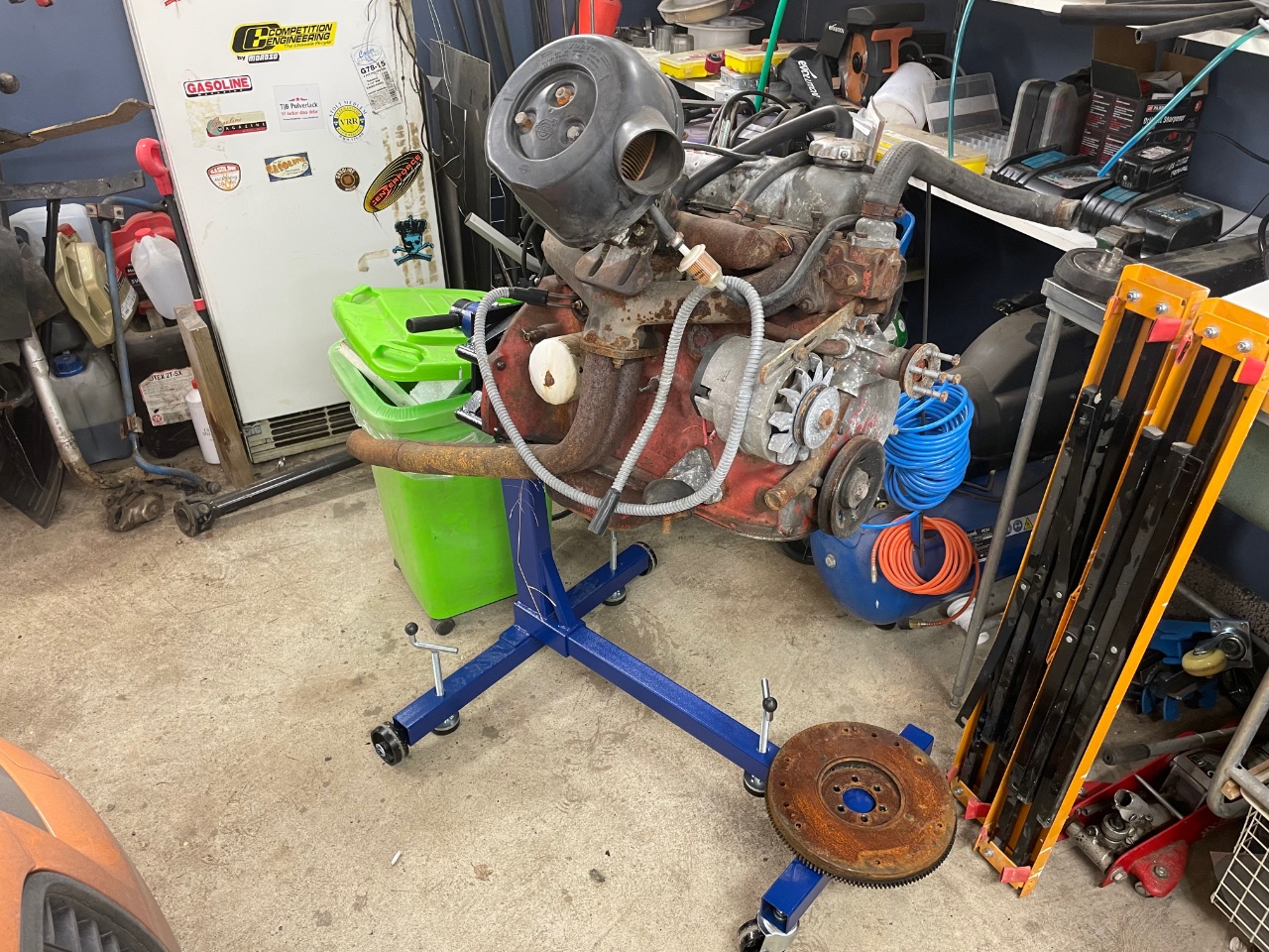

Har monterat upp min b20 i motorstativet, blir att börja riva isär den för att se hur den ser ut, om de är nått att utgå från! Blir att se om svänghjulet går att rädda, kanske skulle ha börjat med att blästra och sen se om man skulle svarvat av de lite?

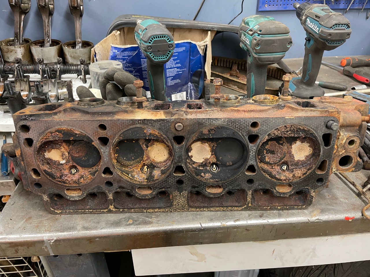

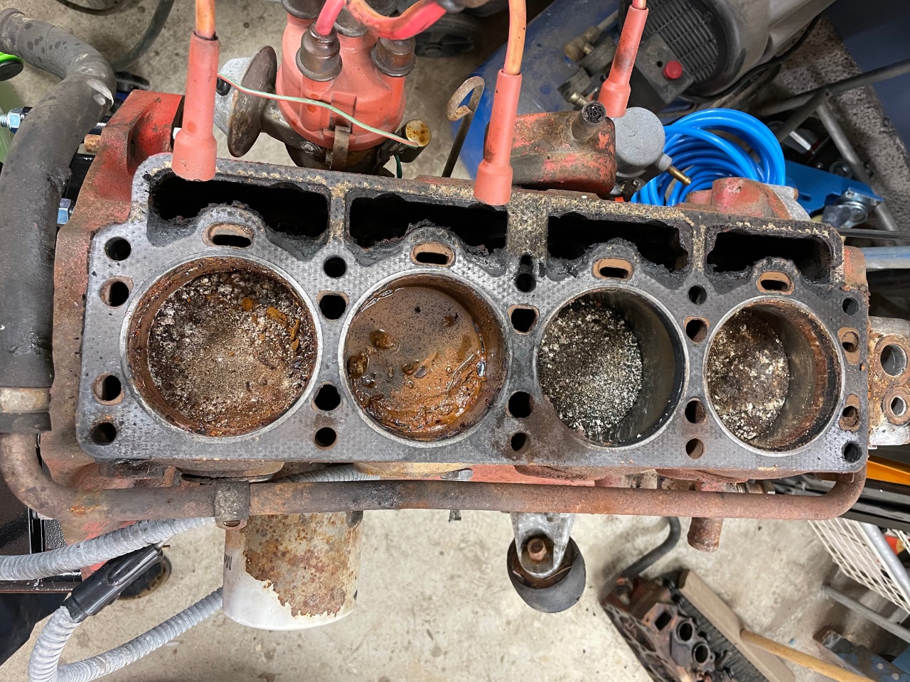

Gårdagens besvikelse när locket åkte av resulterade att ja släckte lyset och beställde hämtpizza till resten av familjen, mest för de inte skulle lysa igenom att ja än en gång kastat pengar på skrot
Såhär såg toppen ut! Efter lite telefonterapi med Jens så tändes hoppet!
Hur som helst så gjorde ja ett ryck ikväll, började med att konstatera att de vatten som var i motorn var väldigt glykolhaltigt så inget borde då fryst sönder!

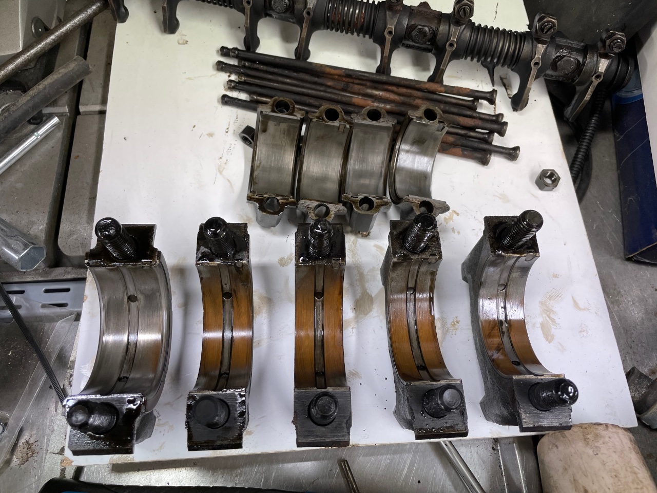

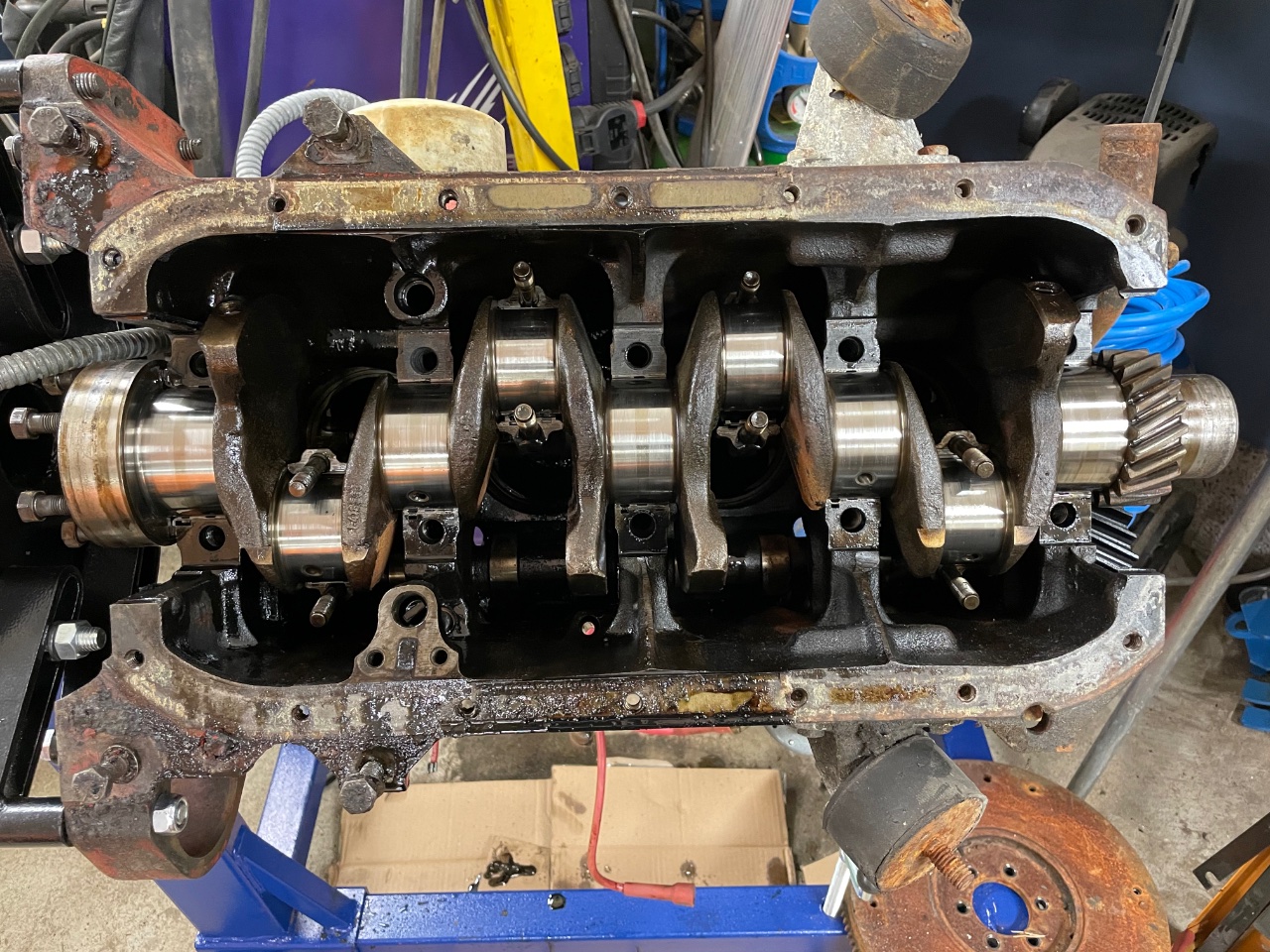

Sen rev ja lös veven, vad tycks? Därefter åkte kolvarna ut, 1-3 gick ut utan nån extrem övertalning, några välriktade slag me gummiklubba än fick dom att åka ur.
4ans behövde mer övertalning, så pass mycket övertalning att den inte överlevde utdrivningen
Bilder kommer i nästa inlägg!

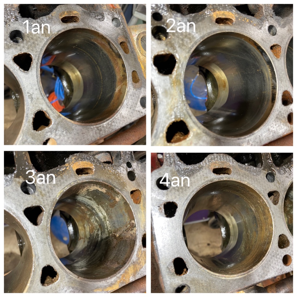

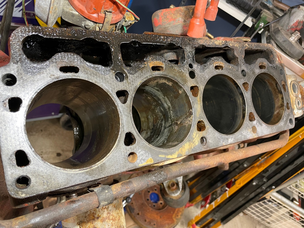

Efter lite rengöring ser loppen ut såhär. Kanske kan de bli nått av de här ändå!
Ska överlägga me expertisen här i byn så får vi se vad de blir härnäst!

Någon överdim borr på det där så är det bara åka väl!?

du kan låna min cylinder mätare så ser du hur sliten den är. oftast behöver en B20 borras dock.
Re: Volvo PV 544 Turbo
Måste ju ändå vara rätt välskött när tvåan är renast

Jens ska hjälpa mig mäta upp blocket och sen blir de borrning om de ser bra ut!
Tanken är 92mm med b21 kolvar så de finns hopp om en vass b20 än!

jag snabb tvätta blocket sen mäta jag upp loppen och de va ganska lika alla cylindrar med ca 6mm på grenrörssidan sen ca 5mm frammåt och bakåt sen 4 mm mot kamaxel sidan. 3.9mm va minsta måttet jag såg på 4 cylinder.
