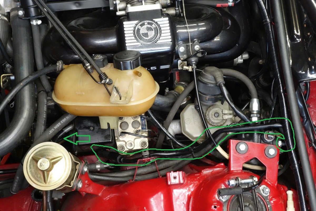

Dubbeluppdatering, det vart inte igår.
Ja generatorn är loss, lite extra besvärligt, så det är ett ihop kok av 5 och 6 serie delar.
Inga brunna dioder, eller något som luktar illa.
Ena kollektorbanan vart rätt sliten, och ena kolet också.
Mmm, lite tveksam.
Laddningslampan tändes aldrig, men spänningen vart låg i bilen.
Motorn gick snålt, Vemsboxen är inte riktigt kalibrerad i min bil för 11 volt.
Och jag såg att spänningen vart låg på min övervakning till returpumpen för Turbo oljan.
Har slängt ut en förfrågan till en skrot på Bildelsbasen, på både generator och Servopump, får se vad det ger.
Generatorerna på bänken ovan är från gömmorna hemma, men de är på 85 A och jag vill helst ha 115 A
Mmm, lite tveksam.

Ja, efter en del meckande har prylarna kommit i bilen.
Blir inget inspelat video material på detta, ni hade inte uppskattat 20min elände av delar som inte 100% passar
Servo pumparna och rören, som skiljer lite.
Den eftersökta 130 bar skylten på pumpen.
Jag fick bocka om röret, och dra det en helt annan väg än normalt för att få e28 röret att passa på e24an, men det gick till slut.
Inringat i grönt bland allt virrvarr i detta motorrum, vid pilen nere på pumpen ansluter det via en Banjo.
Hmm. verkar bara gå att ladda upp tre bilder per inlägg ?
