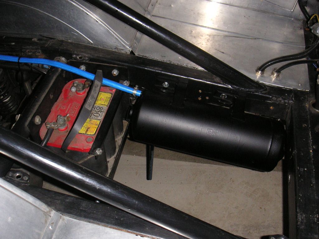

hej här kommer ett bra tips på en enkel modifiering på 2 timmars mek som höjer säkerheten på era bilar!
jag har byggt om en gammal brandsläckare och monterat den under bilen bakanför bakaxeln som uppsamligs kärl för uttrycks kylarvatten. jag va med om en ögon öppnare då jag spräckte blocket för nått år sen på min B20 där det kom ut ca 5L vatten ur motorn i mer eller mindre som vatten ånga på 0.2 sekunder som blöt la allt under huven och under bilen och under ena bakdäcket :( såg betång räcket igenom fram rutan i ca 190 blås :shock: fick ratta rätt snabbt för att undvika muren.
jag hade ca 4 liter upsamlings kärl under huven men vad hjälper det då det kom ut 100liter vatten/luft sprut på 0.2 sekunder :doh:
sen även om ni bygger om och det inte drabba dig själv stanna bilen på banan eller just på sidan så de inte släpper ut fler bilar på den blöta banan!
Inlägg: 21739
Re: Jensas B18 comp Vega. (dragrace säkerhets tips!)
rör in där uppe ca 10cm instick sen ut under med instick upp i taket där jag tror det kommer spruta minst?
