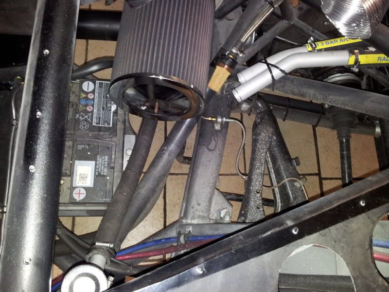

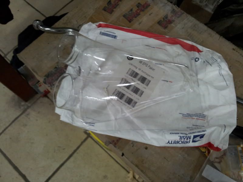

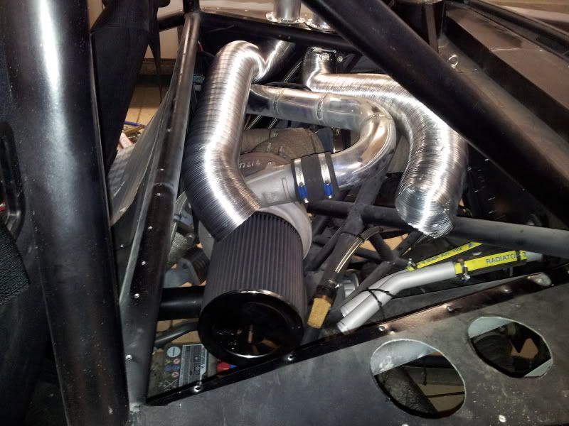

Re: Heavy metal bmw:n
Kastar väl in ett par bilder också på det jag pillar med nu, så det inte bara blir massa jidder som kanske inte är så intressant för alla:whistle:
Handlat ett par sådana här:
Luftintag som ska hamna i sidorutorna bak.
Svetsat fast ett par 3" rörstumpar (1mm gods) i ett par plåtbitar 1mm
Fan, det blir gärna lite som det vill när man svetsar 1mm alu
Men jag klipper bort det mesta av plåten sedan, se det bara blir en liten kant kvar.
Det ska nog gå att forma till den skapligt sedan..
Typ så här var det tänkt:
Man kan även skymta rörstumparna nonterade på bilden.
Det blir alltså 2 rör från den här sidan också.
Sedan har jag funderingar på att skärma av lite inne i lådan också, men är osäker på hur mycket som kan vara bra?
Vill ju inte strypa tillflödet..
Den stora öppningen här är ju nästan rakt till hjulhuset, sätter jag en plåt från längst upp i bild ner till bakvagnsbalken (under de 2 tunnare rören) så har jag ju täppt för 2/3 av öppningen in
Hälften av 3:e delen som är kvar är ju då från turbons varma sida, vilket jag ju också helst vill skärma av..
Då blir det neråt mellan batteriet och bakvagnen och kardanstången kvar typ, + mina nya rör då förstås. hmm..
