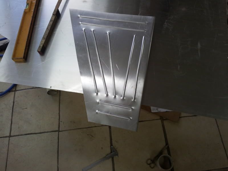

Byggt skiljeväggar i lådan där turbon sitter:
Ett antal timmar bara för att få till lite pappmodeller..
Lite plåt (1mm alu):
Sedan ska ju luften in någonstans också:
Det där tog sin lilla tid, nu ska bara luften in i bilen också..

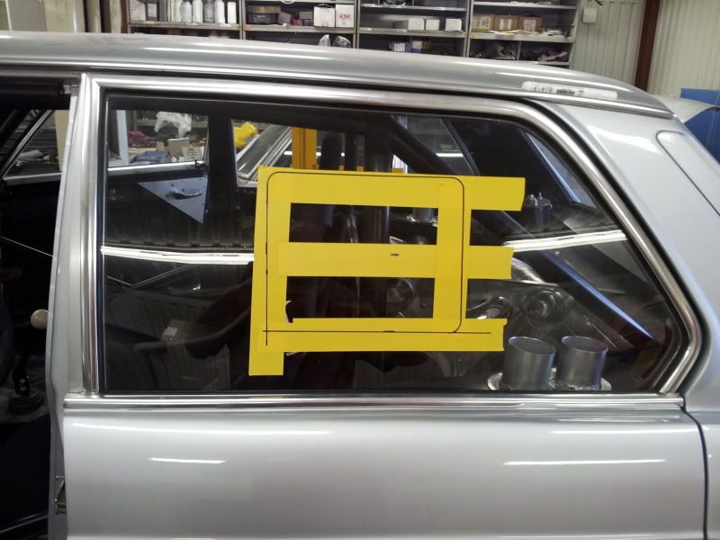

Luftintagen är klara, lite bilder:
Märka ut hur de ska sitta..
Mall för att märka ut för hålen.
Hål för luftintag och utmärkt för borrhål.
Jag valde att skruva fast dem med försänkta rostfria skruvar med kupolmuttrar.
Är även limmade med transperant lim av något slag för att täta.
Och slutligen slangar monterade också
Har börjat bygga om en wg klocka för lägre öppningstryck.
Kanske blir en aning mer slaglängd också

Vart har du köpt dom där naca ducten? Brossan letar några liknande dom där.
Re: Heavy metal bmw:n
Jag hittade bara för enkla slangar här har jag för mig.
De här köpte jag på ebay i usa.
Trodde inte du läste tråden, har inte för mig att jag sett någon kommentar från dig förut
