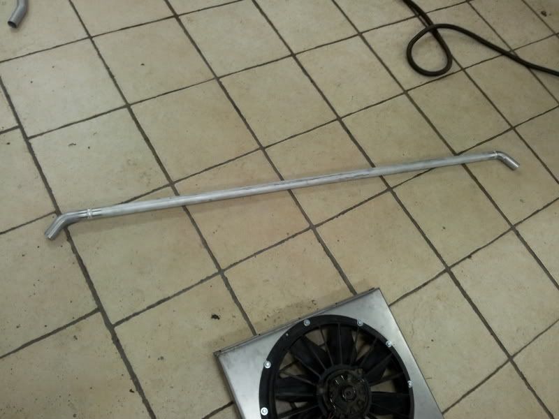

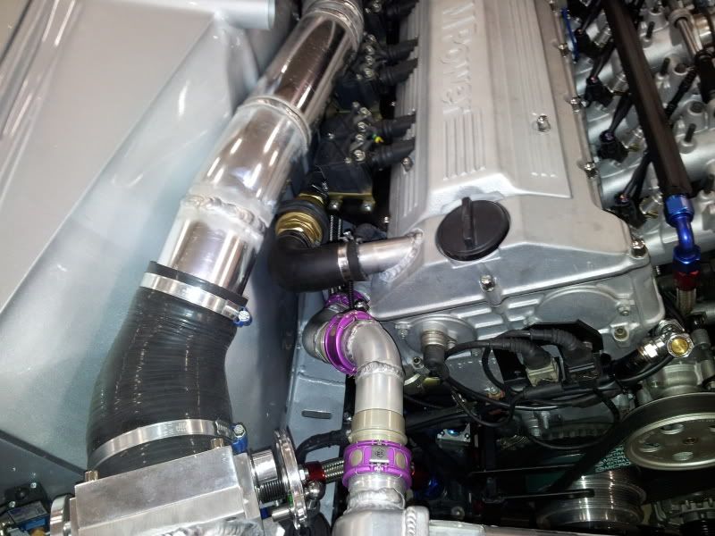

Lite från helgens strapatser:
Det har blivit några sådana här rör.
Här går det in i tanken:
Det mittre som går direkt från tanken ut genom plåten.
Det blev en annan lösning på vart det ansluter på motorn också:

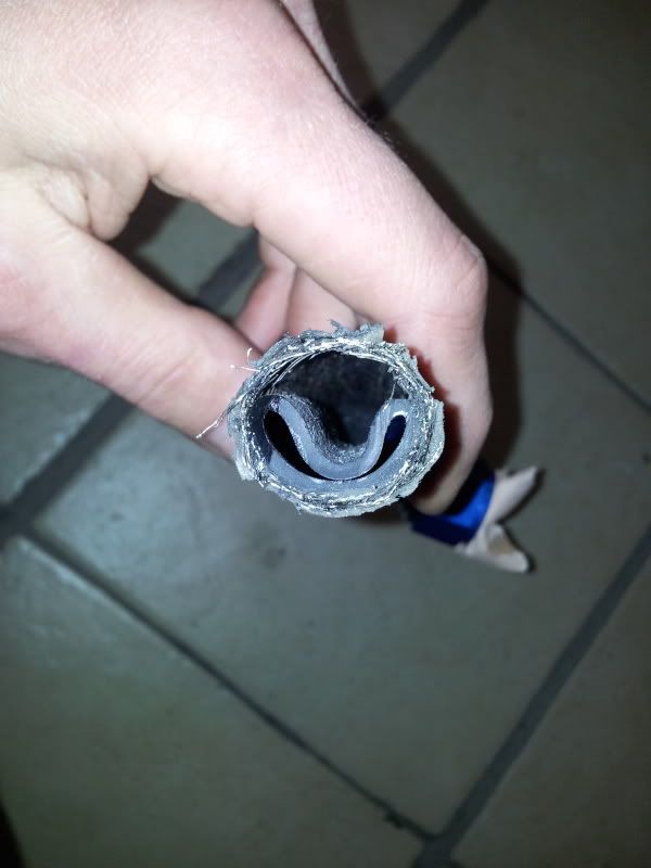

Sedan blev det lite undersökning på sugproblemet, kollade lite i cyl med endoskop:
Svårt att se något speciellt, gjorde leakdowntest också.
Alla cyl. låg mellan 1,5-2,5%, så det bör ju vara ok.
Hade borta en till sil till ett sugsteg, inte heller där fanns några spåner eller något annat konstigt.
Gjorde ett specialverktyg:
En slang med an12 anslutning så jag kunde blåsa genom slangarna från pumpen till tanken.
Inte heller där hittade jag något fel..

Slaktade bort pumpen ikväll:
Veckans balt som på p3..
Lite nötta är väl rotorerna, men inte allt för illa vad jag kan avgöra.
Alla verkar sitta fast ordentligt.
Snurrar jag på remskivan och sätter tummen för ett inlopp får jag tydligt vaccum från alla sugsteg.
Alltså inget tydligt fel igen
Men då gav jag mig på sugslangarna igen, nog kändes de allt lite mjuka..
Jämförde med en ny slang, helt klart hårdare..
Obduktion på sugslang:
Yes, segerdans
Tacka fan att pumpen har svårt att suga ur oljan!
Nu är bara frågan hur jag löser det..
Måste hitta bättre slang.
