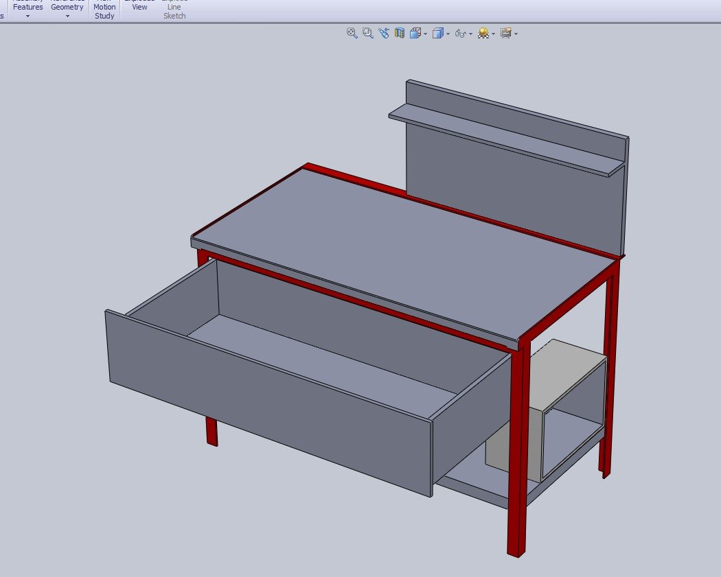

Ett utkast på bänken i alla fall.
Elskåp på hyllan där nere, och en stor utdragslåda under som kommer sitta i Biltemas Expansions beslag (500mm slaglängd)
Samt ett stänkskydd med hylla för pryttlar bakom maskinen.

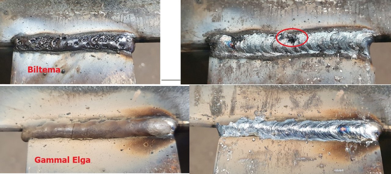

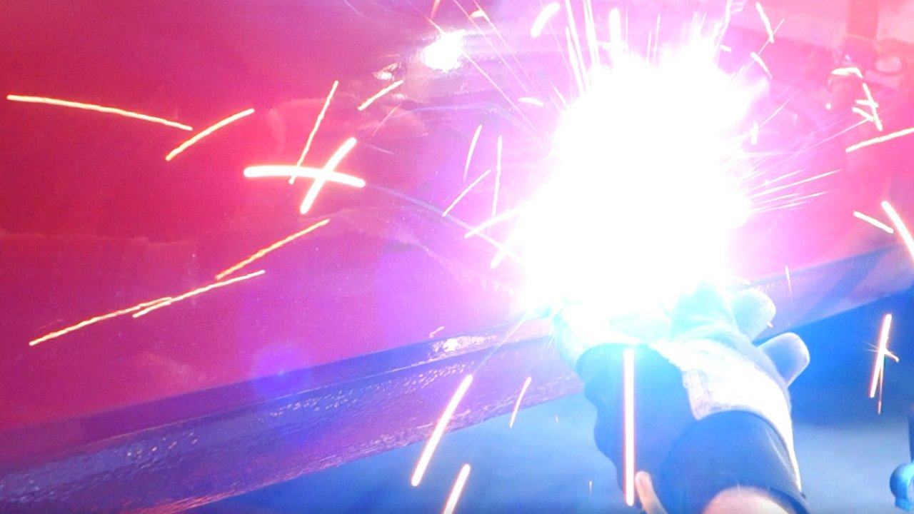

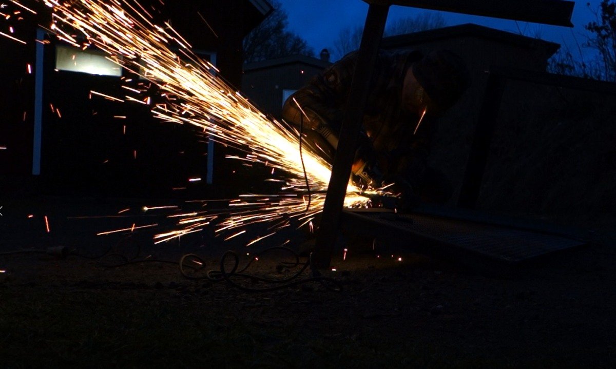

När jag svetsade i bänken höll slangpaketet på min lilla ESAB mig/mag på att brinna upp.
Jag hade bara 0,6 tråd hemma, och svetsen ger bara 130A även om den heter LKA 150 :doh:
Så jag fick gå över och svetsa MMA eller pinne.
Började med Biltema Rutila elektroder, lätta att tända, men slaggen rinner som gegga runt pinnen, riktigt illa går dom.
Fortsatte med alldeles för gamla ELGA P51 som vart lite besvärligare att tända, men resultatet vart betydligt bättre.
In action.
Penslade och rollade färgen direkt efter, blev riktigt dåligt i början då rollern luddade av sig massa skräp.
Men lyckligtvis misstänkte jag detta, och började på baksidan, framsidan blev så här fin fin.

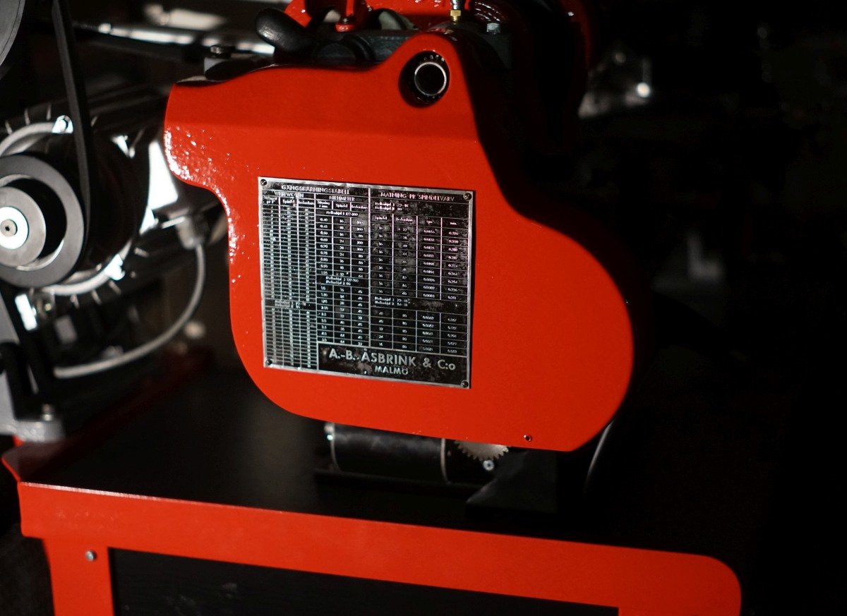

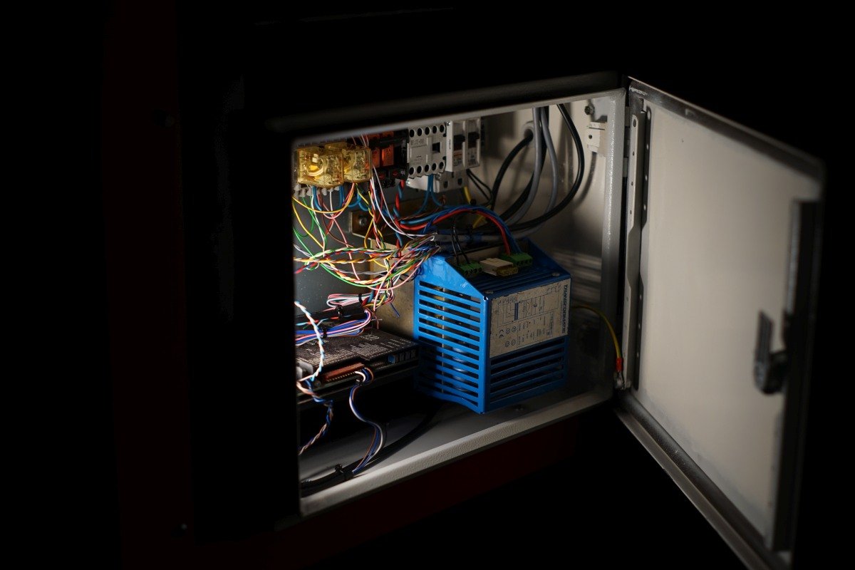

Hade sån tur att ett gammalt elskåp blev över på jobbet, så nu är elskåpet "färdigt" till matning etc.
Svarven har även kommit upp på bänken, så ni får en liten teaser på detta.
Bänken med svarven på.jpg (91.28 KiB) Visad 4240 gånger
Även den elektriska matningsmotorn har kommit på plats.
Man kan ana den, där innanför skyddet.
Skyddet transmission.jpg (178.52 KiB) Visad 4240 gånger

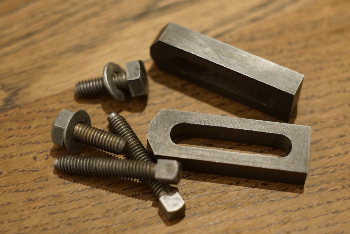

Jag testade att sänka ner lite smådelar i Citronsyra för avrostning.
På lätt rostade prylar funkar det riktigt bra.
Har inte före / efter bilder, men så här såg dom ut efter torkning med vanligt torkpapper.

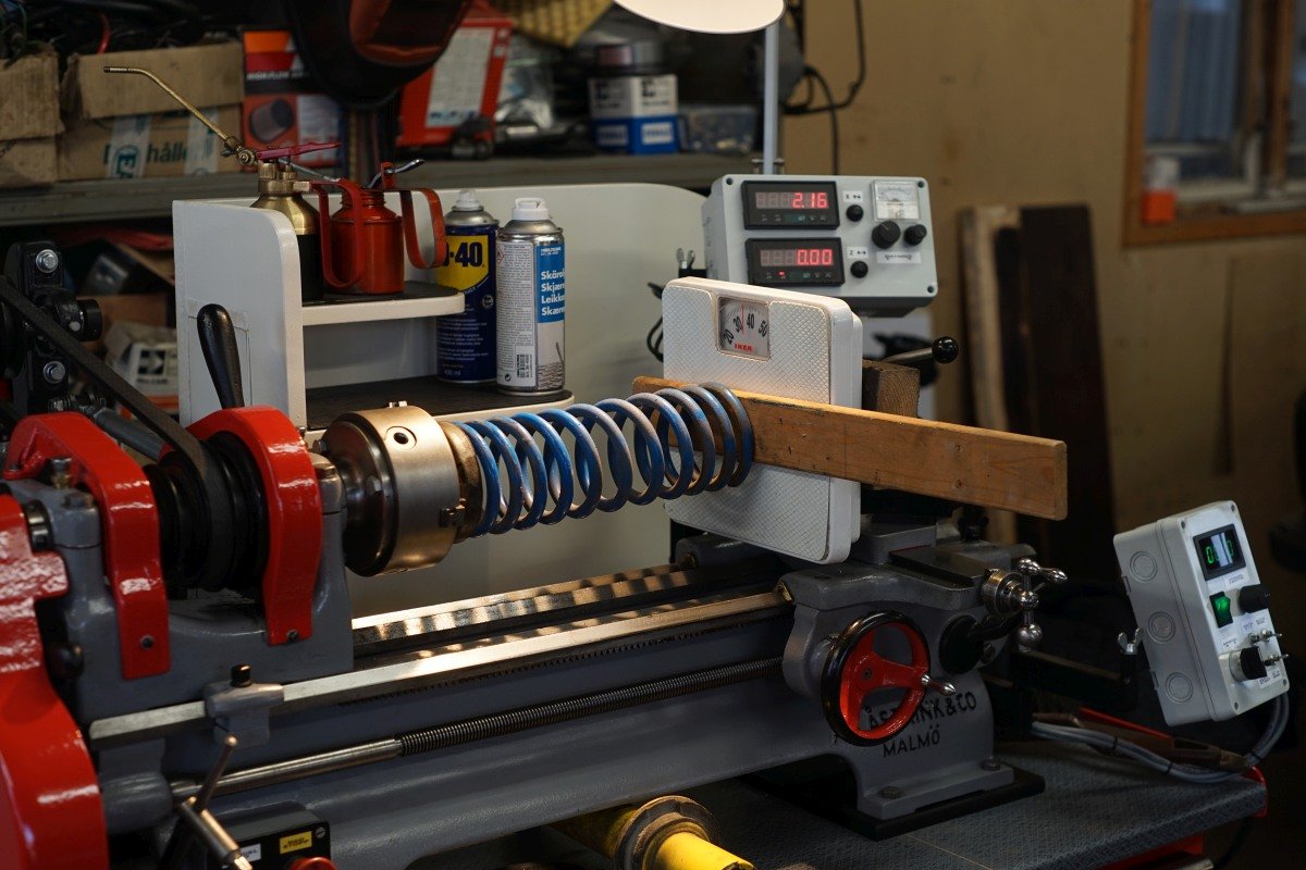

Man kan även använda svarven till annat än svarvning...
Kollade hårdheten på fjädrarna på båda bilarna, när ändå delarna vart nere.
Hade vart riktigt bra om man vågat klämma ihop mer, metoden vart mycket användbar.
Men fjädrarna är progressiva, så resultatet vid 50kg säger inte hela sanningen.

Du råkar inte ha en liten måttskiss på bordet du byggde? Har nämligen fått tag på en likadan svarv, som nu står på en gammal skolbänk så alldeles för låg att bekvämt arbeta med. Desvärre inte hämtat den än. Men tänkte att bygga ett stativ innan den kommer hem så de går att montera smidigt.
Johan Posth, Laxå
070-2390054
Daniel-635
Inlägg: 2798
Inlägg av Daniel-635 »
Solidworks och paint i samarbete :hihi:
Min bänkskiva vart ju 600mm, men transmissionen "hänger ut" ganska mycket bakom maskinen.
Jag trilskade lite med olika remlängder och höjder på axel och motor, men det vart inte lätt att få till.
Så jag nöjde mig med en 600mm skiva.
Ska maskinen stå helt inom skivan behöver den nog vara minst 850mm djup.
Även om min svarv är placerad en bit in på skivan, sticker veven till tvärsliden fortfarande utanför framkanten.
