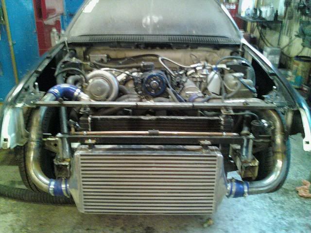

ja då var motorn i kastad i bilen och uppstartad och allt verkar funka som det ska :D lite fix kvar sen ska det ut och tuna in det

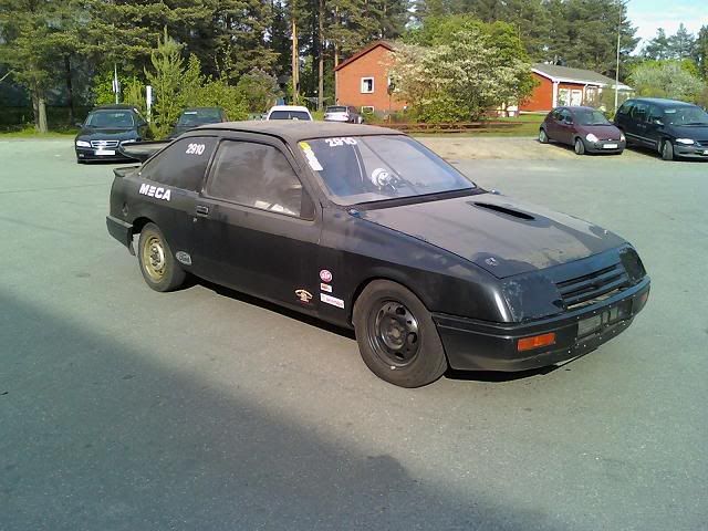

nu har vi prov kört den lite fast svår att veta hur den går med ett par gammla 165:or där bak :lol: men du sitter slicksen på så nu ska det nog inte vara så halt.. vi ska prova lite mer och verkar allt ok så blir det nog piteå till helgen det tråkiga är att det sitter tandpetare som drivaxlar än :roll:

:lol: ja vi hoppas det är tider som ska knäckas så det blir ju lite feg starter
vi var ut och prova den och halt var det med slicksen på också
och orken känns att den finns där :thumbright: så det blir att värma däcken och hoppas på bra med klister i piteå så 10:an blir av och vi kan lasta :lol: än är det ju bara 1,5bar ladd

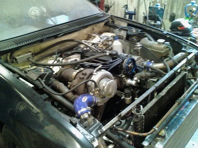

nytt för i år är en annnan kam med lite mer lyft och duration,gryma ventil fjädrar, slipad vev, 5 liters oljetråg. samt en annan vatten pump

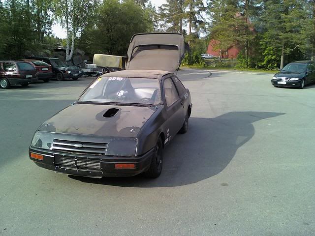

jaha vad ska man säga... det blev ingen 10:a... :(
men det blev en ny slut fart på 207 km/h 0-402 på 11,259 tror 60 fot var på 1,8 så det var en lugn start
det var första och enda körningen för oss
sen börja det knacka nåt i motorn låter som ett vevlager :doh: sen är det lite fix med kopplingen eller urtrampningslagret
