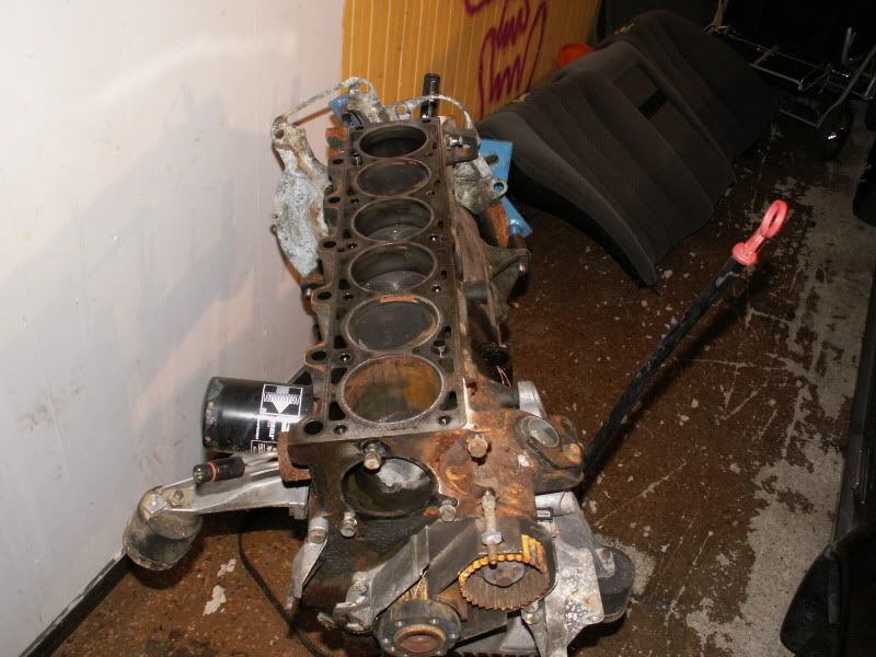

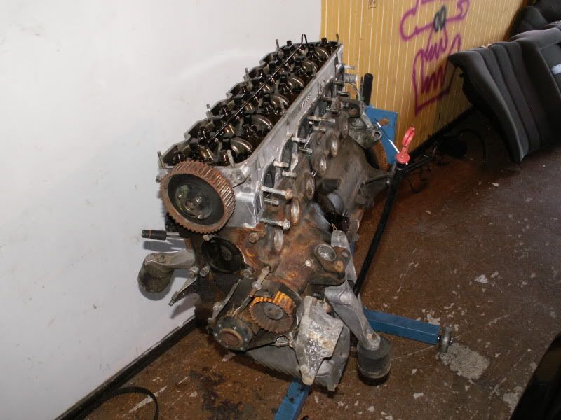

Har även gjort lite nytta i kväll, hade en timme över så jag pillade lite med motorn.
Får se om det blir ett ryck i morrn kväll igen eller hur det ser ut.
Lite bilder, har inte hänt mycket men 1 timme mindre jobb kvar :thumbright:
Här kommer motorn att vila i bitar till hopsättningen.

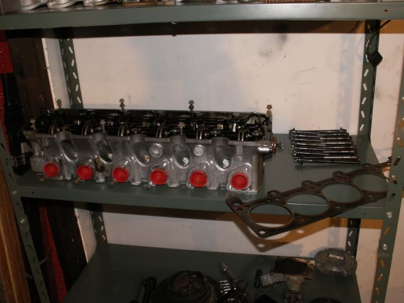

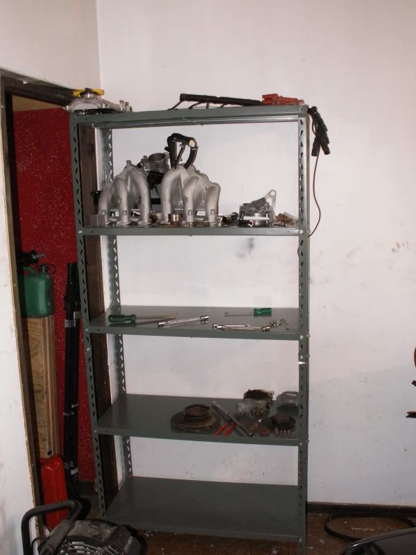

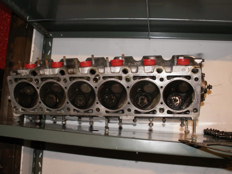

Bilder säger mer än ord... men jag har även börjat pilla lite med att riva toppen.
Jocke kan snart få sin kam (såg riktigt fin ut :thumbright: )
så jag kan klämma dit en sportigare pinne sedan :hey:
Ganska odramatiskt, såg rätt fint ut trots sina mil :thumbright:
Ska göra toppen klar innan jag sätter tänderna i blocket
har kommit in lite vatten i 1:ans lopp men inget som låg och guppade
kanske bara fukt...kommer att hona cylindrarna lite innan hopsättning
så det blir nog som nytt :hihi:

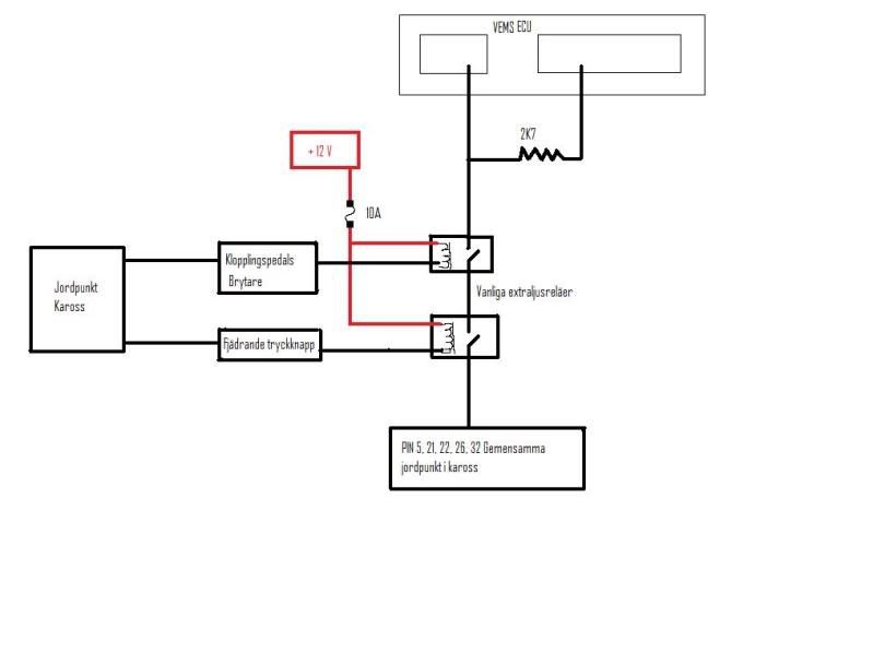

Har även klurat lite på nya launchsystemet...
är ingen mästare på el-scheman eller sådant men har gjort en liten skiss i paint hur jag tänker.
Är jag helt bakom flötet eller blir detta bra, synpunkter och teorier på detta är välkommet :thumbright:

Varför en fjädrande knapp? Tycker det är nog mycket man ska hålla reda på i starten ändå

Annars kommer launchen aktiveras då jag trycker in kopplingen för att växla :thumbright:

Läs lite här:
http://www.pure-pf.com/phpBB2/viewtopic.php?t=14735
I slutet finns även ett kopplingsschema som tydligen ska göra att launchen aktiveras av att trycka på knappen en gång när man håller ner kopplingen och avaktiveras då man släppt upp kopplingen...men jag har nog varit hemma från jobbet för länge nu så jag fattar inte hur det ska funka, kan någon förklara?
Inlägg: 6085
Lite trögstartad idag, men nu förstår jag ;) (nedre reläet jordar genom samma jord som launchen när man släppt knappen)
Koppla så så kan du köra på vilket sätt du vill, hålla in knappen och skrämma småbarn på stan eller bara aktivera den med knappen när du håller ner kopplingen
Jag skulle inte använda något av dessa scheman.. har ett på papper här men det ser lite skitigt ut. Men man använder ett relä bara för att kortsluta två kablar som går tillbaka till boxen, så man slipper blanda in jord och relä-solenoider i de signalerna.
Kan maila ett foto av det till nån som orkar göra en snygg ritning av det. ;)
Inlägg: 6085
Maila en bild till mig så kan jag göra en liten paint-bild, har ändå inget bättre för mig :D
