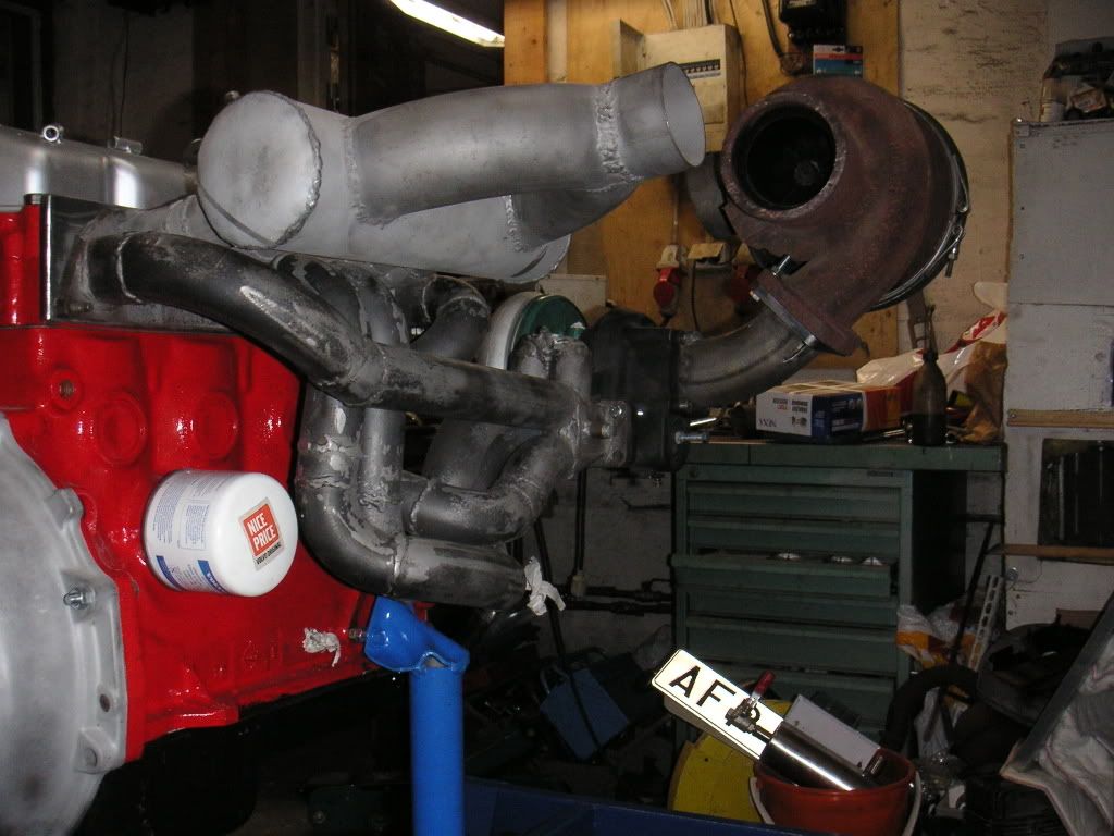

jag har funderat klart nu på westgate rör dragning och alla andra rör/slangar också så att den blir lätt mekad och bra.
ska riva och göra detaljerna klar "bara" nu :wink:
ja så här blir det lite grovt iallafall

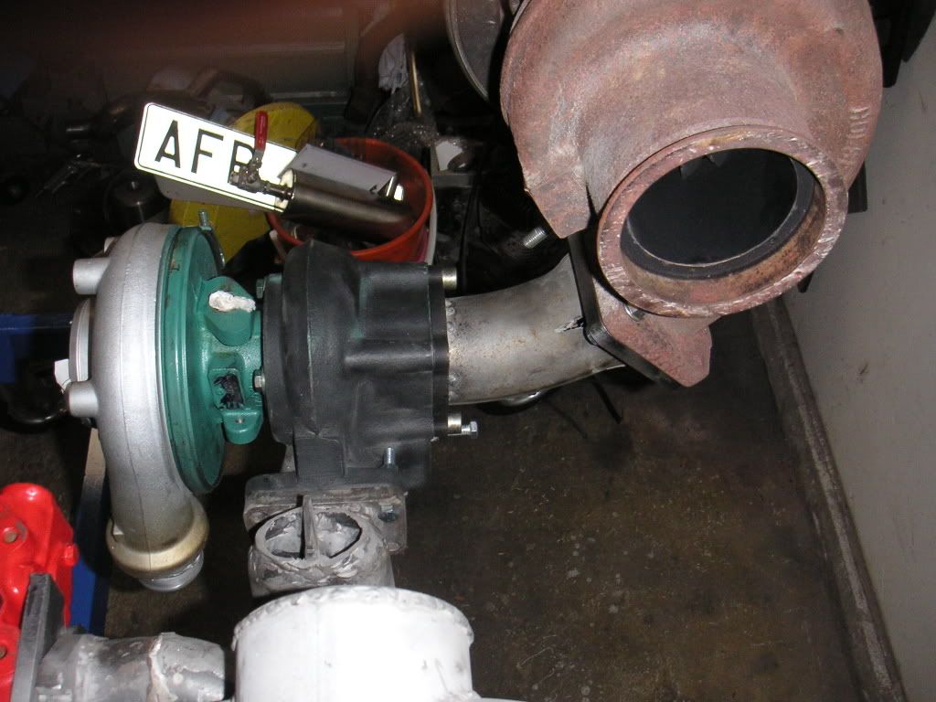

blir två wg som styr trycket i var sin turbo (bilder kommer på det)
jag skulle vilja ha längre rör mellan avgashusen risken käns som att den snurrande luften från den lilla turbon kan osaka oårdning vid dubbel ingången på den storas avgashus??

Mycket rör blir det och jag missförstår säkert hur dom går? Men skall alla avgaser motorn producerar genom avgashuset på den lilla turbon? Är inte det onödigt och strypande isåfall?
Förstås vill man ju hålla det enkelt men, måst läsa lite tidigare i tråden hur du tänkt det :)
Visa gärna mer bilder, intressant med annorlunda byggen!

Ken-1 skrev:Mycket rör blir det och jag missförstår säkert hur dom går? Men skall alla avgaser motorn producerar genom avgashuset på den lilla turbon? Är inte det onödigt och strypande isåfall?
man sätter även en stor WG som flödar förbi den lilla snurran när man kommer upp i ladd :thumbright:

Jag undrar... Kommer inte den lilla Turbon iallafall att övervarva??
Och värmaluften en massa och få kort livs längd?
Christer
loop
Inlägg: 1592
Ort: Hässleholm
Inlägg av loop »
c_wester skrev:Jag undrar... Kommer inte den lilla Turbon iallafall att övervarva??
Christer
Det är ju en dragracingbil, den lär ju inte rulla mer än 1 km per repa max. Tror inte det blir några problem.
Inlägg: 21725
motorn är byggd för att kunna smyga runt mörka gränder och avlägsna industriområden hela nätter :twisted:
den lilla turbon ska inte övervarva.
tänk så här.... den lilla turbon jobbar mot B20 som på en vanlig turbo instalation och ger tillsammans ca 400hk vid 1.4bar laddtryck, sen blir den turbon för liten om man skulle vilja ladda mer.
sen ställer du motorn i ett rum med dubbelt så högt atmosfärs tryck, vad händer då?
jo den lilla turbon jobbar med samma rpm och ger samma tryck ökning på luften som förut men motorn får mycke mer totalt tryck och ska förhåpnings vis ge mer effekt också.
fördelan är alltså att man får ett myck bredare område med laddtryck då turbon är mycket mindre än normalt men den tilsammans med den stora turbon kan ge väldigt höga laddtryck utan att turbon blir för liten.
det kommer också en laddkylare mellan den lilla turbon och B20 men ingen mellan HX60 och den lilla då den inte värmer luften så mycket.

Ska wastegaten innan den lilla turbon ledas ut framför den stora turbon så att överskottsavgaserna från b20 hjälper till o spoola den stora eller gör jag en tankevurpa nu?
Bara så att jag ska hänga med in tankegångarna...

coupe76 skrev:Ska wastegaten innan den lilla turbon ledas ut framför den stora turbon så att överskottsavgaserna från b20 hjälper till o spoola den stora eller gör jag en tankevurpa nu?
jo den lilla turbons wg kör in avgaserna före hx60 sen en till wg som reglerar trycket i hx60
