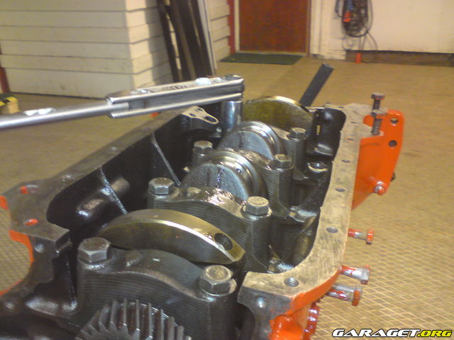

Nu är veven fast dragen iallaf, kom inte längre idag för detta problem dök upp;
Det ska vell knappast vara så? Jag tror lagrerna är till orginal stakarna, jag kör ju med m-stakar, tänkte om dom är bredare?

Står ju ingenstans att man kan köpa lager till just m stakar. Ända skillnaden är väl om det är 6 eller 8 bult där 6 bult har breda lager o 8 bult lite smalare.

DruTTeN skrev:Står ju ingenstans att man kan köpa lager till just m stakar. Ända skillnaden är väl om det är 6 eller 8 bult där 6 bult har breda lager o 8 bult lite smalare.
okej, passar dom 6 bultade i dom 8 bultade då? Lr kan man köra på detta?

Kan ju vara så att dina stakar är gamla 6 bult som är brotschade till 24mm kolvbult o på så vis så har du 6 bult stakar = bredare lager. bara o pröve om du har några såna lager ligger.

DruTTeN skrev:Kan ju vara så att dina stakar är gamla 6 bult som är brotschade till 24mm kolvbult o på så vis så har du 6 bult stakar = bredare lager. bara o pröve om du har några såna lager ligger.
har ju tyvärr inte d, men d går inte o köra med dessa lr?

Har för mig att jag plocka ihop en maskin som oxå va så att lagret inte täckte hela lager banan på vevstaken. Men enklaste sättet igentligen är ju att du sätter i en kolv o provar om de går runt.. går det runt lätt o fint är det ju inga problem.

DruTTeN skrev:Har för mig att jag plocka ihop en maskin som oxå va så att lagret inte täckte hela lager banan på vevstaken. Men enklaste sättet igentligen är ju att du sätter i en kolv o provar om de går runt.. går det runt lätt o fint är det ju inga problem.

När jag sitter o tänker på det var inte "klacken" på lagrena lite bredare på 6 bultens så den inte passar i 8 bult staken? om så är fallet är ju saken klar :D.
Man ser ju på bilden att bredden passar in bra med stakens, iallaf vad jag tkr :roll:

Det är inte lätt när det är svårt... : )
Du kan ju mäta med skutmått i stora "hålet" i staken..
är det jämt mått i mm är det en M stake alternativt om
du inte har M ingjutet på överfaller en b21 stake..
B20 b staken är något olik i formen.. Här har du en bild på hur dom ser ut:
M stake från B21:
B20B stake B21 stake och B21 m stake..
(Alla har för mej pallat turbobruk och upp till 1 bar i ladd på 2.1-2.15L b20 och varv max 7000.. Beg org bult)

På mina e d ingjutet ett M i storändan på staken....
Men du brod eju veta om d går o köra med lagret på detta viset? :thumbright:

Ja, har du köpt rätt vev lager så borde du
ju bara kunna smacka ihop det?
Du vet väl vad du köpt för lager?
Är det b21-23-b20b lager så funkar det..
Vilket moment ska du dra vevstaksmuttrarna?
Har du beg eller nya bult?
