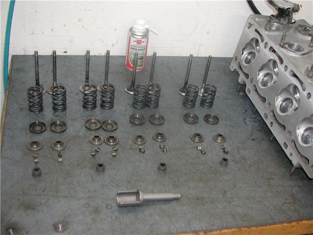

topplocket med tillbehör inför montering. Kika lite på "grejen" i framkant...

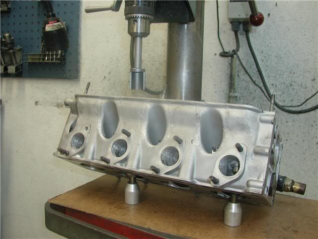

Inlägg av sleeper pv »
Här monteras det för fullt. "grejen" är mkt smidig att montera med, bättre än ventilbåge tycker jag.
Monterat å klart. Ser lite risigt ut runt ventilerna men det är för att jag slipade kanterna efter MIRA-fräsningen. Blir nyansskillnad mellan blästrat och slipat.
