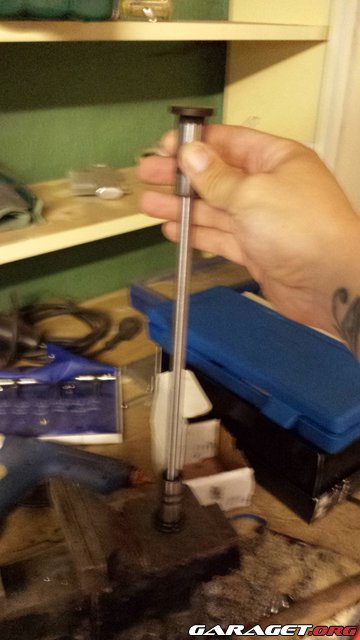

Hämtade även mina stötstänger idag, han ville gärna ha kontanter eftersom det var så jobbigt att skriva papper, haha
Använda två gamla lyftare och slog i ändpluggarna, dålig bild utan blixt.. men nåt iaf.
Så var det dags att använda modelleran nu då när stötstängerna är klara.. Med ganska mkt lyft så hade jag ingen aning om hur nära ventiler (speciellt avgas) skulle va kolvar.. men det var ingen som helst fara, ca 4mm som närmast.
