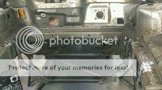

I lördags tillverkade jag fästen för framvagnen och monterade dessa. De bakre fanns ju redan på bilen, så det var bara de främre som jag fick bränna dit.
Klippte till ett lock också så det skulle se ut för något.
När jag hade svetsat klart så kunde jag inte bärga mig, så jag tog en länkarm och provmonterade. Till min fasa så konstaterade jag att hjulbasen på bilen var 40 mm för kort. Jag provade med alla möjliga justeringar för att få längre hjulbas, men icke! Började fundera på om jag hade monterat bakvagnen fel, men jag mätte på en C30 och konstaterade att jag inte hade gjort det. Har ingen aning om vad som blivit fel, så jag får ta och ringa en vän i Öxnevalla imorgon.
Blev så less av detta, att jag låste dörren och kastade bort nyckeln. Undrar vad man kan få för bilen på skroten?

Det ska vara 2640 mm i hjulbas. Hjulhusen sätter man ju där man vill ha dom, men måste få till en längre hjulbas först.

Det är det mått det ska vara. Hade hellre haft framhjulen för långt fram, då viktfördelningen blir bättre. Ska kolla med dom som tillverkat framvagnen imorgon. Då får jag veta vad det är för fel.
