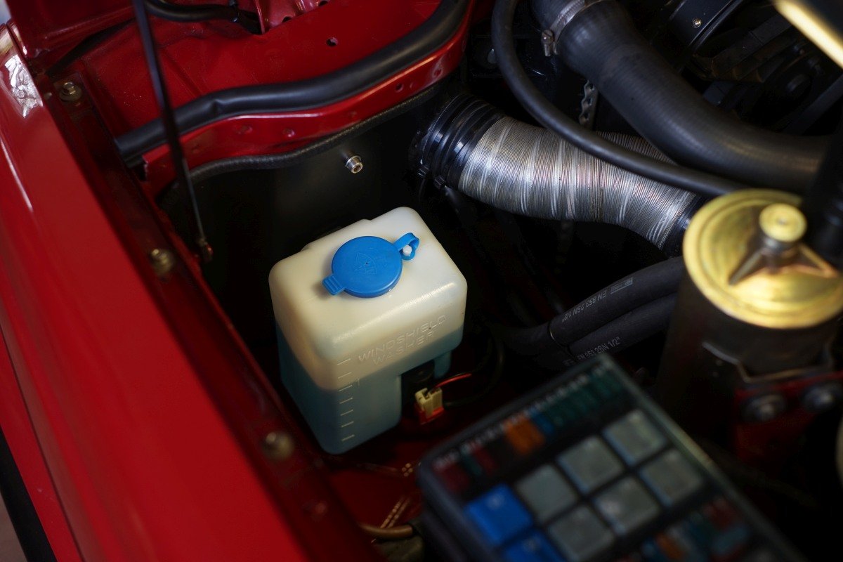

Efter 18 ! års brukande av 635an utan "riktig" spolning på rutan, har jag fått tummen ur och monterat en ny behållare och pump.
Ebay bästa Kina kvalitet.
Eftersom detta är en riktig lyxbil har det gått att köra utan den vanliga spolarvätskan.
Men jag har fått lita till lilla intensiv rengörings behållaren.
Intensiv vätska.jpg (160.66 KiB) Visad 5240 gånger
Eh, vänta nu vad ?

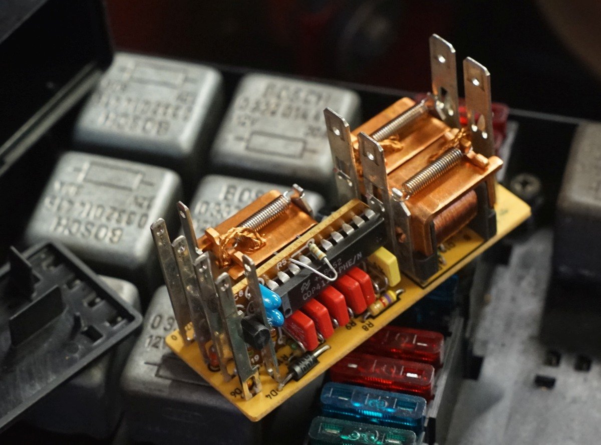

Jo, mer av allt, denna bilen liksom flera andra 80-90 tals BMW har från början haft dubbla spolarvätskor.
En vanlig och en intensiv vätska.
Genom att dra spaken mot sig, får man vanliga spolar programmet.
Och genom att trycka in änden på spaken, startar man Intensiv vätskan.
Intensiv vätskan pumpas in under någon sekund, och sen startar huvud pumpen, och blåser på med vanlig spolarvätska igen.
Allt skött via detta lilla goa relä.
Det har alltså vart lite irriterande, att jag bara kunnat få små gubbastänk på rutan, med bara intensiv vätska.
Men nu då, är funktionen återställd.
Det tog längre tid än jag erkänner, innan jag kunde förstå vilka kablar som skulle vara till spolningen.
Då det går feta kabelstammar i denna gamle bil, men till slut lyckades jag få fram dem.
Och nu bor spolarvätske behållaren på vänster sida istället, där batteriet normalt suttit.
