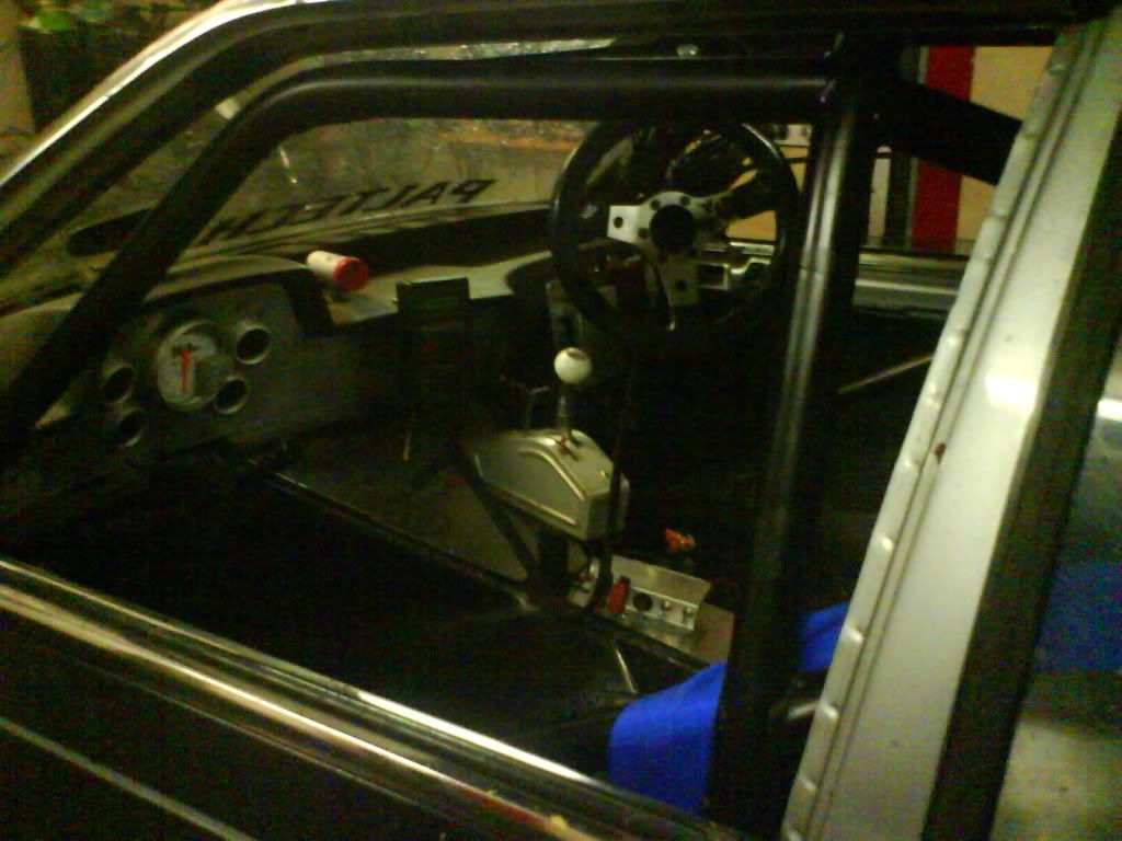

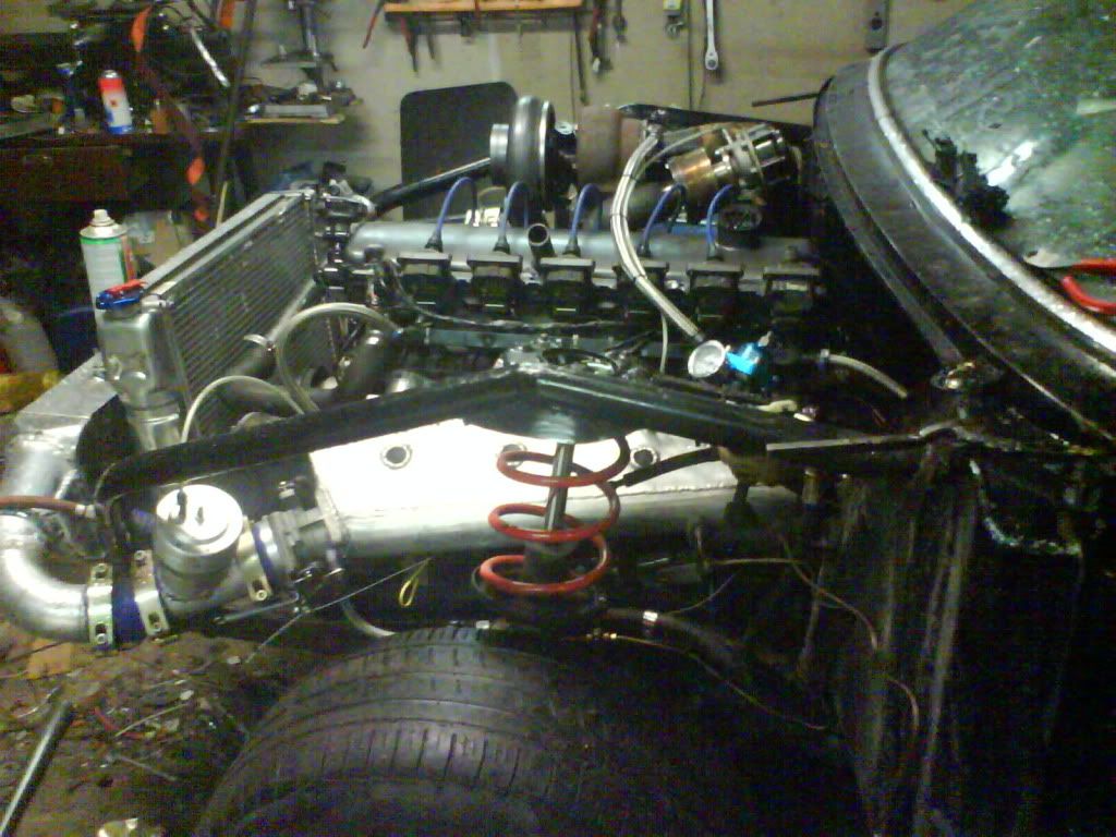

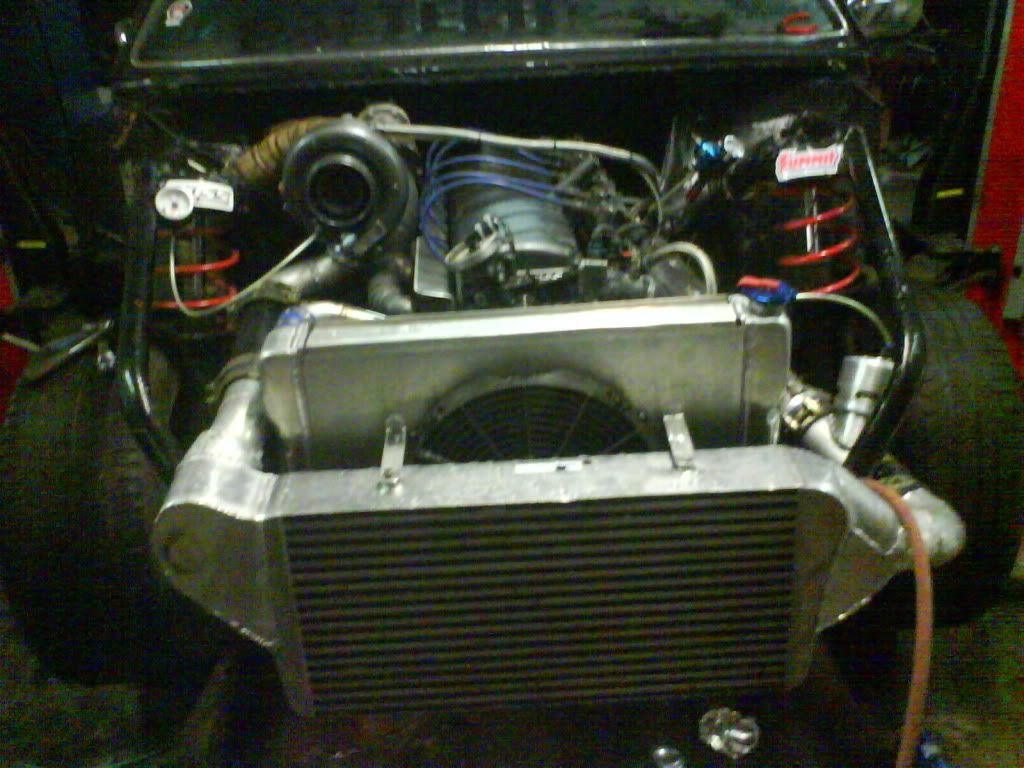

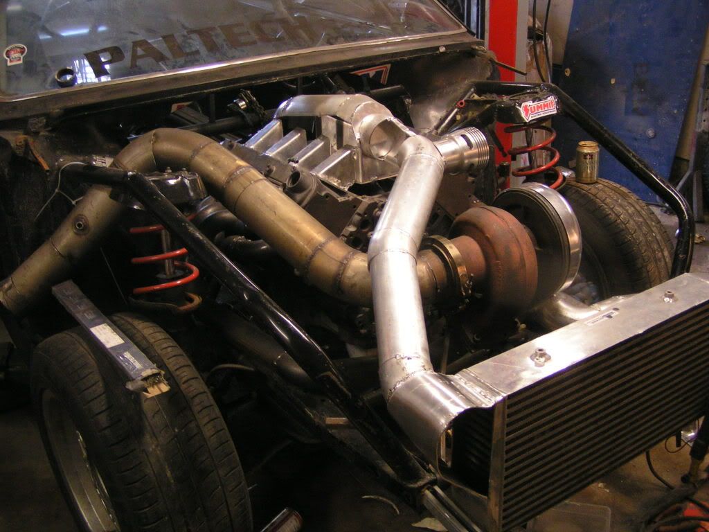

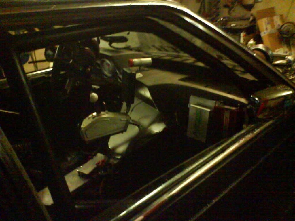

Vinkeln är inte klar men karossen börjar bli det iaf. Lite färg på det yttre så blir den grym.
Har iaf en 2.8 liters m30 i den från 70talet oringad och med trimkam och gt40. Laddar fint ända från att convertern börjar stalla, 1,3bar med transbreak :thumbright: .
Nya hjul med 15x33x17 tum... Sjukt feste bakaxeln mäter 880mm mellan flänsarna :hihi:
Jag som många fler på forumet ska bli far igen 3dje gången för mig så det blir inge orsa i helgen men nån sväng lär man hinna med att åka iaf. Lycka till alla kompisar som är uppe i orsa, hoppas inte regnet förstör eran helg.
Lite sporadiska bilder iaf så ni inte tror jag har sålt bilen eller nåt.
Den lever och håller på och mappas för fullt!!! :thumbright:

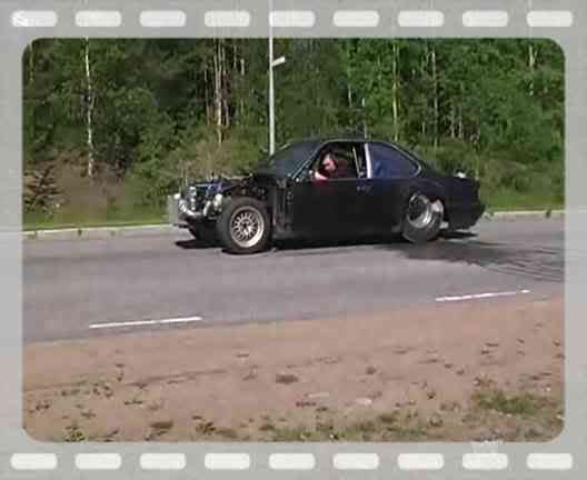

Igår va man o lämna tillbaks transiten man låna upp till orsa,och fick med
den galne finnen på lite film när han va ute o mappa sig lite :)
Det smällde satan ur kolvutkastarröret :hihi:

hehe gick bättre igår. har lite bekymmer att hålla 12v sjunker ner till 11.2v när datorn är med och nätadaptern, Hade inte den med igåg och då vart det nå skumt tror jag. Mappning fortsätter imorgon mer film kommer.

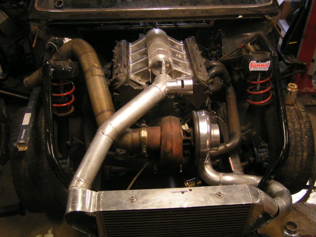

Jo det gick tillslut. Bromsade med automat låda så effekt siffran är inte att lita på enligt ärtan.
Jag har provat bilen med grund laddtrycket på 0.8bar och den går mycket värre än m5 motorn nånsin gick :thumbright: . sen fins det en till ladd kurva som ligger på 1.5bar som inte är färdig justerad den ska ställas in på bana,
Spridarna låg på 78 procent vid 1.5 bar citat ärtan Ja det är över 1000hk iaf så det kan man ju börja med :roll:

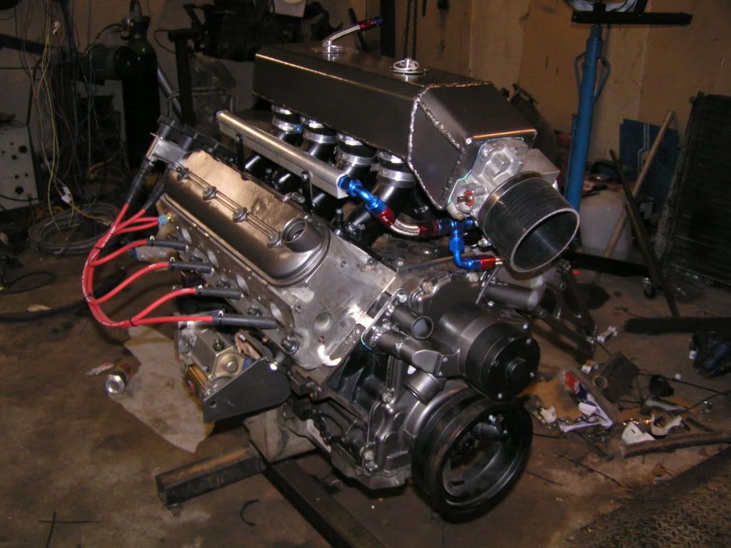

Ny axel är inhandlad ford 9" med mark williams gundrilled 40 spines axlar med lättad stålspole. Nu väntas det bara på lager till spolen som mark williams verkar ha nå eget. Är det nogon som har eller nå tipps så mottages det vänligen.
Morot
Corvette toppar ls1 Med standard ventiler compcams ventilfjädrar.
Egenbyggd plenum med fullflödes trattar.
1680 spridare
Vag spolar
Lq9 5.3 block upborrad till 3,905" runt 5.7 liter
Ross racing kolvar
Eagel stakar 6"
Balancerad orginal vev corvette
Switzer S500 80mm turbo 60mm wg
COMP Cams Xtreme XE-R Camshafts dur in273 ex279 lift 0.588 in lob114
Crome molly stötstänger
Arp topp block mm mm
Elvattenpump
ministart mm
