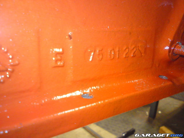

Nu tror jag att jag vet vad som e felet, bilen som jag hade motorn i var en -73a så hade köpt lager till en -73a, visade sig att blocket är -74/75/76 så har beställt lager från kg o ser om d blir bättre med dom(vilket d borde bli)...B20TicPower skrev:Ja, har du köpt rätt vev lager så borde du

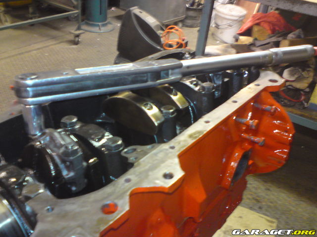

Vilket moment ska du dra vevstaksmuttrarna?
Har du beg eller nya bult?

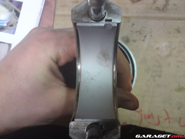

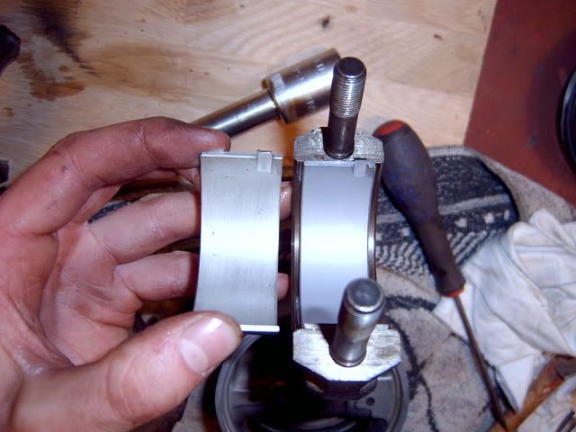

Ser inte speciellt fel ut i mina ögon? Vad sa du att du ville ha för lager när du beställde? Sa du att det var till M-stakar och ram till 73 block?
Bäst vara säker, ja vet att ja har lager ligger i garager som är rätt.. Det finns ju olika tillverkare av lager så inte omöjligt att det kan finnas olika mått.. Det bästa äv väll att mäta lite vad man har för spel med tex digitalt skutmått.. Har en stake ligger här hemma och det ser ut som lageret täckt en bit in så att det blir en kant ung som på bilden med det smalare lageret.. Så ja tror på det smala.. Men bäst kolla med kg, dom borde ju veta och kunna mäta..
Jo jag har för mig jag beställde till -73ans block o sa att d var M-stakar, köpte ju kolvar samtidigt så skulle se vad han rekommenderade...Ramlagrerna passade iallaf men d kanske e samma på 6 o 8bultat? Har iallaf skickat efter ett par vevlager till -74/75/76 så får se om d blir bättre med dom...
Men du säger alltså att d går o köra såhär?
Okej, nu tror jag att d blivit lite ordning...Avbeställde lagrerna en ggn för alla då jag(drutten) inser att d inte blir bättre med dom bredare lagrerna heller, kommer ju ändå saknas lite till höger om klacken då den inte e bredare där....
Ja, inte tror jag att d e spec. nyttigt för en motor o åka runt med för små lager....Men skitsamma, andra har kört såhär så jag drar ihop det senareLarC skrev:Vad är igentligen problemet? Är du rädd att det blir för lite lageryta?

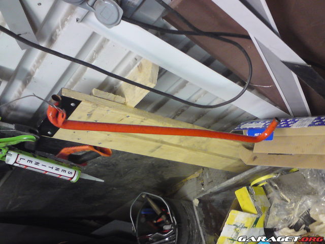

Das pinne
Fick sig lite färg

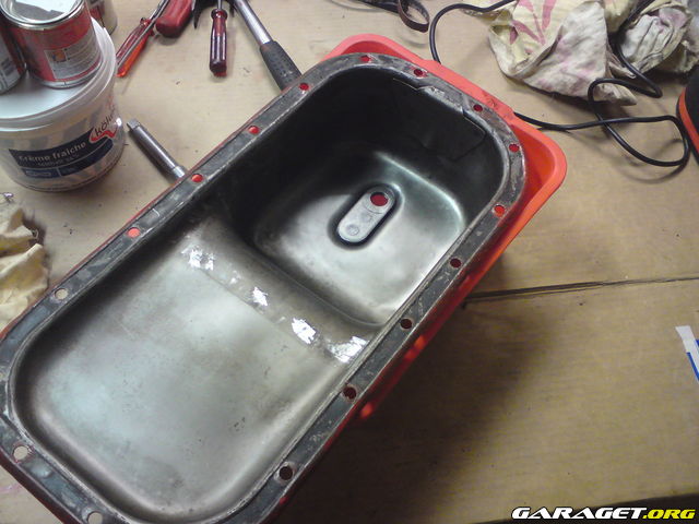

Imorron tror jag d blir att bygga skvalpplåt, förberedde lite idag för d....För den som undrar vrf jag tagit bort org. plåten så
hade d hamnat ne jävla massa blästersand där under som inte gick o få bort, så kmr bygga heltäckande skvalpplåt o borra ett nytt hål där d gamla var!
