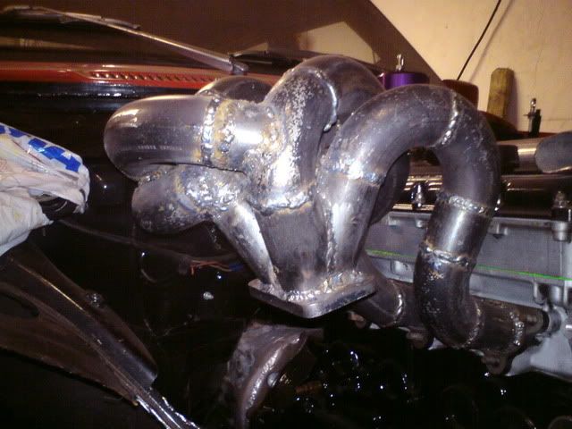

Sen har ja byggt om grenröret också, Tyckte de va lika bra att dra WGrören på rätt sätt, så man slipper ev skenladd mm.
såhär blev grenröret iaf
Såhär va rören dragna förut, inte direkt optimalt kanske

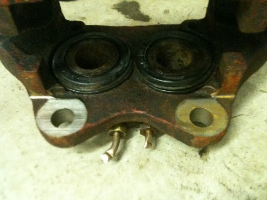

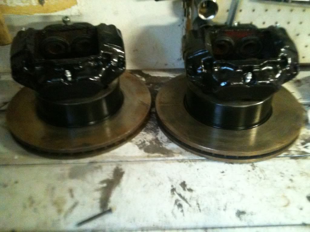

Håller på att renovera framvagnen, och tar de lite lugnt och metodiskt,

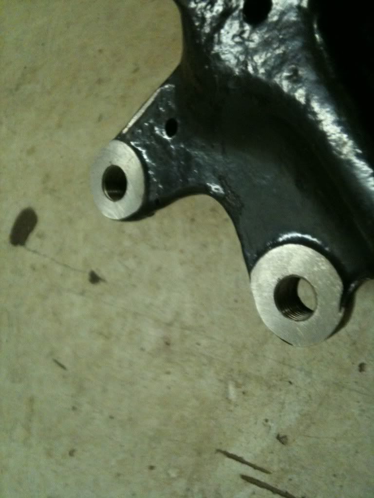

Har även fräst av ett par 240 ok så ja får ventilerat fram. Har läst att man ska fräsa av 3mm på oken för att centrera över skivan.
Räckte inte på mina, fick ta 4mm på oken, och sen 1,6mm på spindeln för att centrera
Men men, de blev bra till slut iaf
lite bilder da så de blir lite kul å se

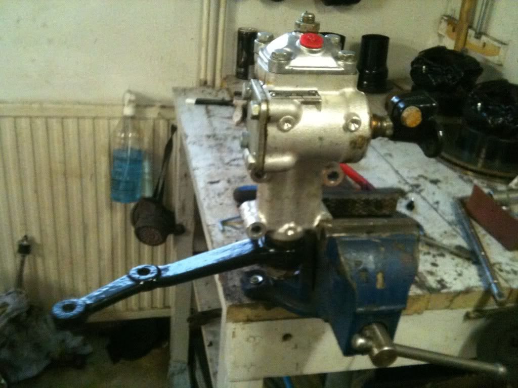

Har lyckats få tag på en ny "oanvänd iaf" styrsnäcka så nu blire inge mer glapp i ratten
