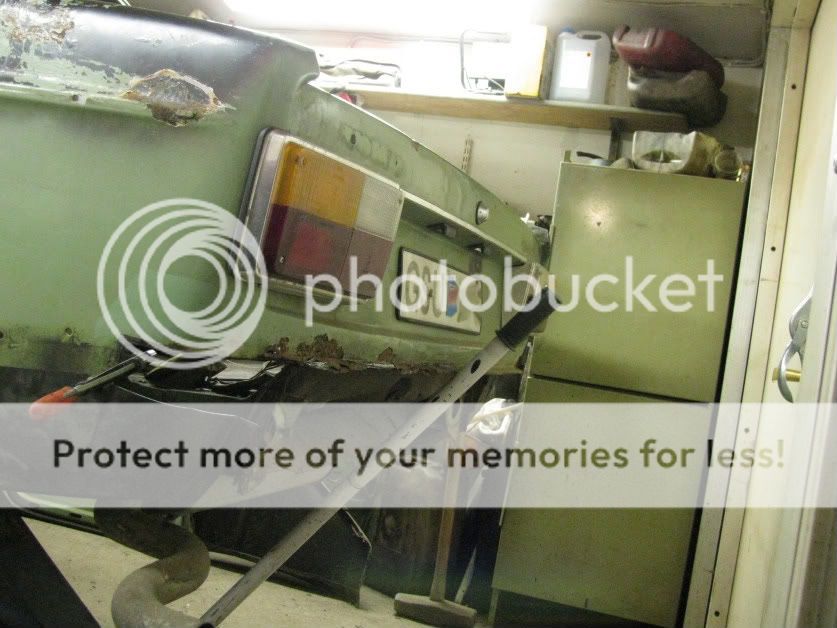

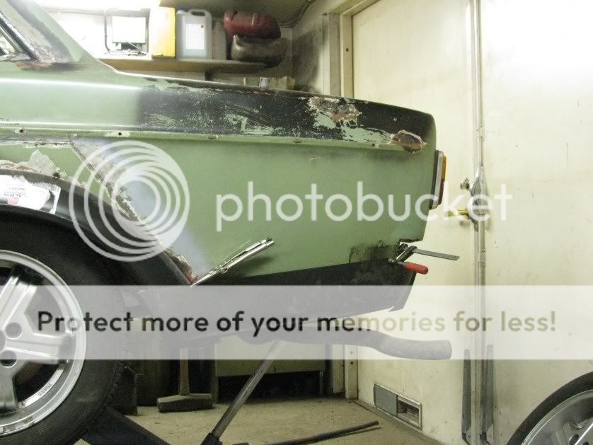

Tillbakaflyttad nästan 3cm och delvis "förlängd"
Ne.. funkar inte..
Axeln lite längre ner, så den inte ligger på genomslagsgummit i mitten.
Ehhum.. Hur kom den hit? :oops:
Summer. Why miss it?

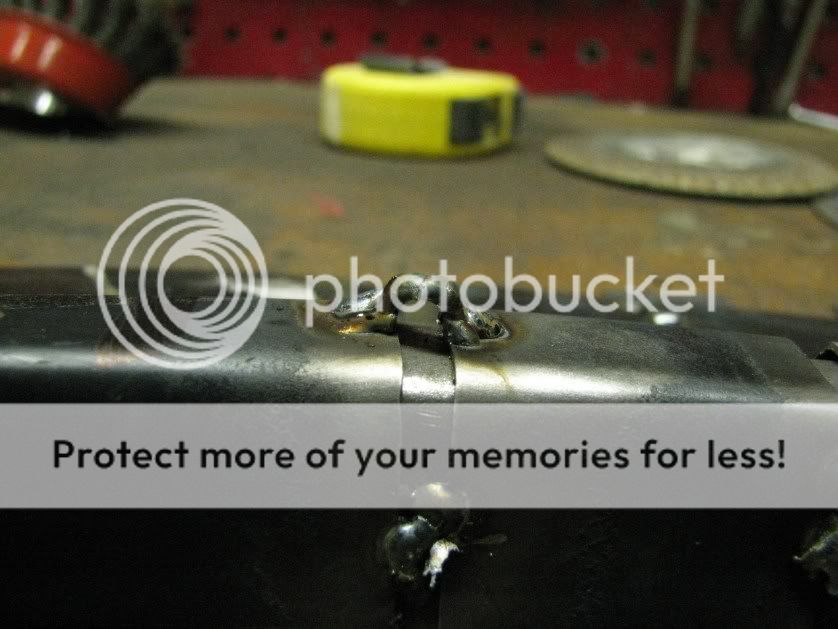

Nu börjar det likna nåt!

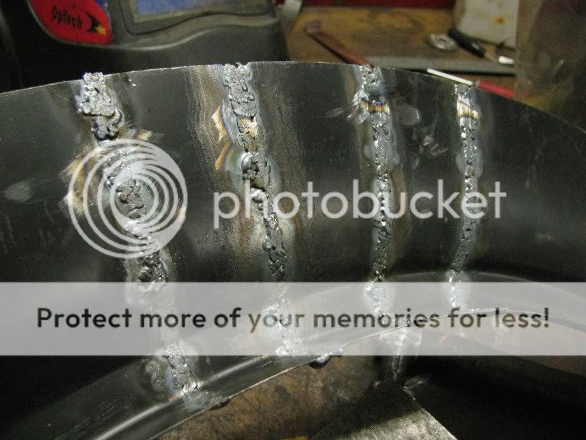

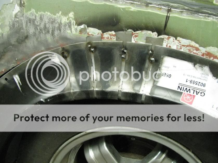

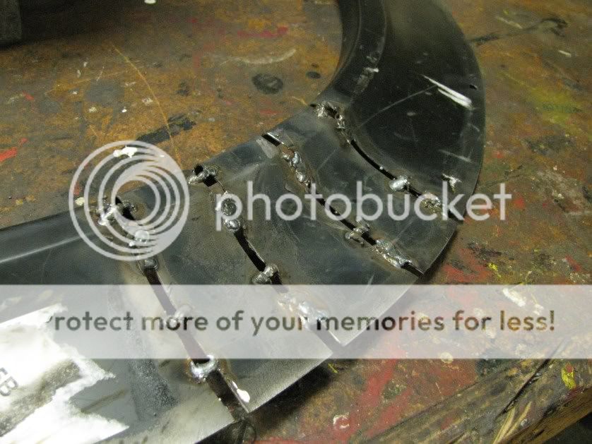

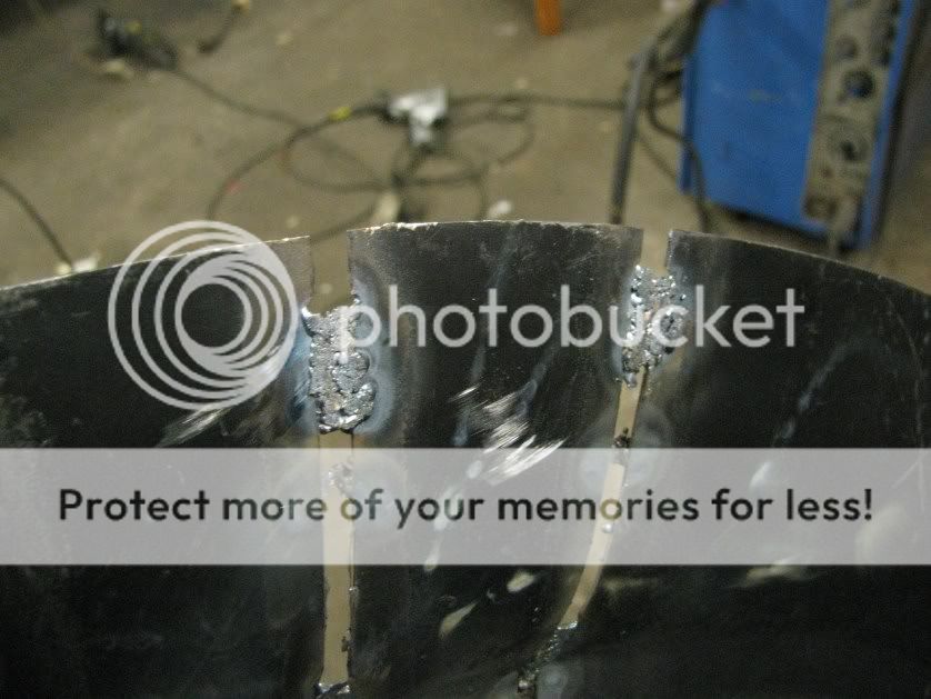

5mm "springa", dvs 4mm förlängning per skarv. (kapskiva 1mm)
obs, skarvarna ska göras om, dessa var bara i provningssyfte.
Såhär kommer nog arslet se ut :)
Så blir det en rundad plåt ner över hela.
På gummit igen...

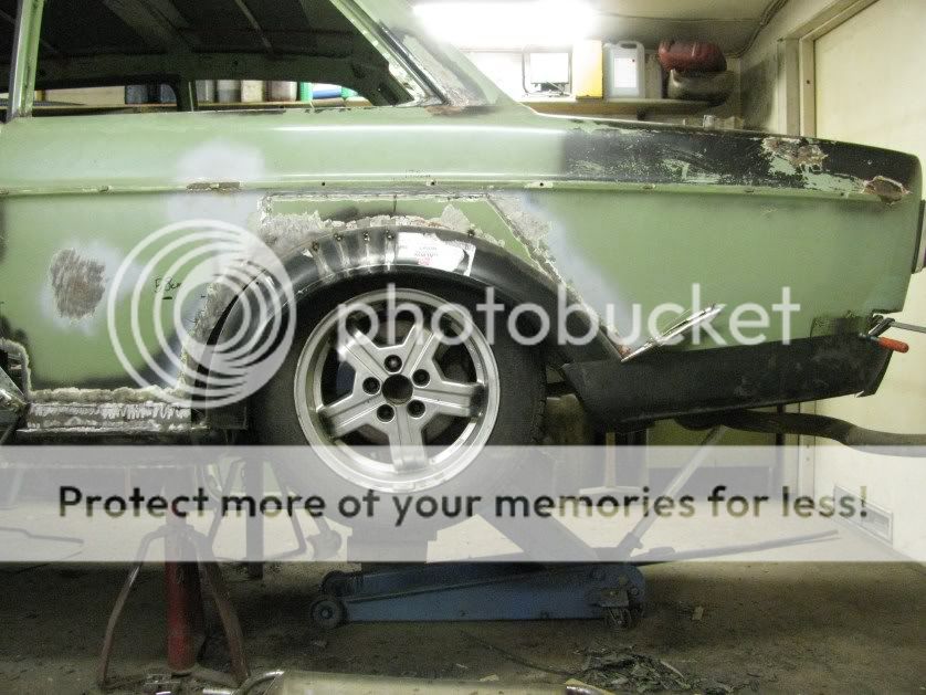

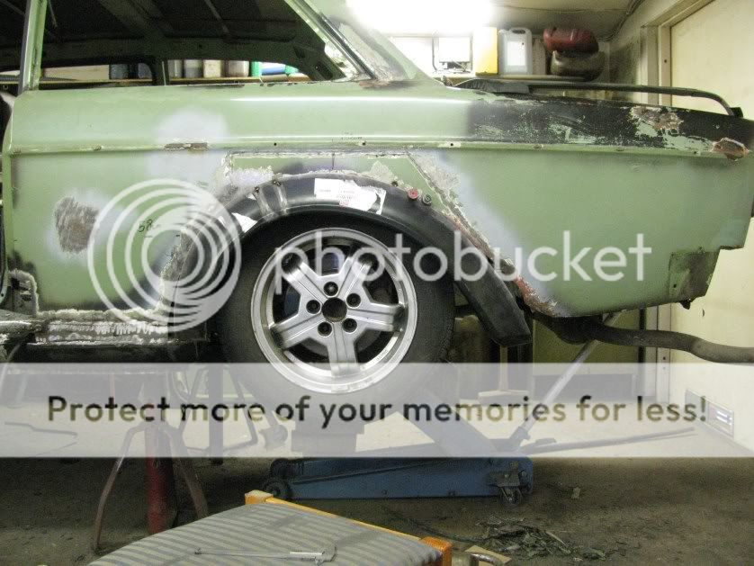

Frågan är fasen om man inte skulle flytta bak den 1cm till... Då börjar det bli MKT :o
Såhär mkt plats finns det.

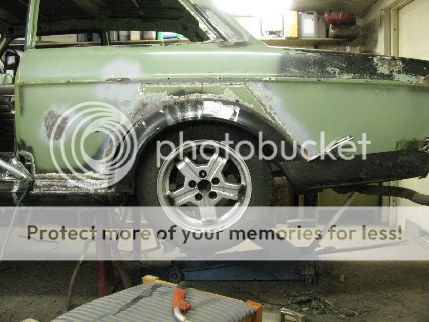

Ser minsann lite biffig ut 8)
4cm är den bakflyttad nu.. 5 känns mkt :o Men ska kanske provmontera och se.

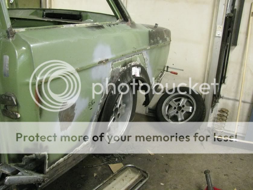

Jag tycker det ser bra ut på sista bilden, Längre så blir det för mycket i min smak. Ser nästan ut som det är liiite för mycket bakåt tycker jag men det tycker inte du ska behöva ändra något! Helsvetsa nu innan någon annan kommer och har annan åsikt :thumbright: :D

Tycker det ser ut att harmonera bra! Rulla fram svetsen bara!

hur stämmer det mä andra hjul?
kan ju va bra om tex. 225/45-17 får plats!
annars ser de bra ut! blir nog jävligt styv å fin i karossen! :thumbright:

Stener Jo de ser bra ut va? Så blir det nu iaf :)
Edvard Jobbar på de!
jonas landin ingen aning men det som går på en vanlig 240 och lite till funkar på den här, utåt altså. sen kan man ju justera med annan ET för att få inte större saker, har ju bra med plats innåt.
Tack! Jo de blir väl lite skillnad iaf :)

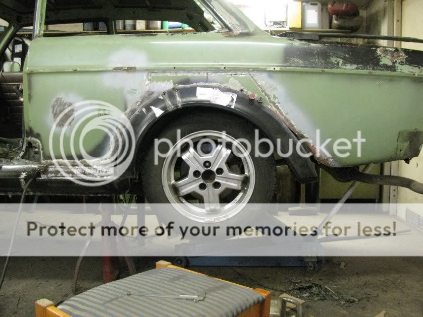

Här kommer bilder, var inte speciellt många :o måste va många saker jag tänkte "de här ska jag fota" om men glömde bort det 2sec senare :roll: Trodde jag hade mkt mer att bjuda på iaf! Skärpning? :oops:
Blev ändå många bilder på samma sak dock :doh:

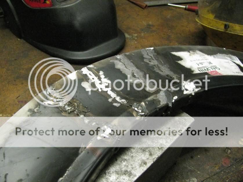

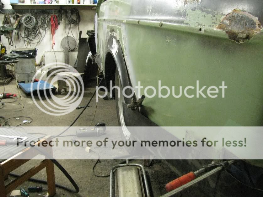

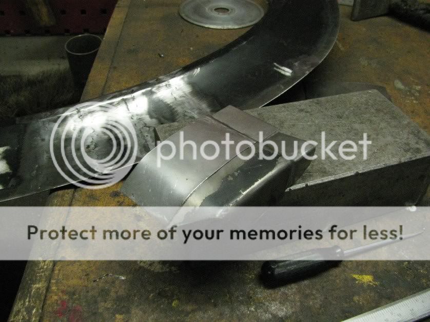

Sätter ihop bitarna till skärmkanten.

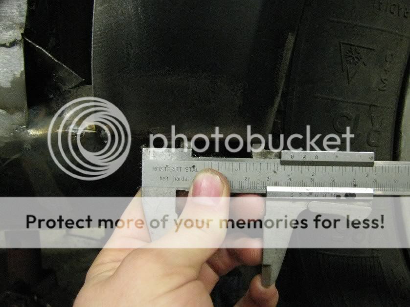

bort med plåtbitarna bakom och svetsar lite.
exakt 4cm förlängning. hmm.. det måste fasen trillat bort några bilder! övertygad om att jag tog ett kort på skärmkanten färdigslipad också! som ni ser är den det i bakgrunden på den här bilden. Hmmm :?
Där sitter den bra :)

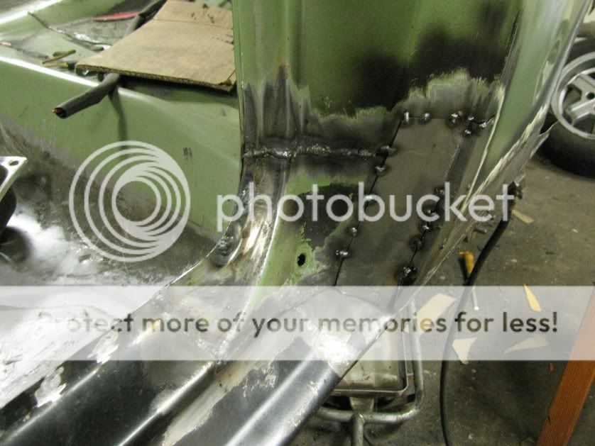

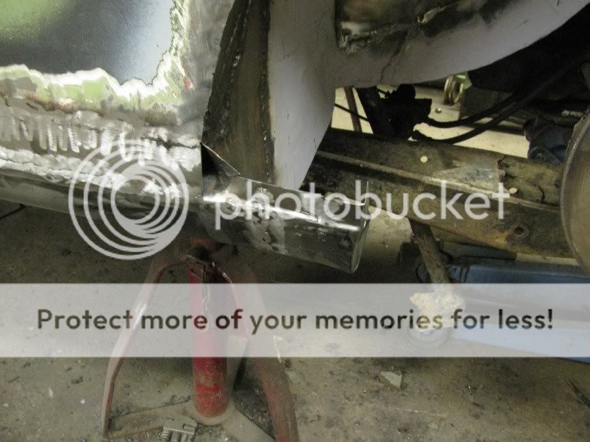

Kusin var och hjälpte till en dag, satte tillbaks rundningen ner mot tröskeln och byggde hörnet. Hade ju byggt det tidigare men sen förstörde jag den biten :roll: men det här blev nog minst lika bra ;) Lite justering av plåtbiten bara så ska det svetsas.

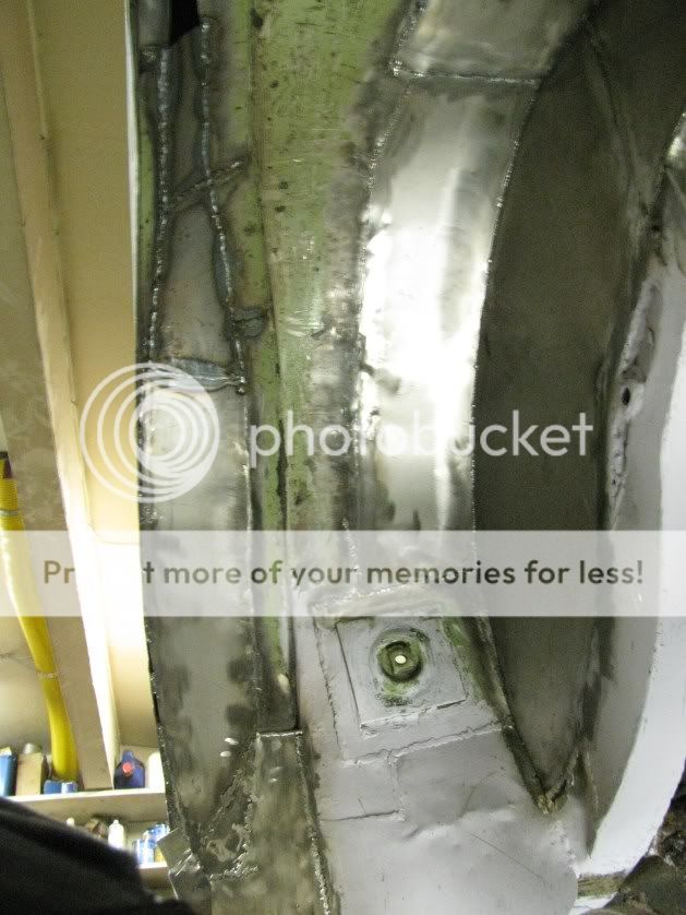

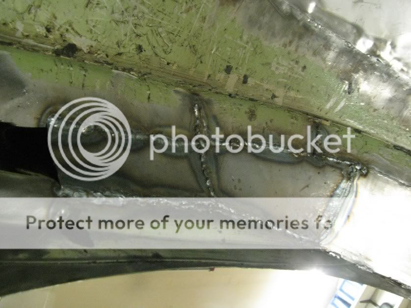

Medan han gjorde det lappade jag lite i hjulhuset. ser kanske inte så fint ut men det var inge kul att sitta och svetsa där, plus att det rann rostskyddsolja ner i svetsen på ett par ställen. därav utseendet på fogarna :roll: Men det är i hjulhuset ju, slipar man av det lite bara så blir det kanon :)
Ni ser även att förstärkningen blev uppkapad, in/upp bankad och ihopsvetsad igen.

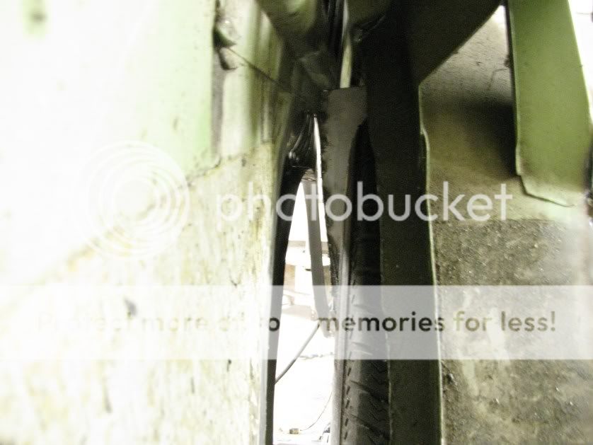

.. lustig bilden blev.. men såhär ser det ut iaf. Kom ju på att det var enklare att bygga det klart innan man tryckte dit skärmkanten.

Skärmen blev snygg :thumbright:

subw000fer skrev:
ett tips när man ska lägga igen sånna där hemska spalter i tunnplåt är att lägga en kopparplåt bakom. fast nu verkar du ha haft nånting bakom när man ser smältan, fast kanske inte helt emot (: kopparplåt är väl inget man brukar ha liggandes hemma heller. men vissa gashylsor till migmag brukar vara i koppar
likadant med rostfritt när man svetsar aluminium
ett tips bara(: som du säkert redan vet :doh:
*rättar mig själv före nån annan hinner, kom på det är ju mässing gashylsorna är gjorda i ;)

Stener Tack, rätt nöjd med :) hoppas att det hjälpte nåt att göra som jag gjorde, för jag måste ju göra om det till andra sidan och det tar ju lite tid :P

sixP Precis så jag gjort ;) tillverkade mig två "grejjer" av en bit kopparrör. ca 15cm var och den ena plattade jag till halva på och den andra gjorde jag en smal ände på så jag kunde göra de där "valven" över till den andra plåten. Funkar hur bra som helst, ser man bara till att kopparen är ren varje gång så trillar den dän av sig självt t.o.m

Tänkte lite på det där med hjulhusöppningen.. den är ju förskjuten orginal "rätt marginellt" men iaf det kommer nog se rätt skumt ut om det någon gång kommer på orginal fjädrar sen :shock:

Vadå original fjädrar? Vem fan skulle få för sig att sätta på original fjädrar :doh:
Men det säger ju säg självt att hjulen kommer längre bak om bilen blir sänkt, Så på mycket sänkta bilar så ser det ju förjävligt ut i hjulhusen om man inte ändrar om lite :)

Det kommer aldrig sitta originalfjädrar på, vill jag känna gunget tar jag en sväng i båten ;)
