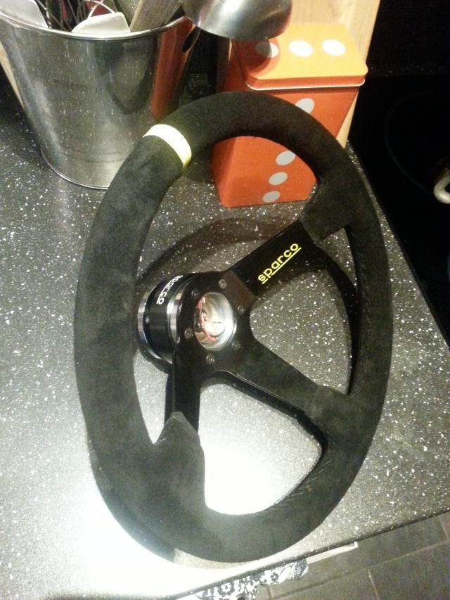

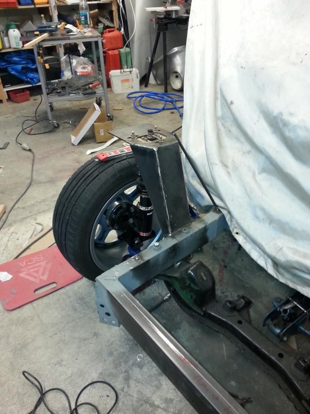

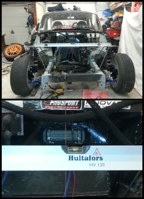

Vart lite gjort i helgen.. tornen sitter nu fixerade så skall kontroll mäta allt igen sen svetsas plåtarna dit och rören skall bockas.
Sen sprang jag på lite billiga sparco grejer via en vän i USA så kunde inte låta bli [SMILING FACE WITH SMILING EYES]

Snart dags o boka bygg besiktningBild

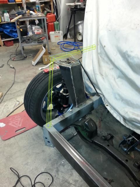

lite kladd i paint är kul men måste bestämma mig snart hur rören skall utformas...
vill göra så mycket plats åt hjulen som möjligt men ändå ha en styv konstruktion, det verkar inte gå hand i hand alla gånger.
här kommer 2 alternativ igen, ett gammalt o ett nytt.
tankar kring detta?
1.
2.
