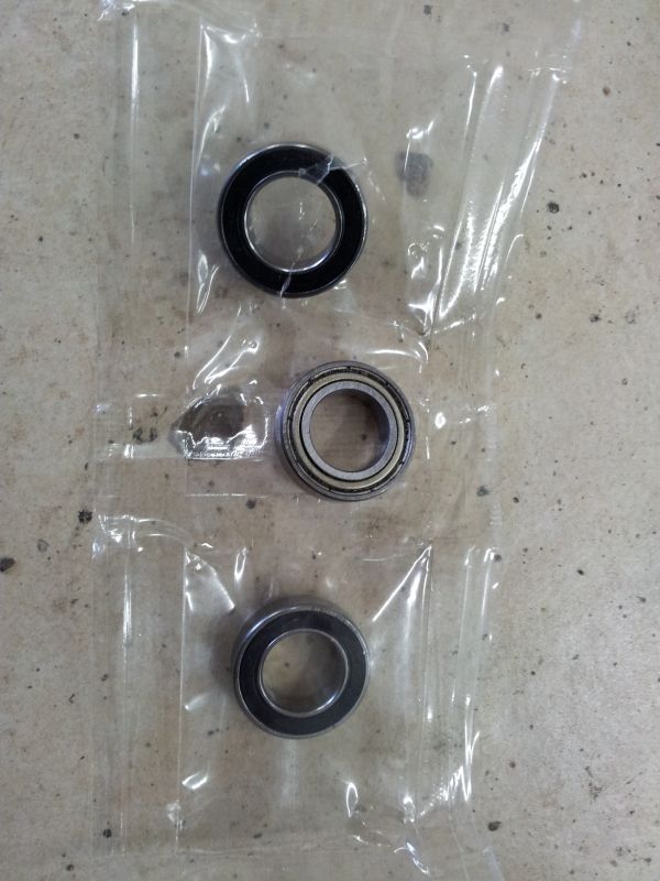

När det stått stilla passade jag på att pilla lite med mitt spjäll som läckte rätt illa:
Blev gummitätade lager nu, istället för plåttätade som det satt i från början.
Hoppas det fungerar bättre..

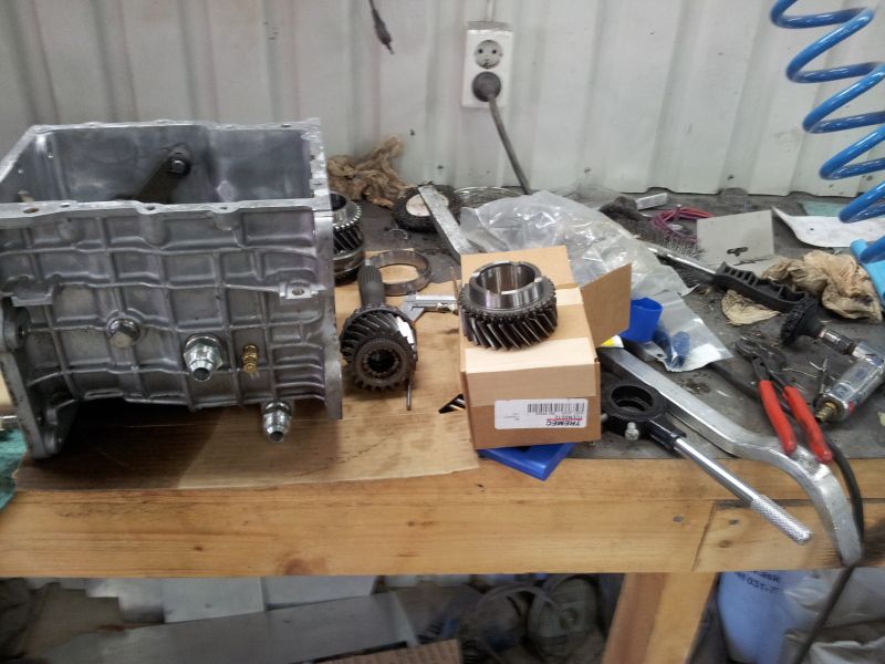

Idag kom ett paket från usa:
Ett nytt 3:ans drev
Nu så, nu ska det nog köras på fre!

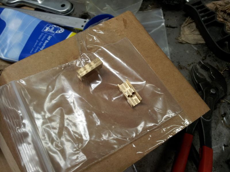

Beställde även bronsklackar till skiftgafflarna, istället för de i nylon som sitter org.
De går gärna åt när man är lite brutal vid växling..
Dock var det tydligen 2st
Går åt 8 till hela lådan..
Här på skiftgafflarna ska de alltså sitta.

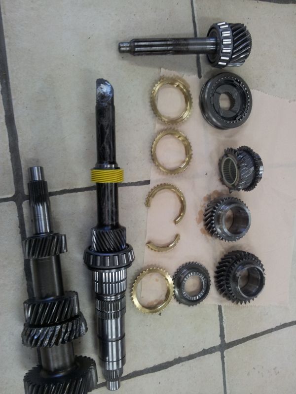

banan vad du har rasat grejer i den lådan! Kör du fortfarande med den där tidigare versionen av Tko, eller är det en Tko du kör med nu?

Det mesta är från senare tko 600.
Huvudaxeln i mitten på bilden kommer från tidigare 3550 modellen som jag hade i pv:n. (klenare 28 splines mot 600:ans 32 splines)
Ingående axeln kommer också från den,(mitten på bilden) den körde jag med ett tag här på bmw:n efter att jag tagit den tidigare bottenstocken från 3550:n.
(när jag kört sönder tko600 bottenstocken, tv. i bilden)
Den ingående axeln är bara en aning vriden i splinsen.
Så lådan jag har nu är egentligen en blandning av lite av varje.
3550 bottenstock, annan design som linjerar bättre med 3:ans drev.
Har hållt betydligt bättre än tko 600 modellen.
Tko 600 huvud(utgående) axel och 5:a etc.
Tko 500 ingående axel (stämmer i utväxling mot 3550 bottenstocken)
3550 bottenstock, 1:ans drev och backdrev.
