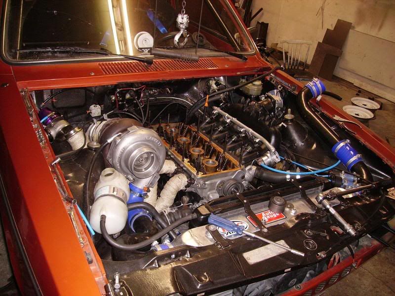

Nu precis när allt var klart, trodde vi och väntade i princip på att Emil skulle kunna komma och installera VEMSet och mappa. Koppling klar och luftad, bromsar detsamma olja fylld i motor alla smågrejjer ramlat på plats, provkört på starten, sett att den går runt osv osv. Sen när vi skulle fylla vatten, tog vi vanligt vatten för säkerhets skull ifall nån slang läckte tänkte vi. Då visade det sig att det solla rätt frisk mellan block och topp helt utan tryck i motorn! :thumbdown: Skruva bort kambryggan och drog lös en toppbult, såg ut som den hade bottnat då gängen absolut längst ner var lite skadad, på samtliga. Gick och mätte på ett b23a block och på b234 blocket, 3mm grundare var b23a blocket, samt att vi planat toppen 0.5. Fine tänkte vi, bara hitta brickor dra dit igen och biffen skulle va tät, eller? Nä precis samma sak. :doh:
Men pratade med Emil lite senare på kvällen och han trodde det kunde var min billiga packning som inte ville ge efter för oringarna och att jag skulle kolla uppsticket också. Så det blir undersöka, ev tar jag bort ringarna så det blir nå köra i sommar i så fall och när packningen går om den går så sätter man dit en Ellring och ringarna! Hann iaf inte ta av toppen inatt då jag helst vill ta bort så lite som möjligt och då är det bra om man är 2 så man inte kvaddar nåt. Lite bilder nu ändå

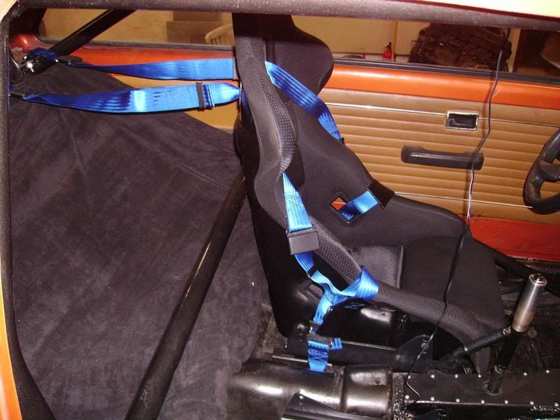

Nya konsolen och bälte m.m
Efter lite bök

Man kan ju råka spegelvända en toppackning på de sena garagekvällarna (provat själv) :) det läker ganska friskt då man inte får vattenkanalerna mot packningen rätt... Ett tips bara.

Har inte vänt packningen fel väg!
Vi bestämde oss för att prova lösa problemet genom att fila ner oringarna till kanske 0.1 istället för 0.25 och fixa riktiga 12:9or och dra ordentligt och även limma denna packning så borde det blir tätt. Ska provas imorn, hoppas bara Arne har 12:9or nog långa.

Jo så kan man också kalla det, vi har filat ner ringarna fixat dit 12:9or dragit fast toppen igen men läckte fortfarande. Lite uppgivet kändes det då, hade hoppats på kunna köra BR i fällfors i helgen ev. Men det blir nog tungt. Vi prova efterdra lite efter ett tag och då gick packningen efter lite så kan fortfarande vara att den är för hård, skulle va bra om man kunde varmköra egentligen och sen efterdra men känns lite chansartat ändå. men får prova imorn igen om den går efter nåt mer.

är ytan på toppen riktigt fin!?hade en gubbe som planade toppen åt en kompis å den såg ut å vara planad på betonggolvet! :doh: den gick inte å få tät!man kunde i princip mäta med skjutmått hur stora revor fräsen gjort i toppen!Kan det va som på vissa Chevy sb att man få stryka på packnings klister på topp bultarna då dom går in i vattenkanaler!? :shock:

0.25 i uppstick borde funka! Jag hade problem för några år sen med för högt uppstickande o-ringar, hade kört med en billig elwis packning och den var så mjuk att det gick ändå men när vi skulle dra dit en goetze packning så sipprade det ut vatten på sidorna, då tog vi bort o-ringarna och körde utan, spåren förstärker upp en del ändå. Men då hade jag mer än 0.25 i uppstick, tror jag har ca 0.25 nu eller just under och en elring, har aldrig varit bekymmer nu.

Jo men den här packningen är stenhård. På nåt ställe var ringarna lite högre än 0.25 också men nu är dom ju inte det, är ju nerfilade ganska rejält, fast nu blev dom ju plattare, inte för att det borde göra nån större skillnad. Det hade iaf läckt på undersidan av packningen mellan oringarna och blocket. Får prova efterdra mer idag får vi se om vi får det tätare.

Nu är den tät! Vi har värmt toppen med varmluftspistol och efterdragit, lossat efterdragit osv. Så nu är uppstart nära, men blir beställa en Ellring packning på måndag så man har en liggande
