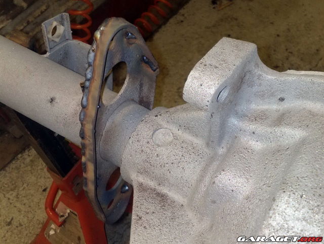

Började här på en prototyp efter mycket mätande och ritande i CAD
Och här den färdiga prototypen för att kunna testa funktionen i praktiken på bilen så alla vinklar och mått blir rätt innan den tillverkas i en riktigt stålbit.
