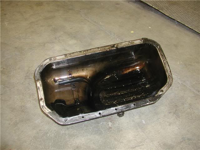

det gamla oljetråget skrotades pga av dålig konstruktion från föregående konstruktör. Såhär såg nya tråget ut från början.
oljigt och skitigt men inte så buckligt.

Efter blästring svetsades några skvalpplåtar på plats.
