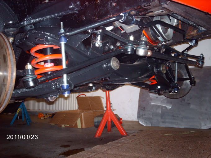

Har hänt lite i helgen, Har fått klart övre stagen på bakaxeln och dom nya "lådorna" till dom. Även monterat ihop och tillbaka framvagnen.
Snart är den tillbaka på hjulen. Ska bara dra nya bromsrör och slangar till 240 oken. Sen kan de gärna bli vår så jag får prova om den blivit bättre på vägen :thumbright:
Lägger in en bild på framvagnen, kommer bilder på lådorna och stagen imorn. hade inga i kameran.
Allt för denna gång!

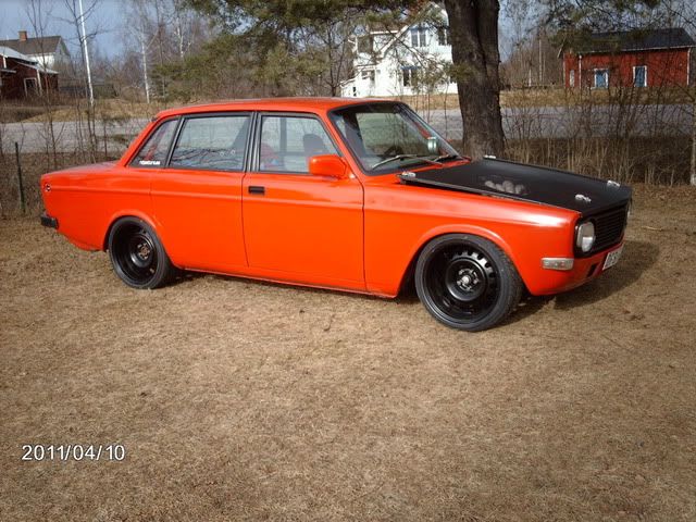

Uppdaterat dåligt ett tag nu, Tycker inte att ja har så mkt kul att visa.
Men ja tänkte lägga upp det senaste jag gjort. Bl.a annat har jag köpt en ny turbo. Blev en TB60-03 från Turbobanditen.
Sen har jag även byggt om wg röret så det blev lite seriösare med fläns och packning ist för en avgasklämma :thumbright:
Har även gjort mig av med 16" fälgarna och fått mig ett par 17" plåtfälgar ist. 8,5" breda 8) Gjorda av Manne här på forumet
ska tilläggas :thumbright:
Lägger in lite biler så kanske det blir lite roligare.
Nu väntar bara mappning hos PPF den 19/4. Hoppas på bra siffror och inget ras :roll:
/Henrik

En liten uppdatering, har inte hänt så mkt i väntan på mappning.
Har iaf hunnit med några provturer, Och den nya bakvagnen funkar väldigt bra. Inget hjulstuds och mkt bättre fäste :thumbright:
Framvagnen blev som natt å dag efter renoveringen, väldigt skönt när allt funkar "peppar peppar"
Har även monterar en ny ljuddämpare då ja tyckte den lät så mkt.
Har fått på dom nya fälgarna också, hemskt nöjd med resultatet! Tack till "manne" för breddningen 8)
NU är det bara att byta lite oljor och almän översyn innan mappningen den 19e :thumbright:
