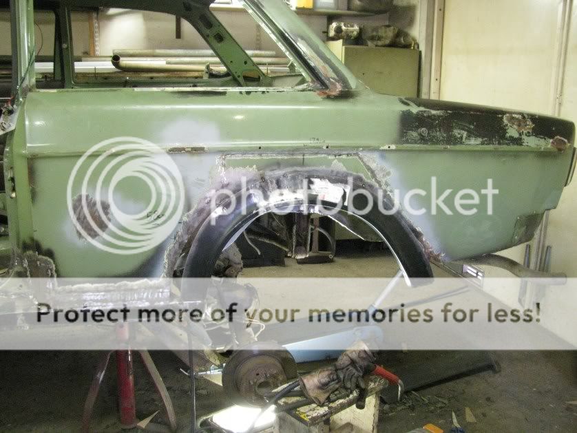

Här kommer lite bilder då.. Ganska många, men flera är rätt lustig vinkel och suddiga :roll:

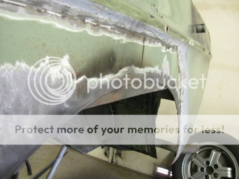

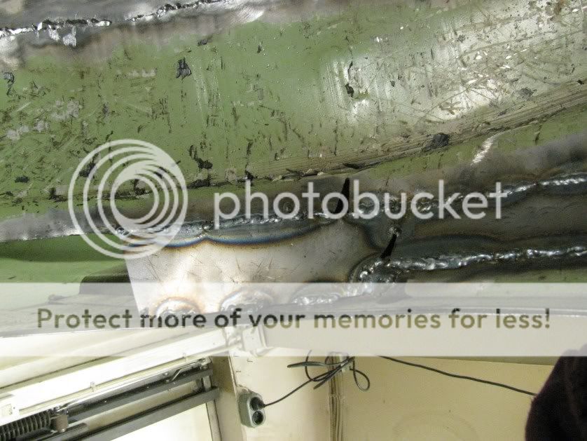

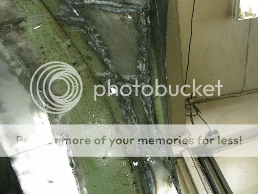

Fixade klart hörnet, svetsade och slipade. Ser väldigt dityxat ut pga reflektioner hit o dit i slipmönstret.

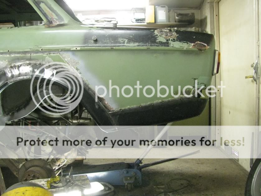

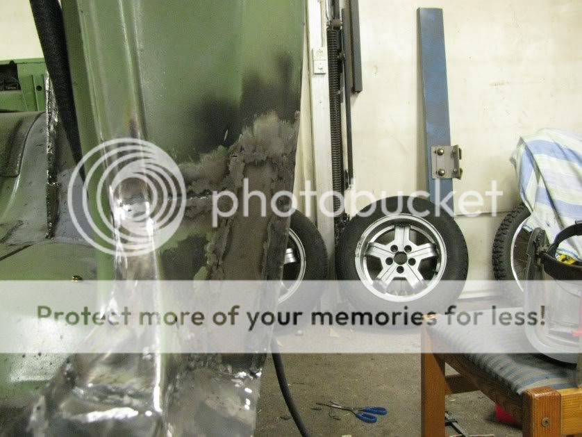

En bit till här till hjulhuset.
slipade lite också.
Kapade upp hålet lite mer
En kant till förstärkningen som sitter på insidan. lämnade den så jag kunde lägga skärmkanten emot den.

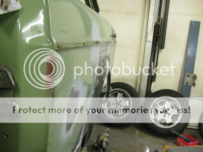

Som tur var passade skärmkanten precis i det förstorade hålet :D
Flush

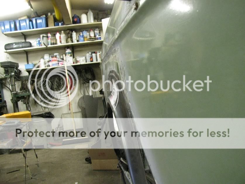

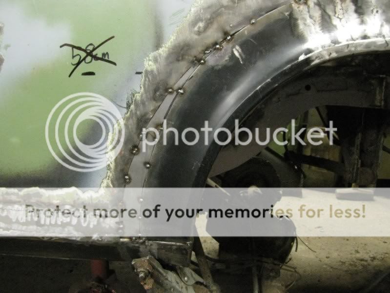

Ett dåligt försök till en jämförelse.. Såg bra ut att jämföra så när man höll huvet där, men man ser visst inte lika mkt med kameran :roll:

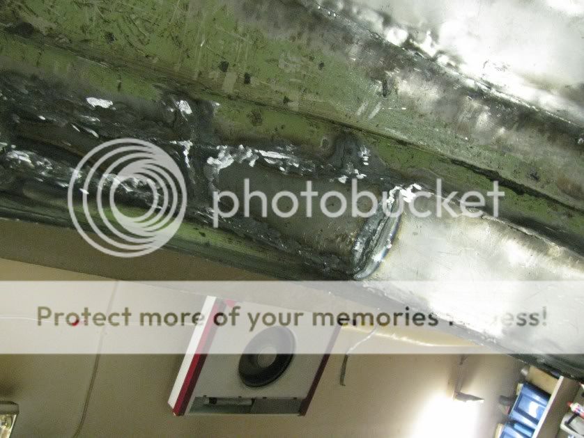

Svetsat lite. Som ni ser gjorde jag hål och punktade kanten i övre delen där förstärkningen var bakom.

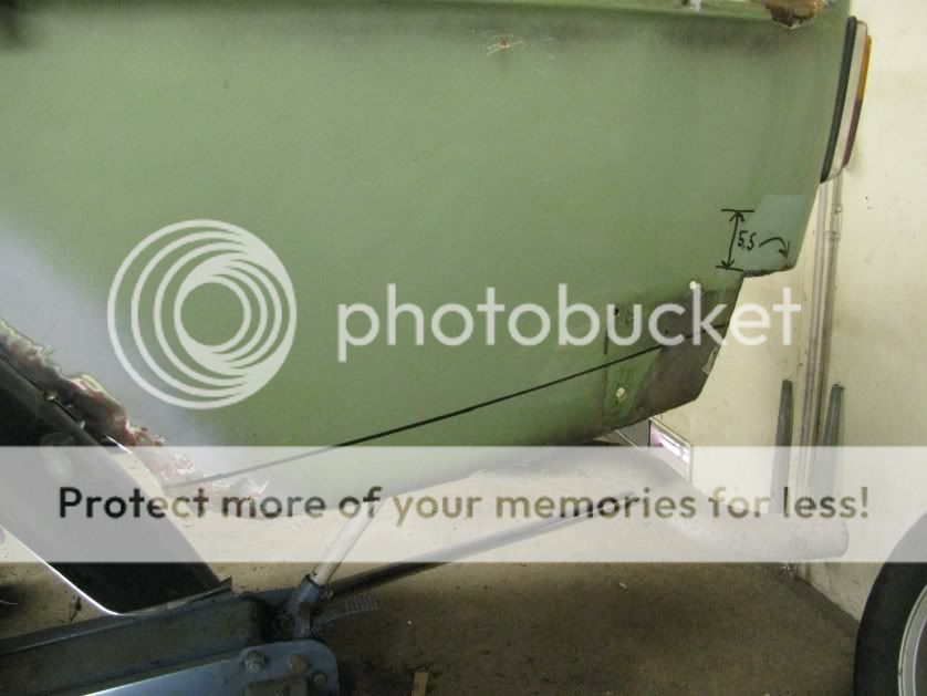

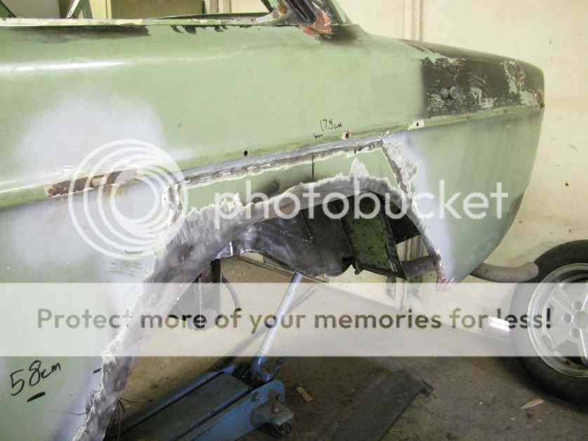

Måttar hur långt ut bakkanten ska vara

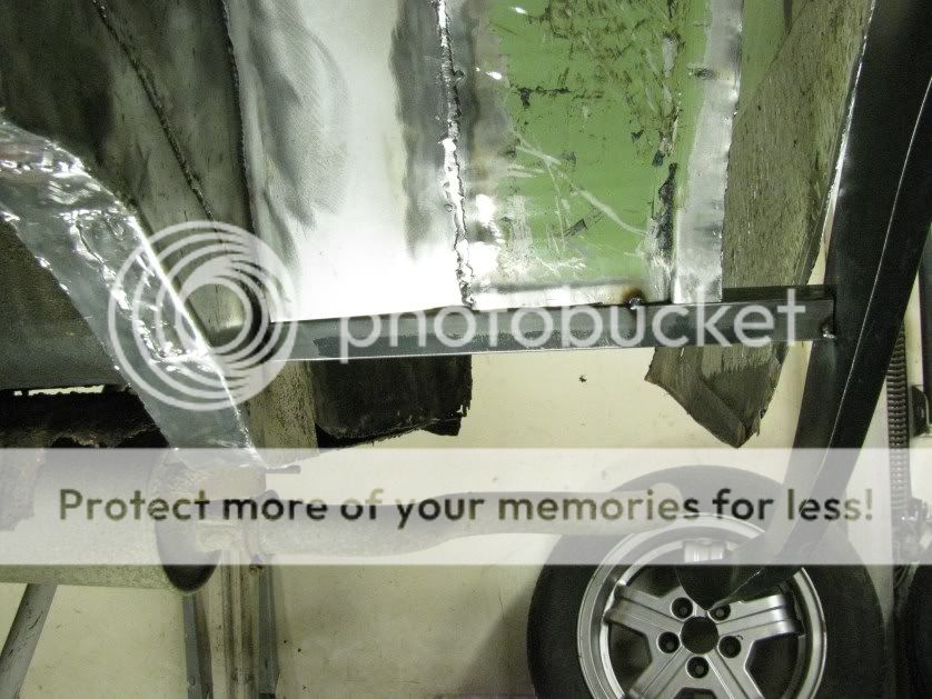

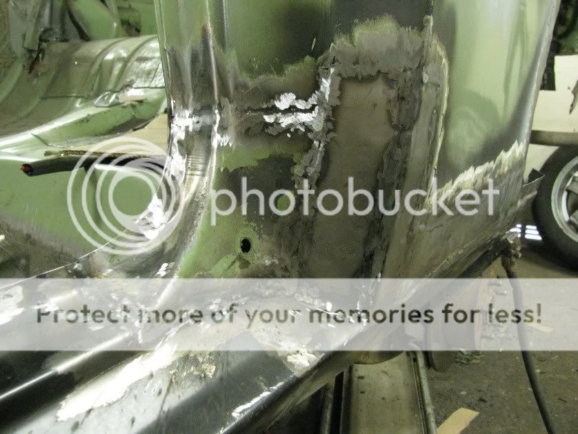

Satte ett fyrkantsrör här som förstärkning.
här ska snittas

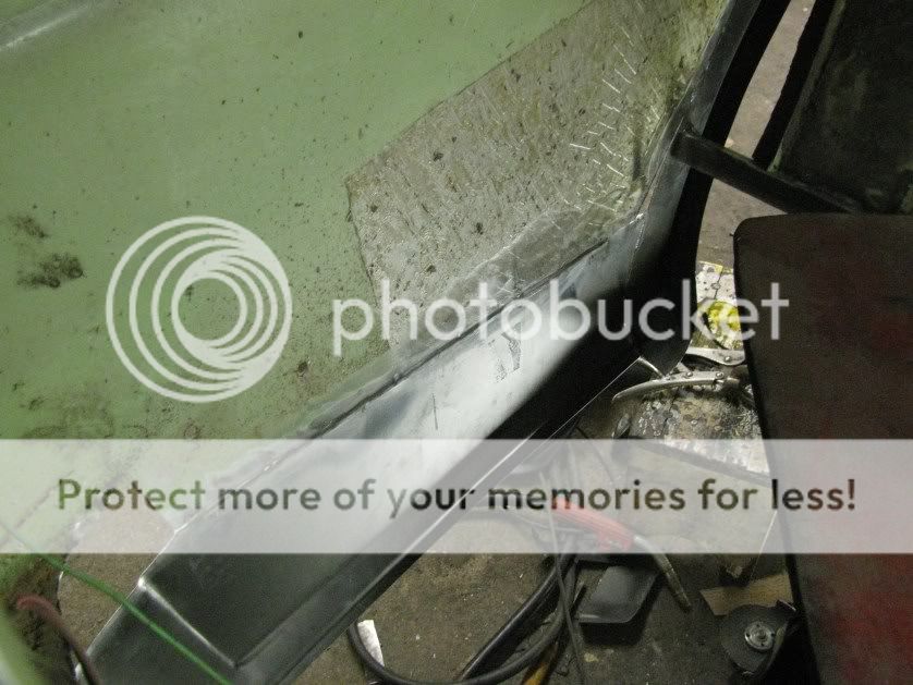

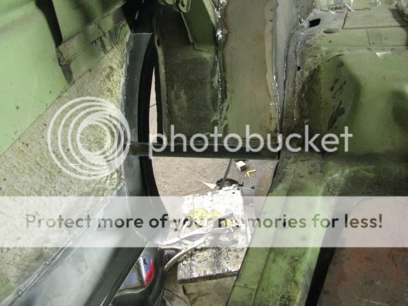

Sedan flög "sandplåten" dit. Tog ingen bild när jag höll på och måttade, har ju lagt upp massa bilder på det innan.
syns inte på bilden, men jag falsade kanten på karossidan För att det skulle bli liiite stabilare och inte slå sig så lätt iaf.

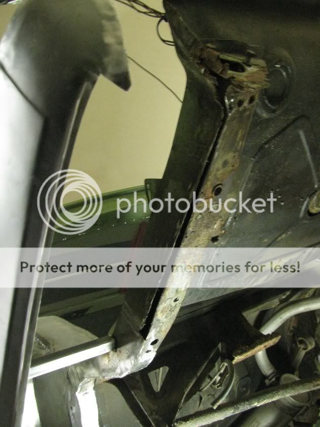

Där är min förstärkning igen.

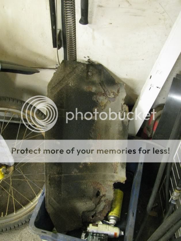

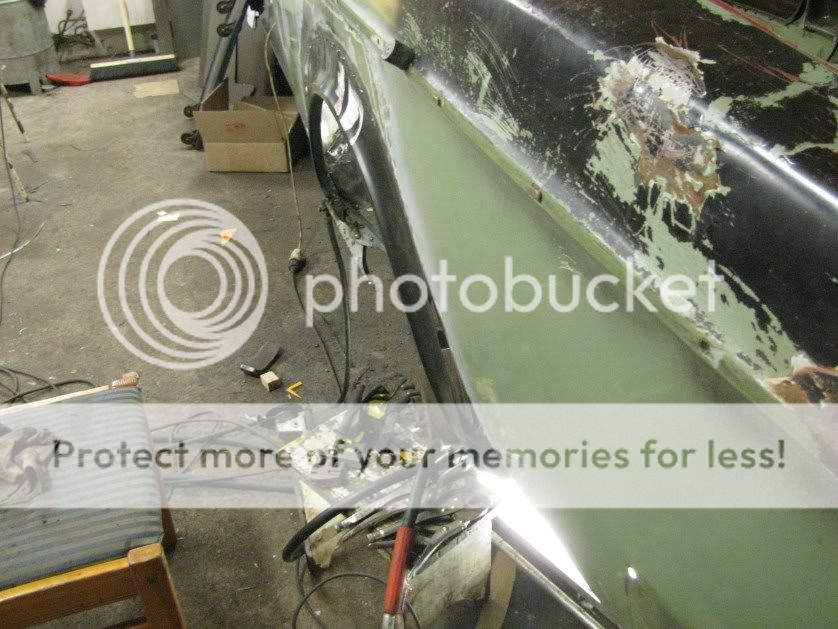

Usch. Äckelplåt som sitter ovanför bakre ljuddämparen för att skydda mot värmestrålningen. Som ni ser är den förd till skrotlådan.

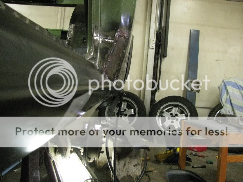

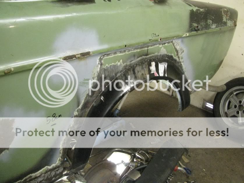

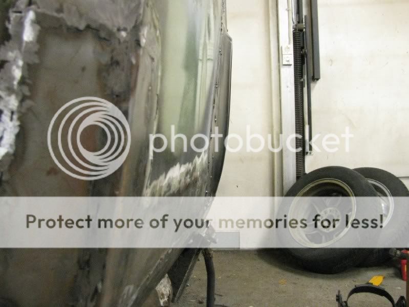

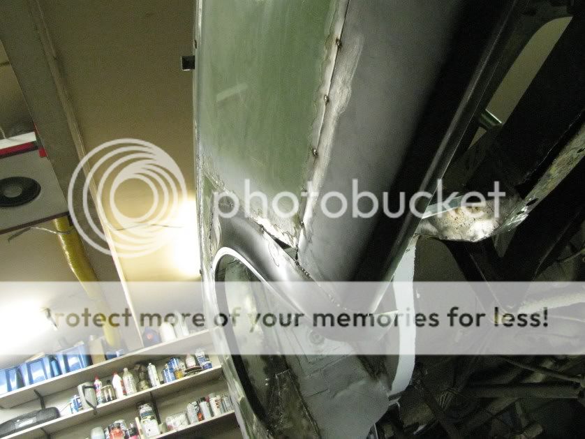

Det här ser konstigt ut på kortet, men mkt bättre i verkligheten. Det är en kant som tynas bort i det suddiga som man bara ser början på åt skärmkanten till, det gör att linjerna ser knäppa ut på bilden :?
Där satt äckelplåten. Fint ovanför iaf.. Men det kommer inte va kvar endå, iaf inte på samma höjd som nu ;)

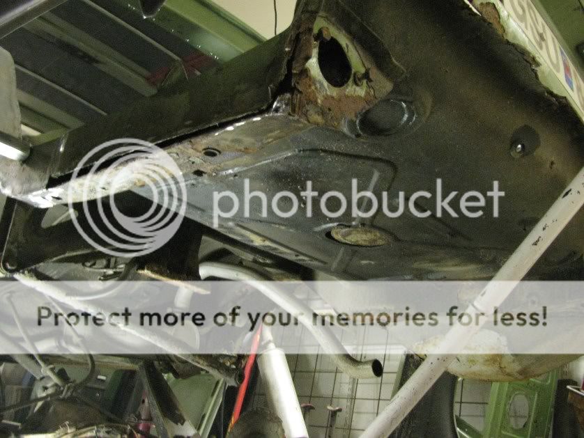

Här ska det bli en "plan balja".. Blir plant golv, men är ju ändå en balja? :roll:
mjaha, såhär ser det ut härifrån..

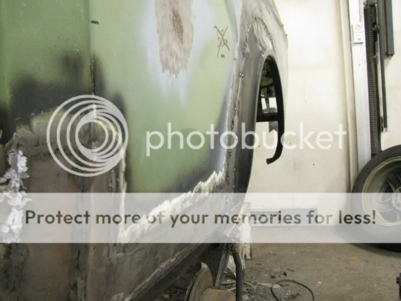

Ni får lite bilder här iaf :)

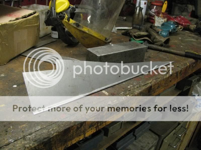

Plåtbit..... Hade tydligen ingen bild på var jag svetsade fast den men det får komma senare :P

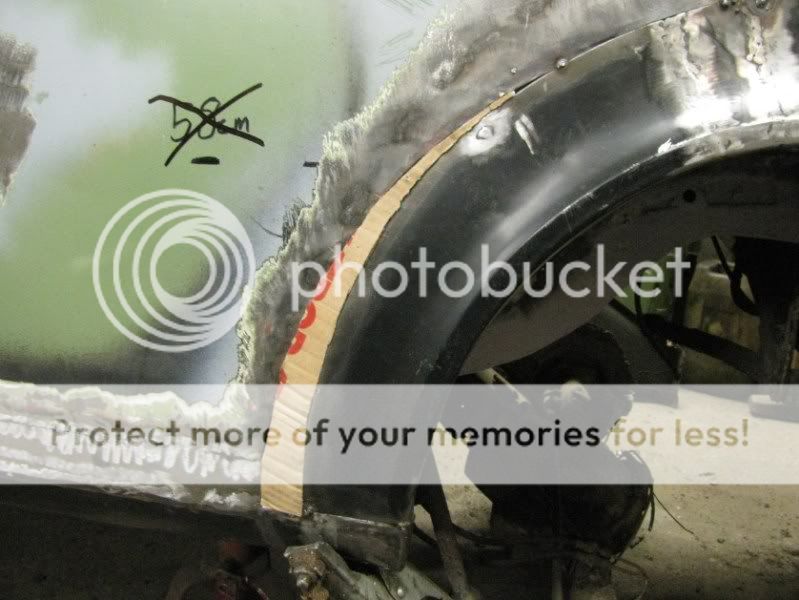

Kartong e bra..
Plåt är bättre..

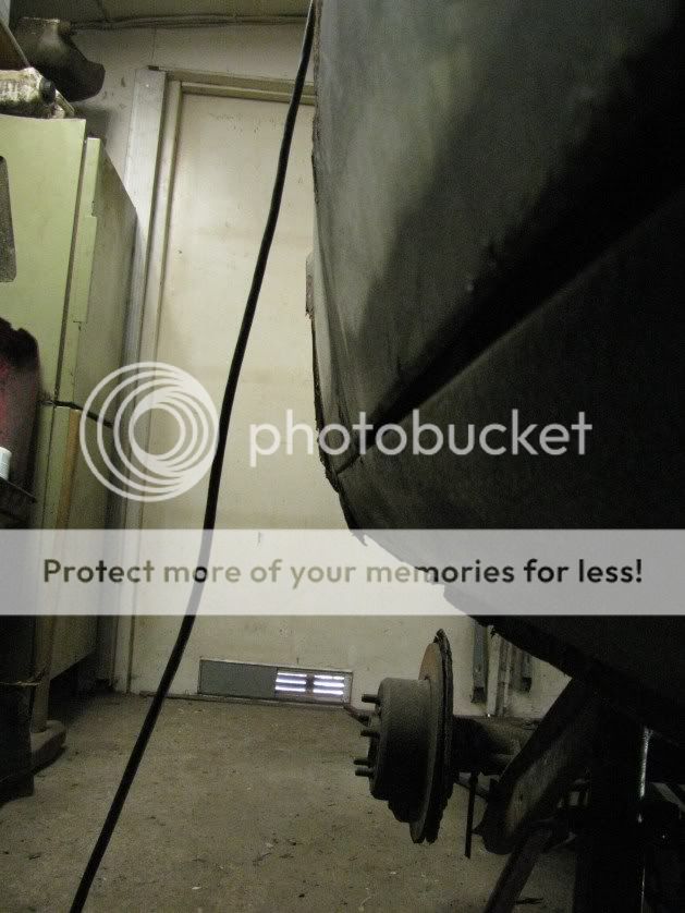

Två bilder som visar hur det ser ut :roll:
