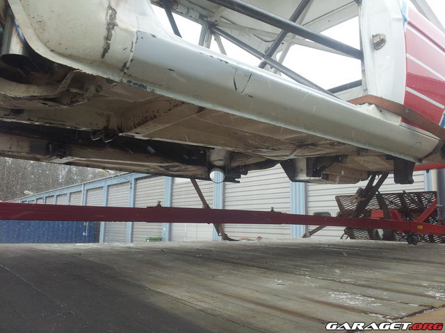

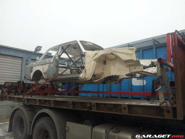

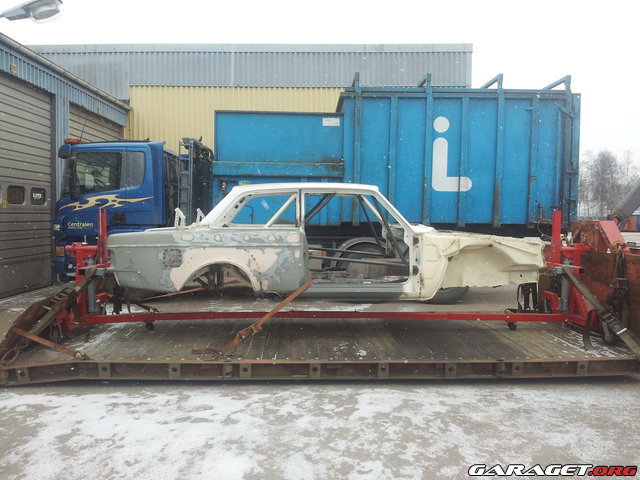

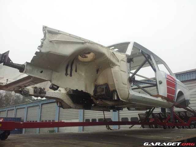

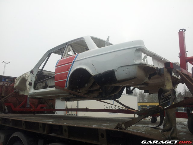

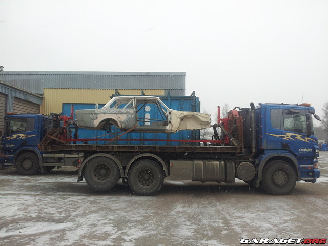

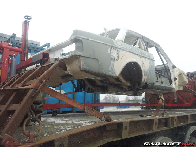

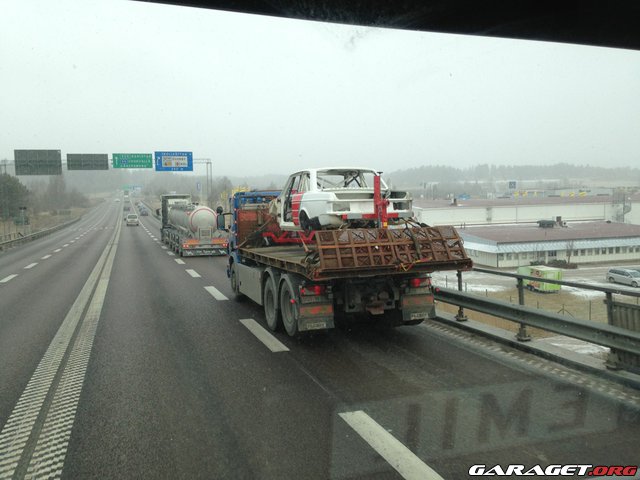

här kommer bilderna när karossen är lastad å på väg till blästrarn... ;) va där å lämna grundfärgen idag, å dom hade redan blästrat allt... :) blir grymt...
På väg....
Återkommer efter nya framsteg... :D
